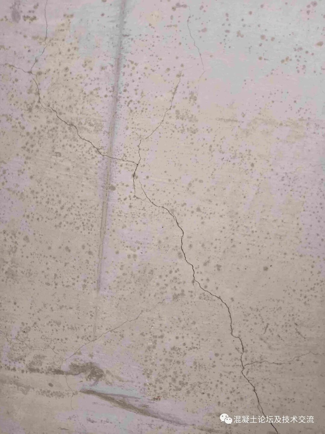

表面不规则裂缝:
表面不规则裂缝一般出现在混凝土浇注后不久,分布于墙体表面,此种裂缝既宽又密,但深度一般不大,多因养护不足而产生,对结构构件影响一般不大,且易于治理。建议使用水泥基渗透结晶型混凝土防护材料(混凝土修补剂)修补。

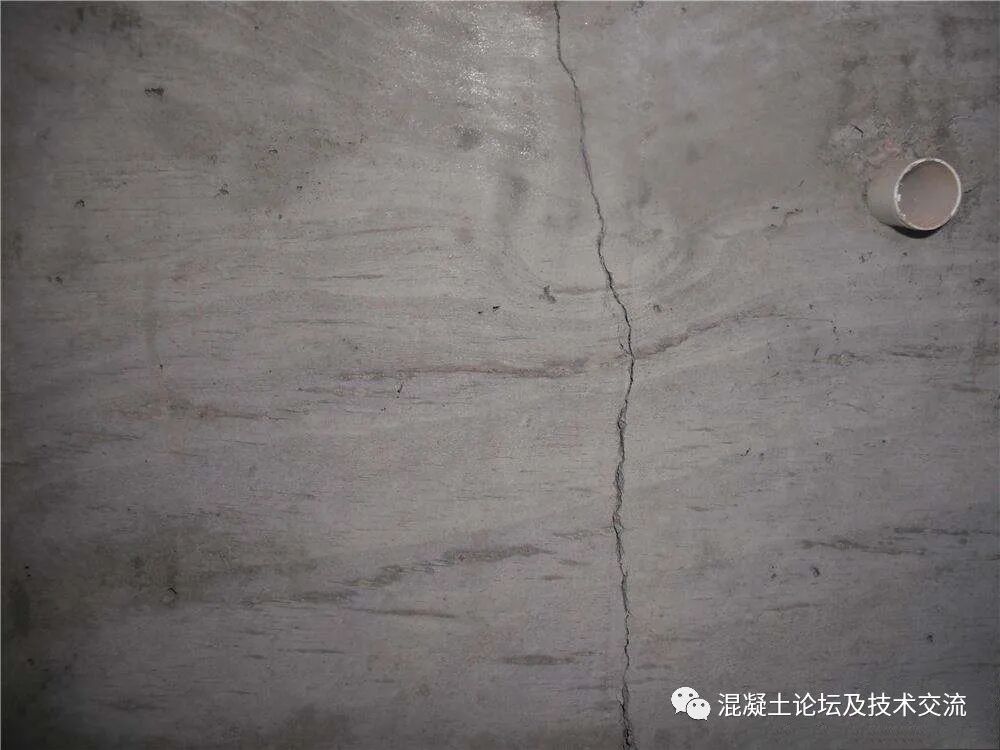

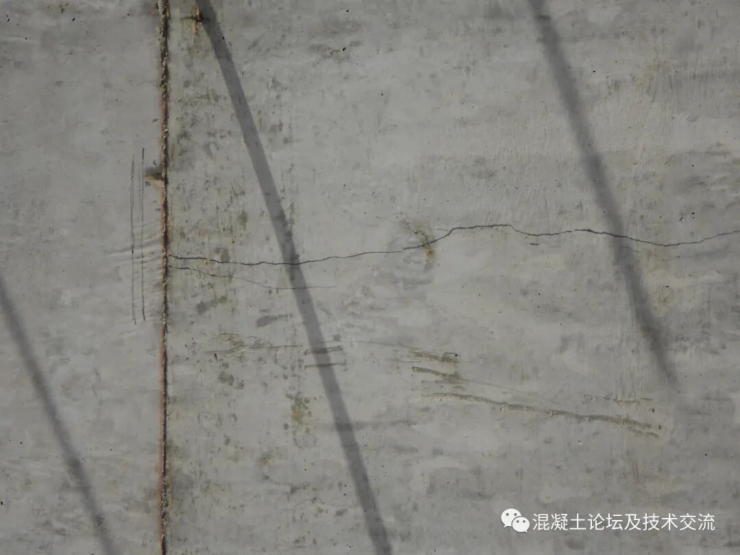

竖向贯穿性裂缝,
一般发生在混凝土浇注后若干天后(一般拆模后不久),由下而上,走向与楼面接近垂直,有的通至楼面板底但不穿过楼层,缝宽一般为0.1~0.3mm,个别可达0.4~0.5mm,缝深一般较大,最深者可贯穿墙体。
因养护不好引起的表面不规则裂缝常不至于带来多少影响,且易于处理。

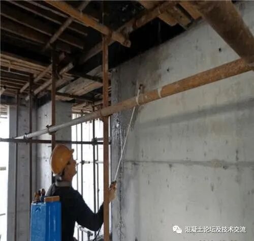

2)剪力墙结构的混凝土拆模后如何进行养护?
剪力墙结构的混凝土拆模后进行养护的最佳方法是用薄膜包起来,淋水保养,养护7天以上。
剪力墙结构的混凝土拆模后的养护:
防水混凝土宜延长带模养护时间,拆模后的竖向构件,如地下室侧壁等,应采用涂刷混凝土保护剂的方法进行养护。

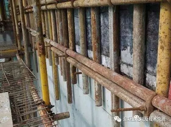

(2)、拆模及养护。
适当延长剪力墙混凝土的拆模时间,并且拆模时不要马上移走模板,而是先让模板拆开一条缝隙作浇水养护用,从而改善混凝土的养护环境以达到控制墙体裂缝的目的。特别是预拌混凝土早期水化快,水化热发展快,拌合物保水性强,泌水小,为此,施工过程中应特别注意加强养护环节的管理及防护措施的应用。
施工中当混凝土密实后,应尽可能早地覆盖养护,及时喷水,适当延长养护时间,这样,既可以减少内外部温差,又可以保证早期湿养护和后期养护的最佳效果。

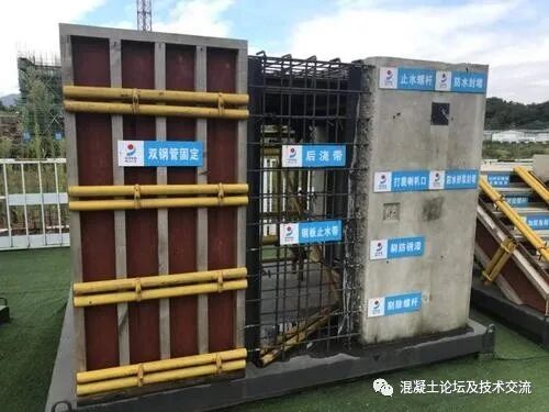

(5)留置后浇带。
即先浇注后浇带两侧混凝土,约两个月后当混凝土收缩变形趋于稳定时,再浇筑留缝部位,从而避免因收缩应力而出现裂缝。

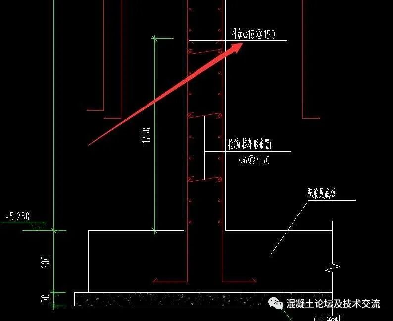

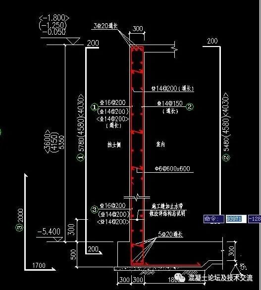

(7)调整水平钢筋配筋方案。
将剪力墙水平钢筋置于竖向钢筋外侧,有效减小了混凝土保护层厚度,增强了剪力墙表层混凝土的抗裂性。
(8)增加抗收缩钢筋。
遵循配筋细而密可抵抗收缩应力的原则,适当增加水平钢筋的配筋率、减小钢筋直径而缩小配筋间距。另外在对剪力墙造成约束的结构构件与其连接处增设钢筋对裂缝亦能起到一定的抑制作用。

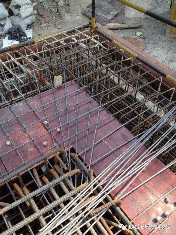

第三部分 剪力墙与柱角部附加放射钢筋的作用及原理
剪力墙与柱角部附加放射钢筋的作用及原理
首先,剪力墙与柱是没有角部附加放射钢筋的,只有水平钢筋、竖向钢筋及箍筋等。
1、角部附加放射钢筋是针对楼板的,是防止楼板产生裂缝的一种构造措施。
梁和柱的四个角部位的钢筋就叫角部钢筋。也叫:角筋。而它的作用是大体上就是这几种:受力 ,锚固 ,架立等作用,具体位置具体分析。
具体作用就是分散转移荷载,防止墙体开裂,避免出现应力集中的不利情况,以致对建筑物造成破坏。
板的角筋的作用主要是为了防止板的角部因应力集中而产生裂缝。

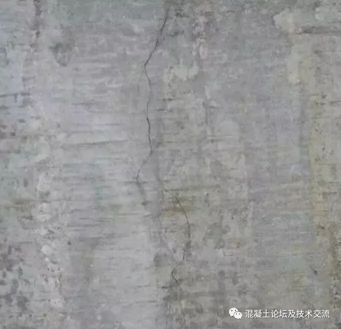

关于混凝土剪力墙竖向裂缝,需要注意如下几点:
1、自干缩和温度应力引起的;要留意混凝土自干缩和温度应力。
2、拆模早了,应该带模养护二十天再拆模一条裂缝都不会有;
3、横向钢筋少了,工程案例:
工地上打C40的挡土墙也是这个情况,设计院的过来降低C30标号,增加横向钢筋的的排布,并减少后接带的间隔。
4、这种剪力墙竖向裂缝都是收缩温差应力的原因,C50的墙必裂。
5、只要地下室墙体c40以上混凝土几乎都裂,同上,C50剪力墙每面墙基本都有两条这样的裂缝。
6、用膨胀剂或聚丙烯抗裂纤维也能控制。
7、宽度300mm以内,可实现100m三条裂缝以内。
8、剪力墙开裂也可能是浇筑坍落度偏大了,颜色泛白。墙体收缩比较严重,在刚性柱子这里收缩受制,所以在边上拉裂了。
9、水泥用量过多,水泥水化热太猛,列如:矿粉130,矿粉+水泥,两者合起来,就会加速水化反应的速率,放出大量的水化热。会加快混凝土收缩裂缝的发生特别是剪力墙的竖向裂缝,如果拆模过早,没有养护。
10、夏天检查一下水泥温度是否过高,水泥温度过高,会导致混凝土入模温度过高使混凝土开裂。
11、配筋是否不合理,配筋少放或漏放或间距太大,没法抵消混凝土收缩应力产生的过大而导致混凝土开裂。
12、墙柱钢筋配置不合理,有可能存在偷工情况!
13、混凝土结构通病,混凝土温度内应力大,工地浇筑时混凝土塌落度过大,水灰比大,水化热大,很多工地都是中间开裂多。

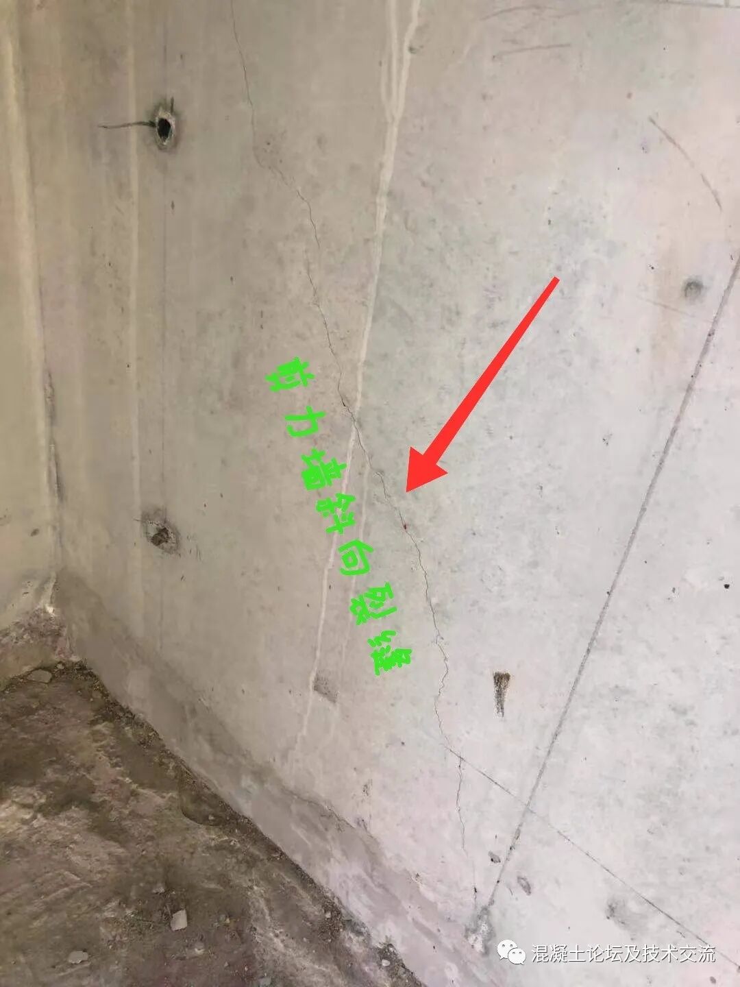

第五部分 剪力墙斜向裂缝
(与水平方向约成45°角的剪力墙斜向裂缝)

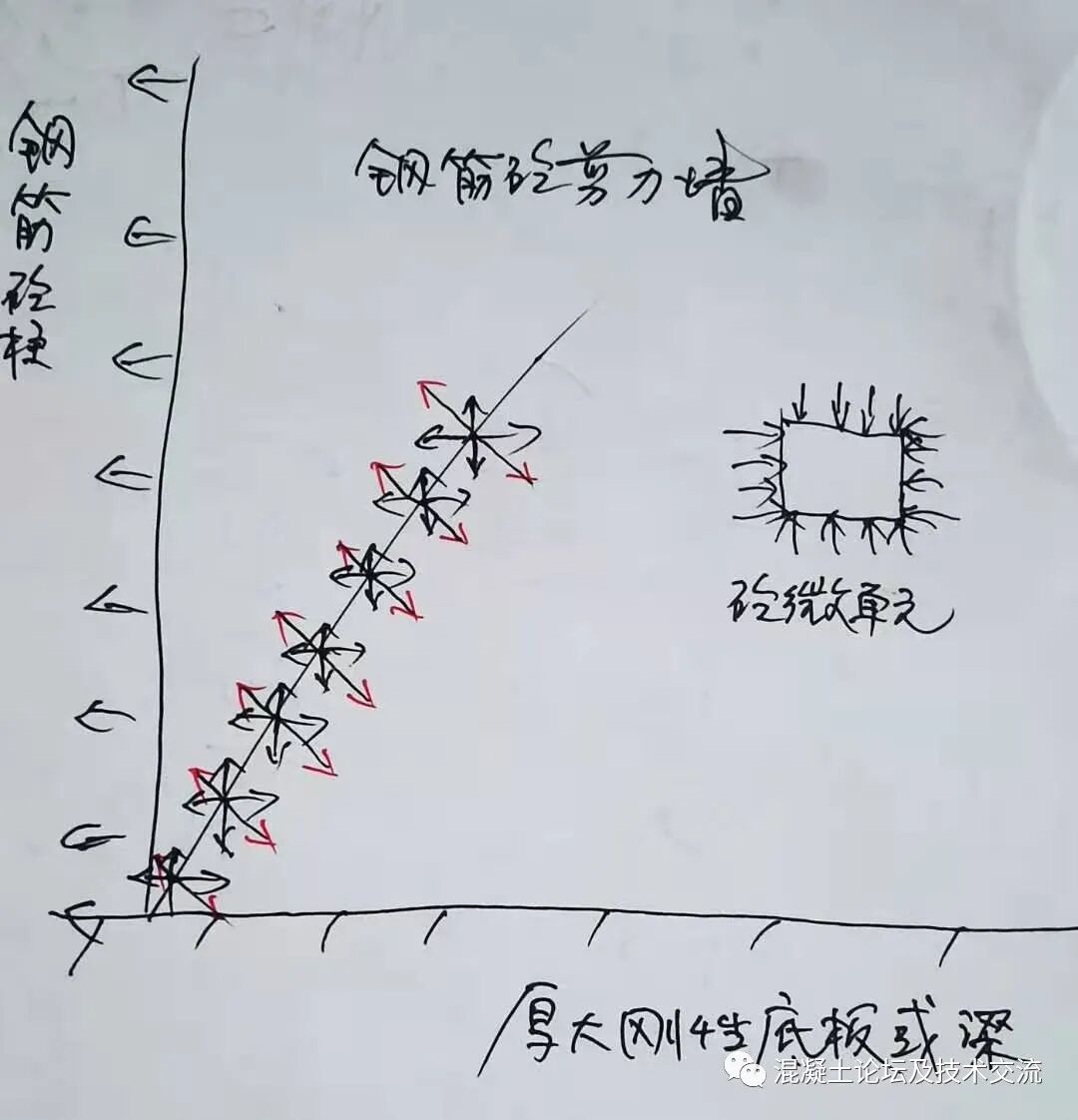

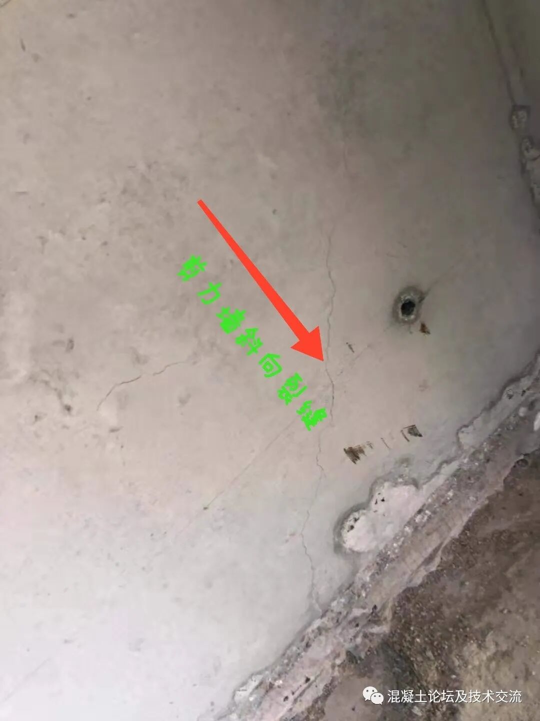

新浇筑剪力墙墙体的收缩变形受到剪力墙墙底先浇混凝土的约束作用(即底层楼板混凝土的收缩约束与框梁的约束作用),使得墙体的水平收缩在竖直方向上出现了不均匀性。
剪力墙底部墙体在变形受约束的情况下,在墙体中出现了斜向下(与水平方向约成45°角)的拉应力,随着收缩的发展,其拉应力逐渐加大,在应力集中部位(抗拉薄弱部位),当这一拉应力超过混凝土抗拉强度时,就会造成混凝土开裂(即剪力墙斜向裂缝)。

一、什么是墙体的八字裂缝?为什么叫八字裂缝?
八字裂缝,通常为房屋纵向,于房屋两端的顶层或底层,或贯穿一两层,对称斜向开裂,外观呈“八”字型,或倒“八”字型,均称为八字裂缝。其关键词为:房屋两端、斜向、对称。一般常见于砖混结构,多由基础不均匀沉降形成。
水平裂缝即房屋墙体沿水平方向形成裂缝。水平裂缝多为温度应力破坏形成。在外墙常见于不同材料结合处。如:混凝土梁或混凝土楼(屋)盖和砖墙体结合处。其形状是水平直线。呈“一”字型。
八字裂纹形状上是斜向裂纹,裂纹两端有明显的高差。水平裂缝基本是在同一高度。八字裂纹是基础发生不均匀沉降后,在墙面上体现的最基本的特征,根据八字纹状态,可以初步判断沉降的部位,一般按生成的形状,正八字裂纹是中部沉降,倒八字裂纹是两两端沉降,单边八字裂纹是一端沉降。八字裂纹的形成,以正八字裂纹为例:两端不沉,中部基础下沉后,墙面会延最薄弱处拉裂。裂缝就在下沉段墙与不沉的墙体间行成斜向状态。砖墙更会延灰缝拉裂。

剪力墙斜向裂缝
剪力墙八字裂纹的受力图
既然有斜裂纹,那裂缝垂直方向或许就有力的作用,那我用红剪头,表示合力。而那个十字力,向右和向上的都是收缩力,向左和向下的都是约束力,最终一定是受拉应变大于极限拉应变,混凝土才发生了开裂。(摘自天津大学李志国教授)
