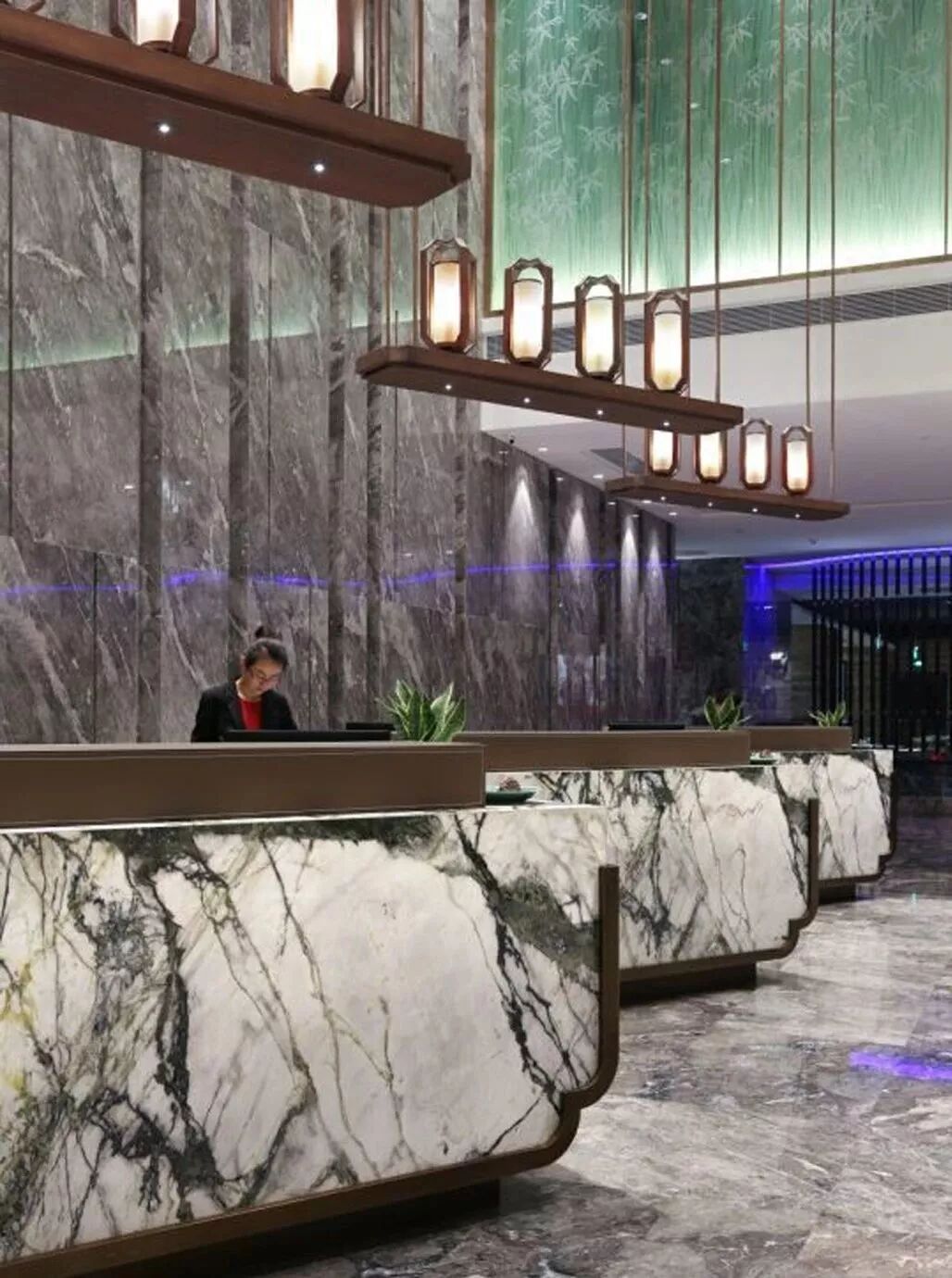

(服务台是使用干挂or干粘?↑)

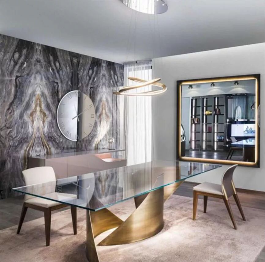

(这个背景墙是采用干挂or湿贴or干粘?↑)
我们在了解了构造做法之后,应该怎样去选择合适的安装方式呢?所以这个时候我们就需要考虑到成本了。

(服务台用干粘↑)
所以回到刚刚的问题,这个服务台需要安装的面积不大,施工快,保证成本,这个时候可以采用干粘而不用干挂。而后面的墙面非常高,只能使用干挂。
(背景墙用湿贴↑)
上图书房的背景墙,建议使用湿贴的形式。因为空间大,高度没超过3.5m。如果采用干粘成本高,而采用湿贴是最合适的,成本较低。
