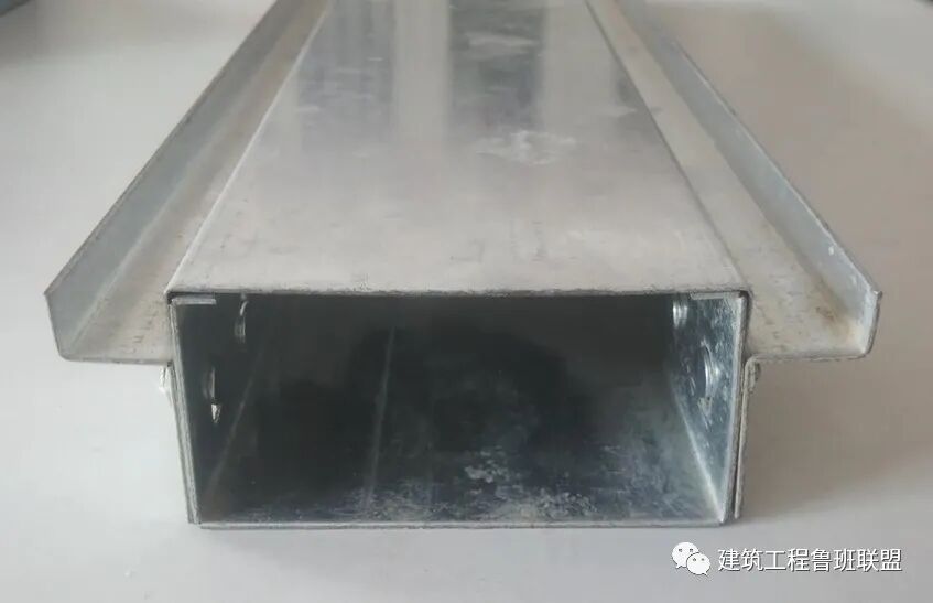

建筑电气安装工程中,常常会遇到强弱电线缆需要在地面敷设的设计,传统的做法是选用直埋线槽,盖板容易变形、平整度差、防水性能低,并且对后期装饰地面整体的效果影响较大。北京城建亚泰集团在其承建的国优工程中,研发了一种新型暗埋地面线槽,敷设完成后,自身平整度高,表面平整度控制在2mm以内,与装饰地面接缝美观,相邻接缝高低差控制在1mm以内,并且防水性能好,达到创优目标。
新型暗埋地面线槽施工现场

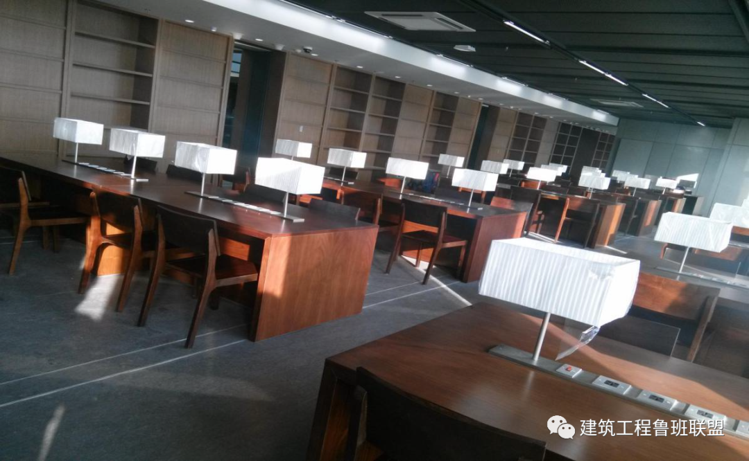

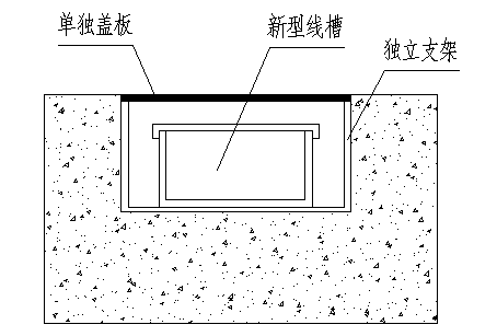

本工程在敞开式阅览区域内,建筑电气专业需要暗埋不同规格为100×50、200×50、300×50的地面线槽,主要用于敷设强弱电线缆,供各个阅览桌上的照明、插座等使用。项目部研发新型地面线槽,土建打垫层前先将新型防水地面线槽独立支架固定,调整好高度后将线槽放入支架内,然后浇筑成型。

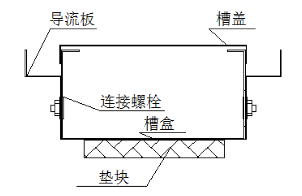

地面线槽示意图

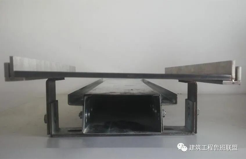

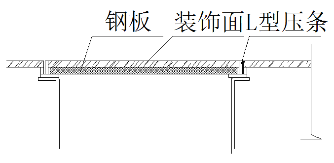

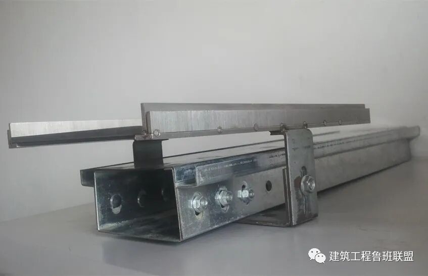

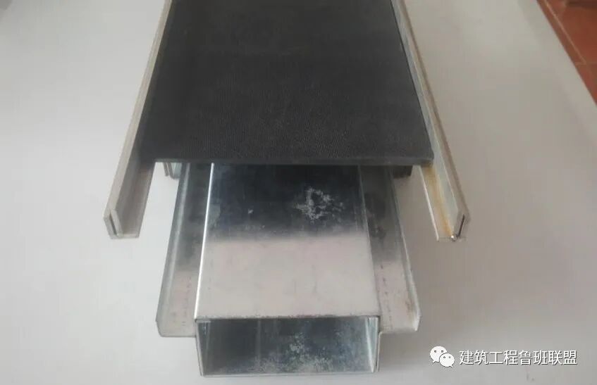

新型暗埋地面线槽选用可开启式盖板,有利于电缆的更换、维护。并且利用调节支架来控制线槽安装高度。单独设置防水装置,有效避免意外进水。增加一层保护性可装饰钢板,避免外力下盖板变形。
优点:①可开启式盖板,容易维护;②设置防水装置;③增加可调节支架,方便调节高度;④设置双层盖板,能承受较大外力,并且不易变形。
新型地面线槽实物图
这种新型暗埋地面线槽,对于解决支架高低度、拼接缝、防水性能三个方面问题,控制方案如下:

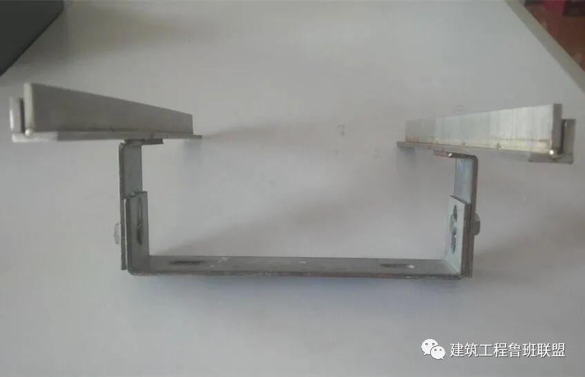

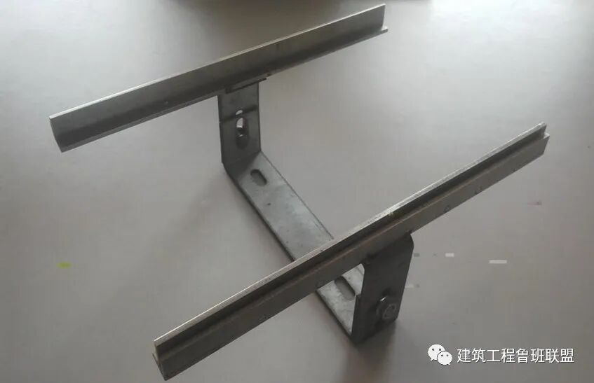

(一)支架高低度控制

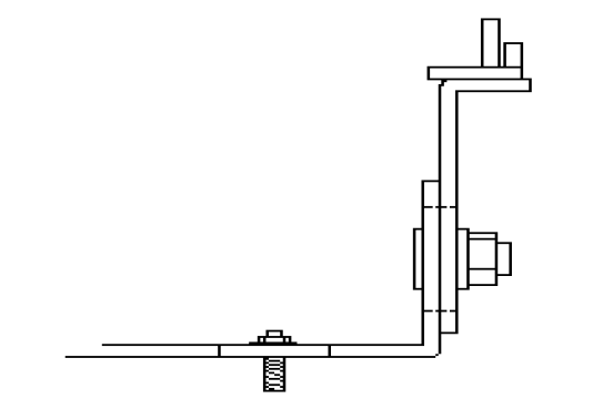

设置L型可调支架:①依据地面标高线调节安装固定L型可调支架;②用螺栓将支架与底板固定;③微调L型支架;④浇筑混凝土。
优点:①刚性牢固,不易变形;②可调节高度;③易固定,不易位移。
(二)拼接缝控制

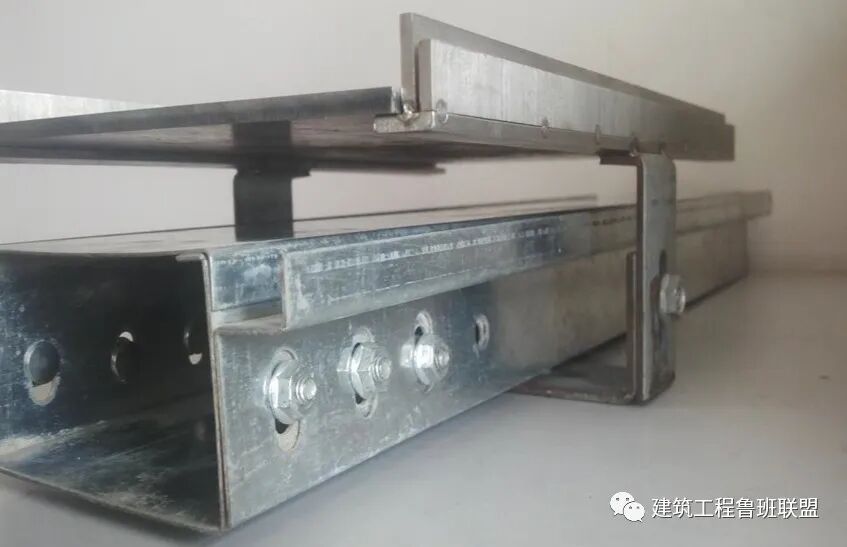

设置3m长不锈钢压条:①根据现场需求,加工3m长不锈钢压条;②调整不锈钢压条水平度;③把压条焊接在L型支架上。
优点:①压条采用不锈钢材料,表面光滑,耐腐蚀;②焊接后观感质量好。
(三)防水性能处理

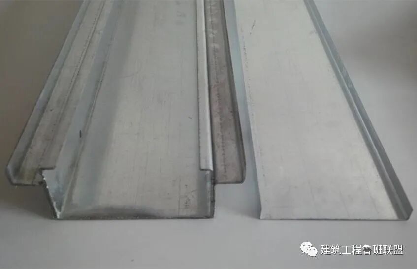

设置导水槽:在线槽自身的两侧设置导水槽。
优点:①导水槽固定在线槽侧面,经久耐用;②导水效果好。
施工工艺流程示例
一
支架高低度控制

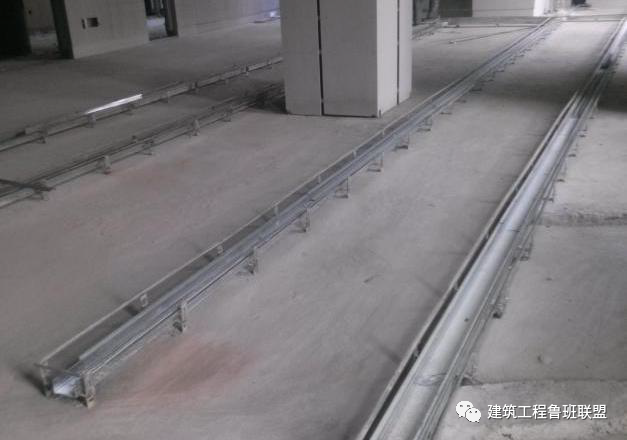

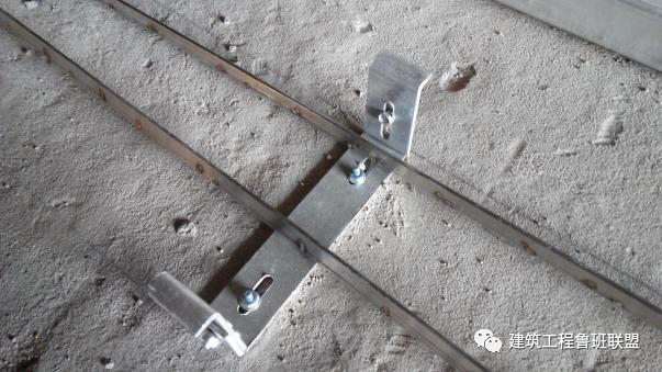

(1)根据设计图确定线槽敷设位置,利用红外线水平仪测出支架中心线,并根据线槽固定点的要求,均匀布置L型可调支架,一般在直线段固定间距为500mm。
(2)利用Φ6金属膨胀螺栓将L型可调支架底座固定在地面基层上,依据装饰地面标高线调节L型支架高度,将L型支架两侧固定螺栓拧紧后,再次利用水平尺调整,保证支架高度偏差不大于1mm。
二
拼接缝控制

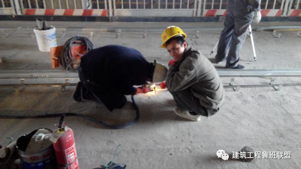

将3m长不锈钢压条焊接在L型可调支架一侧,然后利用水平尺焊接另一侧不锈钢压条。压条上口应与室内装饰地面完成面平齐,以免影响整体装饰地面平整度。焊缝要求饱满,无夹渣、咬肉等缺陷。压条上表面高度偏差不大于1mm,两侧压条间距一致,偏差不大于1mm。
三
防水性能处理
(1)新型暗埋地面线槽的连接应无间断,直线段连接应采用专用连接板,连接板两端用专用防松螺帽或防松垫圈的连接螺栓紧固,连接处间隙应严密、平直,线槽的末端应加装封堵。
(2)新型暗埋地面线槽及附件全部敷设完毕后,应对导水槽进行一次系统检查。
四

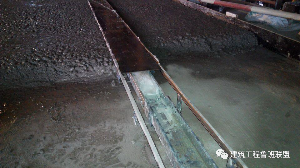

浇筑成型后再次检查
(1)将装饰型保护钢板铺设在不锈钢压条上,进行垫层浇筑。
(2)在垫层达到规定强度以后,安排专业人员对线槽及支架进行整体清理及检查。

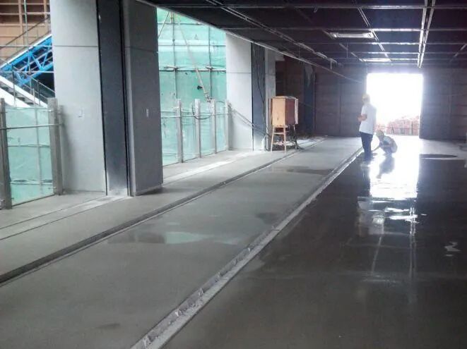

施工效果

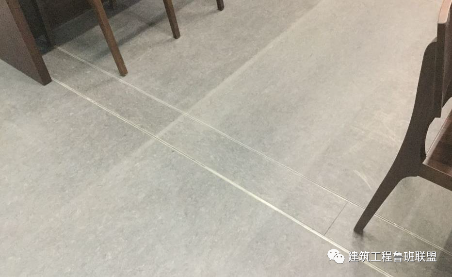

新型暗埋地面线槽施工结束后进行检查验收,利用靠尺及红外线测量,表面平整度全部控制在2mm以内,相邻接缝高低差全部控制在为1mm以内。新型暗埋地面线槽采用独立支架与钢板,有效的保护了内部导水线槽,地面装饰材料也方便铺装。
