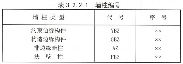

一、墙柱

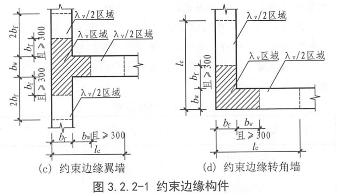

1.墙柱编号

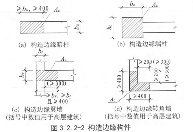

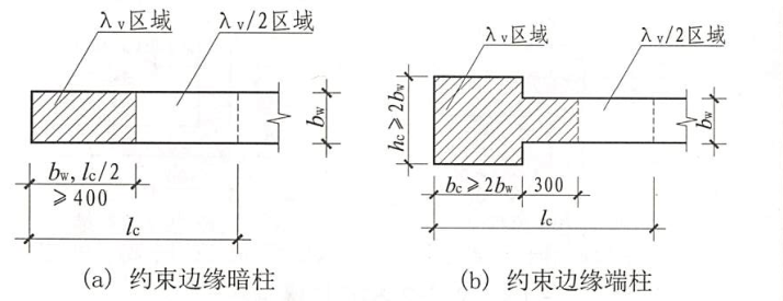

2.约束边缘构件
3.构造边缘构件

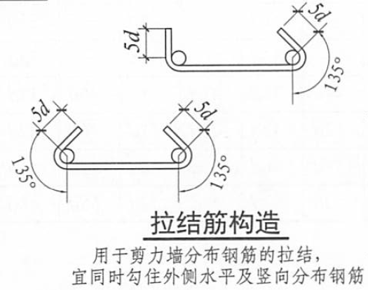

当剪力墙配置的分布钢筋多于两排时,剪力墙拉筋两端应同时勾住外排水平纵筋和竖向纵筋,还应与剪力墙内排水平纵筋和竖向纵筋绑扎在一起。

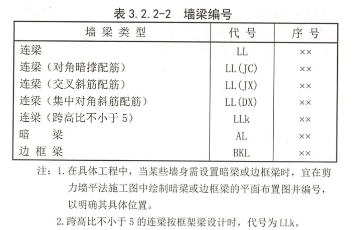

三、墙梁
当表示剪力墙上开洞时通常用连梁(跨高比<5)或洞口的方式表达,从设计意图中可以看出,钢筋的放置原则为洞口周边做加强处理。其中的暗梁和边框梁为框架剪力墙结构中的构造措施。

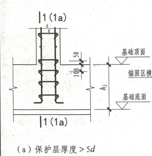

1.水平分布筋(基处顶面以下)
(1)当插筋保护层厚度>5d时
Hj>Lae(la),弯折长度为Max(6d,150)
Hj≤Lae(la),弯折长度为15d
根数:间距≤500且不少于两道水平钢筋和拉筋

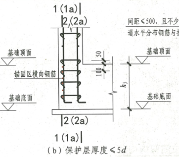

(2)当插筋保护层厚度≤5d时
Hj≤Lae(la),弯折长度为15d
根数:设置锚固区横向钢筋(Hj-bhc-100)/min(10d,100)*排数

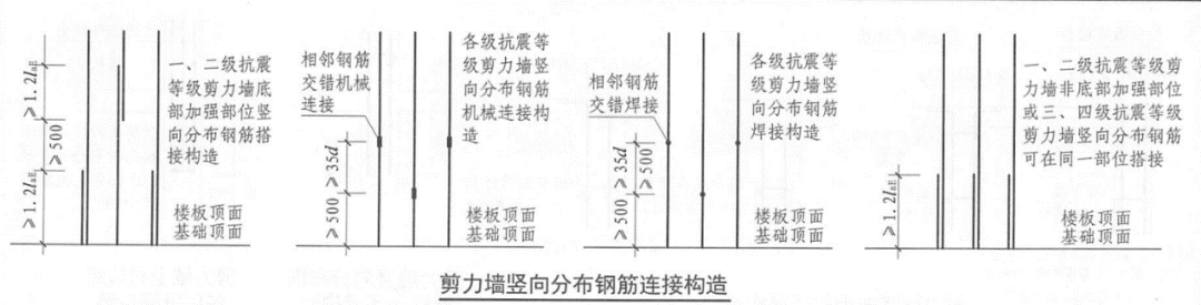

3.垂直分布筋:
(1)首层(无地下室):
①采用绑扎连接时
纵筋长=层高(扣洞口高+15*d*2)+1.2Lae(与上层钢筋的搭接)
插筋长度=弯折长度+竖直锚固长度+搭接长度1.2Lae
②采用机械连接(如直螺纹套筒)时
纵筋长=层高(扣洞口高+15*d*2)-500+500
插筋长度=弯折长度+竖直锚固长度+非连接区500
(2)中间楼层部位:
①采用绑扎连接时
长度=层高(扣洞口高+15*d*2)+1.2Lae(与上层钢筋的搭接)
②采用机械连接(如直螺纹套筒)时
长度=层高(扣洞口高+15*d*2)-500+500
(3)顶层:
①采用绑扎连接时
长度=层高(扣洞口高+15*d*2)-板厚+12d
②采用机械连接(如直螺纹套筒)时
长度=层高(扣洞口高+15*d*2)-500-板厚+12d
(4).剪力墙垂直分布筋根数:
根数=[(墙净长-S/2*2)/间距+1(墙身竖向钢筋从暗柱、端柱边S/2开始布置)]*排数
S:墙身纵筋间距
4.拉筋计算:
长度=墙厚-保护层*2+1.9d*2+5*d*2
根数:根数=(墙面积-门洞总面积-暗柱所占面积-暗梁面积-连梁所占面积)/(横向间距*纵向间距)+1。
