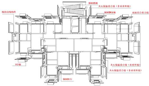

叠合剪力墙体系示意图:
高层剪力墙由叠合剪力墙、叠合夹心保温剪力墙、叠合板、预制楼梯等构件组合而成。
地下管廊由叠合挡土墙、叠合墙、叠合板等构件组合而成。

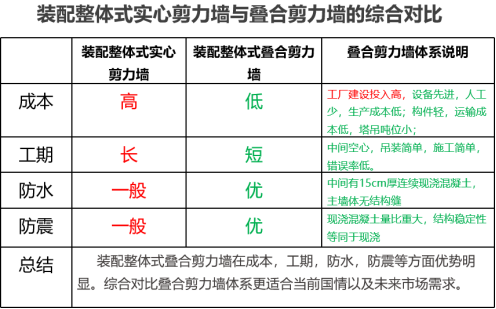

叠合剪力墙结构体系的优缺点
优点 :
1、预制构件自重相对较轻,便于生产、施工、运输;
2、预制构件四面端部无预留支出钢筋,模具重复使用率高,自动化生产程度高,高效生产产品零缺陷;
3、结构竖向接缝和水平接缝均通过设置于叠合剪力墙空腔内的连接钢筋以及后浇混凝土进行连接,容错能力强,施工便捷,质量便于保证;
4、叠合剪力墙空腔采用现场后浇混凝土,自下而上“贯通”,并与边缘构件等现浇部位连接形成整体,简单来说就是混凝土连续现浇。作为一种“半预制半现浇”结构体系,装配整体式叠合剪力墙结构整体性好、防水性优;
5、叠合剪力墙可将保温体系进行一次性复合预制,实现保温节能一体化、外墙装饰一体化;
6、叠合剪力墙两侧预制墙板在结构施工过程可充当模板,大大减小了现场支模、拆模工作量;
7、叠合剪力墙提系的主要构件,无论是叠合墙还是叠合楼板,由于存在现浇混凝土,预制构件上的混凝土裂缝能够“自愈合”。(现浇层混凝土浇筑施工过程中,湿混凝土的水泥浆可以渗入预制叠合板的裂纹中,不断地填充裂纹缝隙,直至填满为止在混凝土初凝后才基本停止渗漏,此时混凝土浆液开始在裂纹中不断结晶硬化,填补了所有的空隙,使得裂纹自行愈合。)
缺点:
1、叠合剪力墙建筑整体性、系统性研究不够;
2、设备摊销成本较高;
3、用钢量相对较高;
4、现浇量大;
自2010年以来,我国装配式技术的发展速度在逐渐增快。但纵观国内的各种装配式混凝土结构体系,一部分为国外引进技术,一部分为自主开发,但这两种技术种类中的绝大部分核心思想是“取代现浇”,要知道目前国内“现浇”混凝土建筑还是占主体,而且国标及行标的总体规定连接方式还是“湿法连接”,因此现阶段中国混凝土建筑还将在很长一段时间内以“现浇”为主,民建以剪力墙体系为主。
“现浇”注定“个性化,开放性”,建造过程中无论设计还是施工,“技术变更”依旧属于常态,而绝大部分的装配式预制构件对定制化的模具依赖巨大,“技术变更”导致的模具更改,注定装配式建筑的“工期优势”不能实现,反而会成为短板。正因这个“国情”,绝大部分的“过度依赖模具的”混凝土装配式体系是不符合目前“国情”的。
叠合剪力墙体系核心优势在于其核心构件叠合剪力墙、叠合楼板是不需要定制化的模具的,在模数化的标准模具多样组合的基础上实现构件的尺寸灵活多变,因此“现浇”的“技术变更”模式,叠合剪力墙体系可以完美融合。因此在现阶段,纵观国内各种各样的装配式混凝土结构体系,叠合剪力墙体系是可以与“现浇”体系,在技术层面和运营模式上能完美融合的装配式建筑体系。
中国的装配式建筑首先要看,是否符合国情,技术增量和经济增量要相适应,要“合算”,技术先进但经济效益不足,则不会推广,所以从行业发展看,以北方为例,灌浆套筒连接实心墙体系自上世纪90年代进入中国,到现在推广期已经超过30年,而叠合剪力墙体系进入中国是2005年,一进入中国就开始与“实心墙”“分庭抗礼”,这当中的原因不值得深思吗?再到2018年11 月的住博会,已然是技术分水岭。之前,更多是灌浆套筒体系,住博会以后就是以叠合剪力墙、离心技术等空腔体系为主,呈现技术迭代态势,参照《装配式混凝土建筑技术标准》GB/T 51231-2016数据统计,目前叠合剪力墙结构体系在国内实际工程应用的建筑面积已达500万㎡。

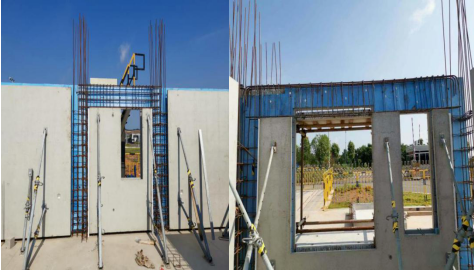

  1.1双面叠合剪力墙板
双面叠合墙板是由两层预制钢筋混凝土板,通过桁架或连接件连接成具有中间空腔的墙板构件,经现场安装后浇筑混凝土填充中间空腔形成的混凝土墙。
《装配式混凝土建筑技术标准》GB/T 51231-2016 附录A对双面叠合墙板的介绍“双面叠合墙板通过全自动进口流水线进行生产,自动化程度高,具有非常高的生产效率和加工精度,同时具有整体性好,防水性能优等特点。”
双面叠合剪力墙板中内外叶预制墙板通过钢筋和架连接形成整体,增强了预制构件的刚度,避免运输和安装期间墙板产生较大变形和开裂。现场在空腔内浇筑混凝土时,钢筋珩架应能承受施工荷载以及混凝土的侧压力产生的作用。钢筋桁架代替拉筋作用,保证其与两层分布钢筋可靠连接。双面叠合剪力墙的连梁可采用双面叠合连梁或普通叠合连梁,也可采用现浇混凝土连梁。当双面叠合双肢剪力墙与连梁整体制作时,连梁宜采用双面叠合连梁的形式,工厂预制连梁两侧混凝土,待墙板运送至现场安装完成之后,在中间空腔浇筑混凝土形成连梁,叠合连梁的纵向钢筋应与现浇混凝土暗柱、边缘构件进行可靠连接。
叠合剪力墙平面外受弯承载能力与现浇构件承载力接近,并具有良好的延性和耗能能力,可参照现浇混凝土剪力墙的相关规定进行设计。
双面叠合墙综合了预制结构施工速度快和现浇结构整体性好的优点,预制部分不仅大范围的取代了现浇部分的模板,而且还为剪力墙结构提供了一定的结构强度,为后续结构施工提供操作平台,减轻支撑体系的压力。同时预制双面叠合构件不要灌浆套筒,有效降低了施工难度,降低建造成本。不仅可以应用到高层剪力墙建筑地上部分(由叠合剪力墙、叠合夹心保温剪力墙、叠合板、预制 楼梯等构件组合而成)还可以应用到地下管廊和人防结构等地下部分(由叠合挡土墙、叠合墙、叠合板、等构件组合而成)。

PCF板
即预制外挂墙板,Precast concrete  facade panel,根据《装配式混凝土结构技术规程》JGJ 1-2014 的定义,指的是安装在主体结构上,起围护、装饰作用的非承重预制混凝土外墙板。
PCF板对于工厂制作有较大难度,非常依赖磨具,体现在“L”型结构需要一体浇筑,且PCF板混凝土厚度一般在50~60mm左右,需要使用粒径不超过16mm的细石混凝土进行浇筑,振捣时采用20振动棒进行振捣,振捣过程需要把控质量,不然极易出现混凝土振捣不足或过振导致的质量问题。
PCF板在设计时要充分考虑现场安装问题,预留对拉螺栓孔和角码套筒,方便现场安装,另外安装过程中要严格控制垂直度平整度和支模防涨模背楞支撑等,由于PCF安装固定比较薄弱,因此严格控制其安装倾斜的问题。

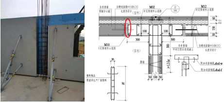

2.1夹心保温单面叠合墙板连接节点
1.单面叠合剪力墙竖向接缝应通过后浇段连接,约束边缘构件阴影区域,宜采用后浇混凝土,并在后浇段内设置封闭箍筋。约束边缘构件和构造边缘构件阴影区域的构造可采用图2.2.1-1中所示的构造形式。
(a)L形墙(构造1)
(b)L形墙(构造2)
(c)T形墙(构造1)
(d)T形墙(构造2)
 2.2.1-1  约束边缘构件
lc—约束边缘构件沿墙肢的长度;
1—预制部分;2—后浇部分;3—单面叠合剪力墙;
4—双面叠合剪力墙;5—外叶板;6—保温层;7—连接件;
(a)L形墙(构造1)
(b)L形墙(构造2)
(c)T形墙(构造1)
(d)T形墙(构造2)
图2.2.1-2  构造边缘构件
2.单面叠合构件在竖向接缝的连接,可采用图2.2.1-3所示的构造方式。
图2.2.1-3 单面叠合剪力墙水平向连接构造
1—预制部分;2—后浇部分;3—搭接钢筋;4—外叶板;5—保温层;6—连接件;
3.单面叠合剪力墙水平接缝高度,外叶板不宜小于20mm,内叶板不宜小于50mm;接缝处后浇混凝土应浇筑密实(图2.2.1-4)。
图2.2.1-4  单面叠合剪力墙水平接缝高度要求
1—叠合楼板;2—单面叠合剪力墙;3—保温层;4—外叶板;
Δ1—外叶板拼缝高度;Δ2—内叶板拼缝高度
4.单面叠合剪力墙水平接缝连接如图2.2.1-5所示。
(a)现浇与叠合剪力墙
(b)叠合剪力墙(等厚)
(c)叠合剪力墙(不等厚,a/b≤1/6)
(d)叠合剪力墙(不等厚,a/b>1/6)
图2.2.1-5  单面叠合剪力墙竖向连接节点
1—预制部分;2—后浇部分;3—竖向连接钢筋;4—2 8;5— 8@200;
6—外叶板;7—保温层;8—连接件;Δ1—外叶板拼缝高度;Δ2—内叶板拼缝高度
5.单面叠合剪力墙女儿墙竖向连接如图2.2.1-6 所示。
(a)叠合剪力墙与现浇女儿墙(等厚)
(b)叠合剪力墙与现浇女儿墙(不等厚)
(c)叠合剪力墙与叠合女儿墙(等厚)
(d)叠合剪力墙与叠合女儿墙(不等厚)
图2.2.1-6  单面叠合剪力墙女儿墙处连接
1—预制部分;2—后浇部分;3—竖向连接钢筋;4—外叶板;5—保温层;6—连接件

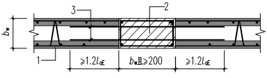

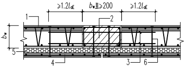

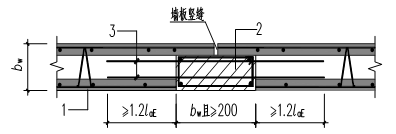

5.非边缘构件位置,相邻预制双面叠合剪力墙之间的竖向接缝应设置后浇段(图2.2.2-6),后浇段的宽度不应小于墙厚且不宜小于200mm。
(a) 双面叠合剪力墙竖向连接构造(一)
(b) 双面叠合剪力墙竖向连接构造(二)
图2.2.2-6 叠合剪力墙墙段水平连接连接段构造

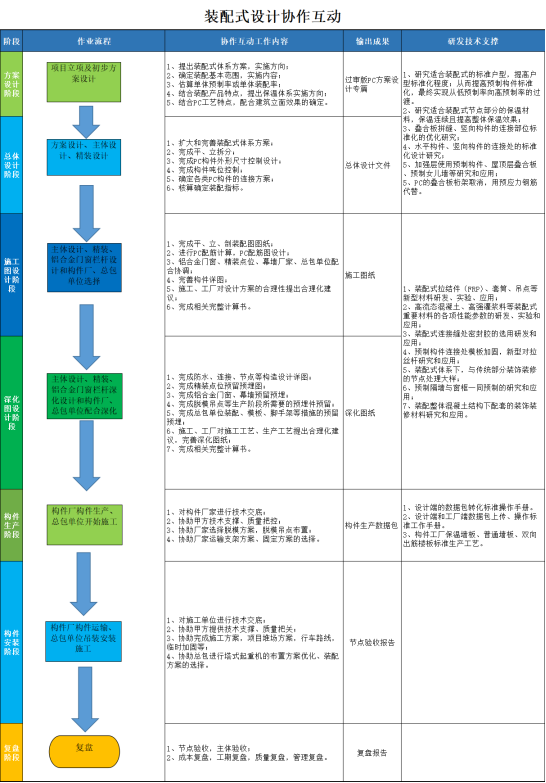

3.叠合剪力墙体系的EPC模式下各方沟通
EPC设计是高度集成化、一体化的设计,涉及建筑、结构、水、暖、电、精装等协同作业,同时兼顾工厂生产工艺及现场构件安装。因此明确各方在各阶段协调沟通的职责和权限尤为重要。(毫无职责权限前提的沟通是无效沟通,EPC模式推行,沟通是要点更是难点,权责不清的的无效沟通是目前制约设计前置的绊脚石)下面给出的是以设计前置为核心的EPC模式下,EPC各方在项目全流程当中互动协作简要说明,由表格形式可以直观反映出,EPC各方在项目全流程的主线下互动协作的工作内容及工作的逻辑关系。
EPC项目全流程设计协作互动简要说明
叠合剪力墙体系适合EPC模式,而EPC模式的核心是设计前置,设计前置需要在项目设计阶段考虑生产、降低成本、提高效率,然而,EPC模式中重要的三方——设计院、施工装配单位、构件厂,需要高度的技术协同,也就是说在EPC模式中,这三方技术信息是全部共享的,技术信息流是网状结构。
EPC模式中技术信息可以共享,但在项目策划、实施、总结各阶段全过程需要有明确的责任划分,技术和工作模式“双轨制”才能促进设计院各专业模块、施工装配单位及工厂的高度协同和互动,确保EPC项目稳定运行。在这方面,美好集团的“SEPC”模式,值得借鉴。
