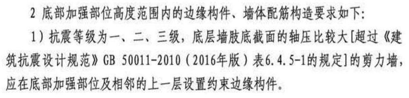

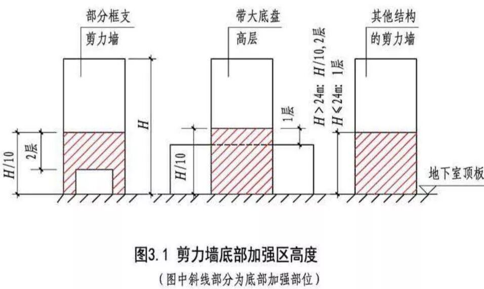

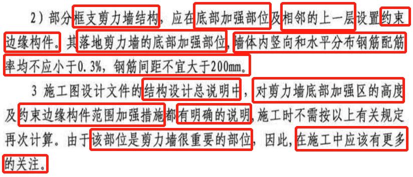

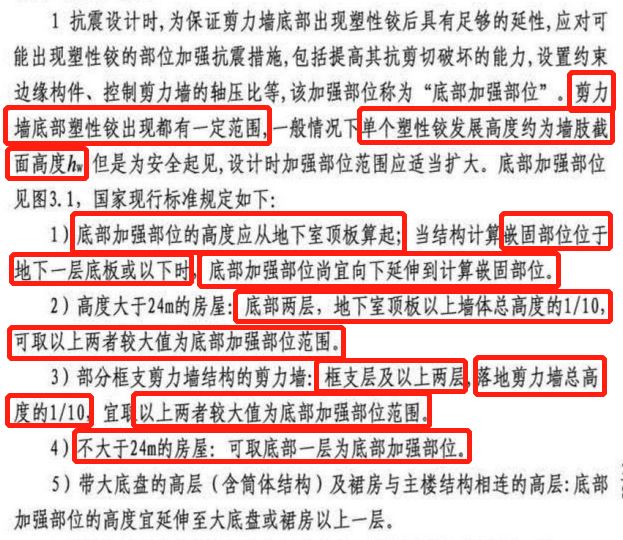

剪力墙为何设置底部加强部位,其高度是如何确定的?底部加强部位有何主要构造要求?

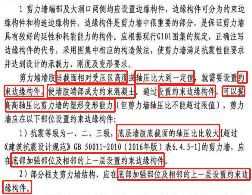

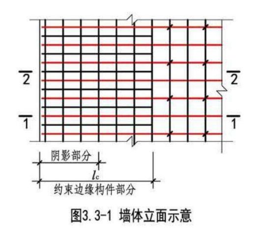

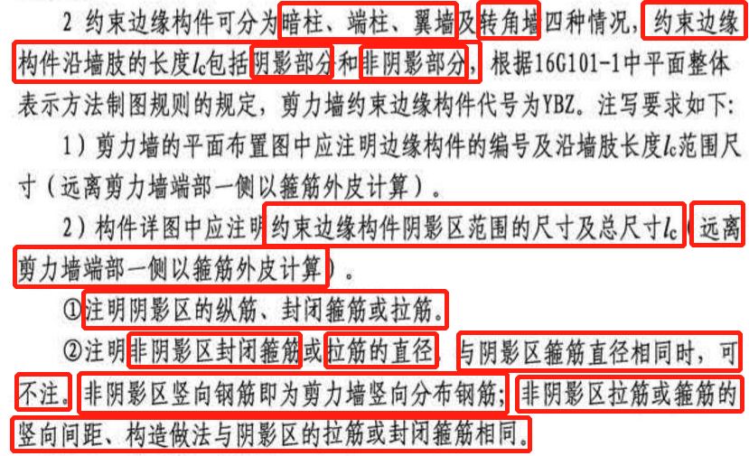

问题2:剪力墙哪些部位设置的是约束边缘构件,哪些部位设置的是构造边缘构件,平法注写如何表示?

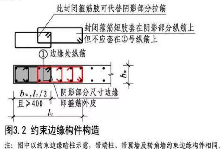

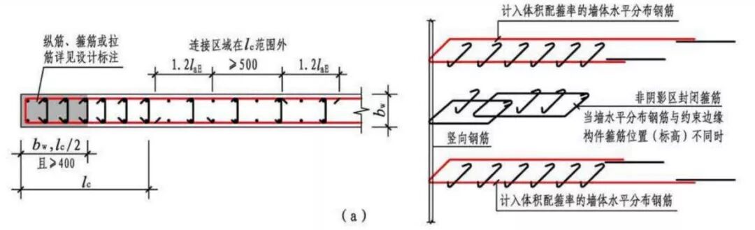

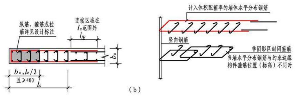

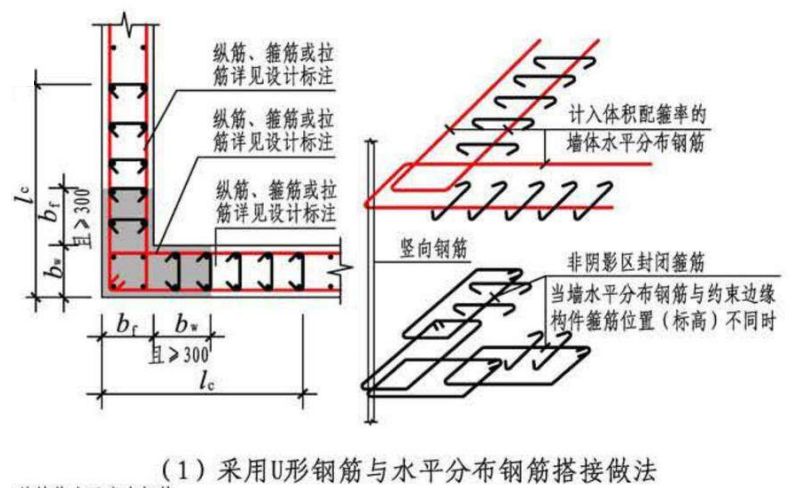

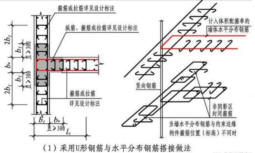

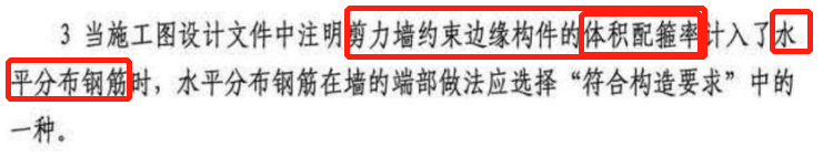

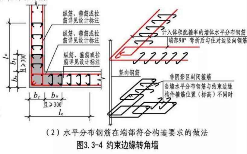

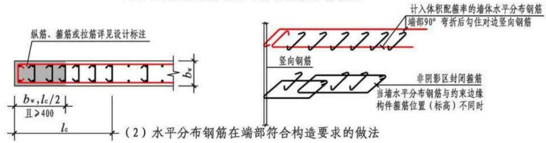

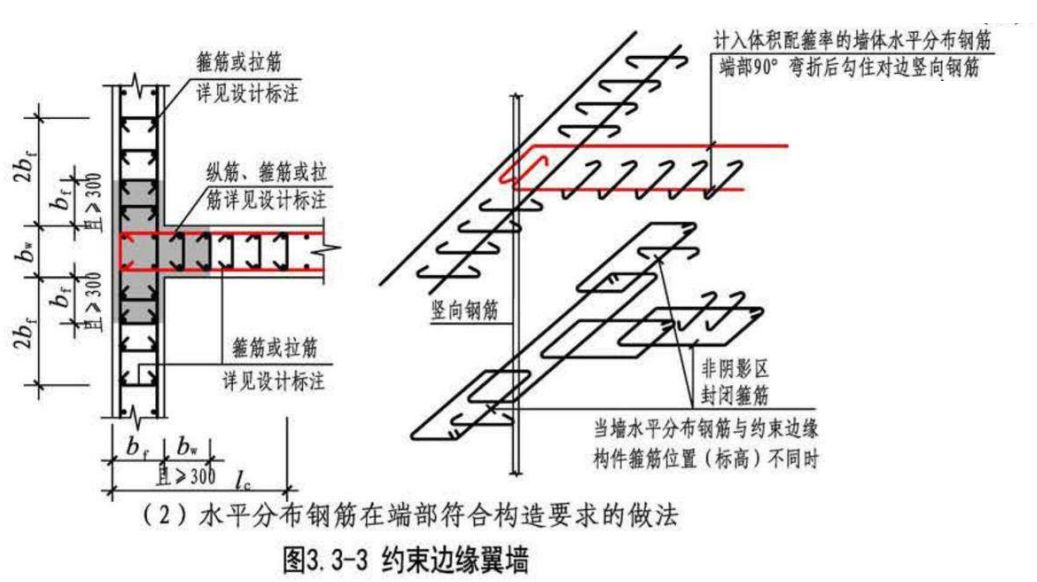

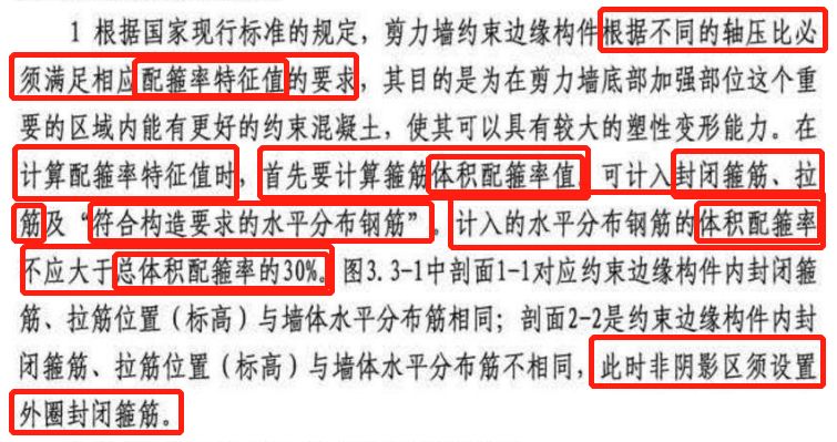

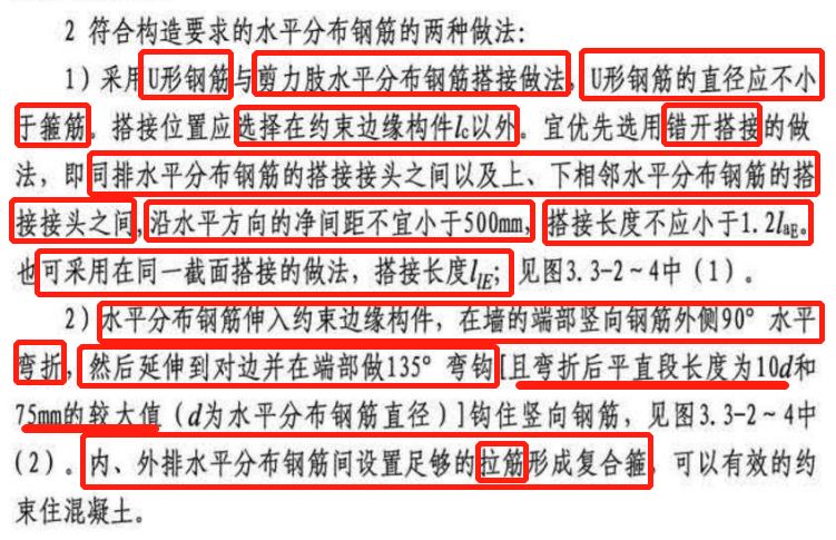

问题3:剪力墙水平分布钢筋计入约束边缘构件(YBZ)阴影区体积配箍率时,如何处理在端部的做法?

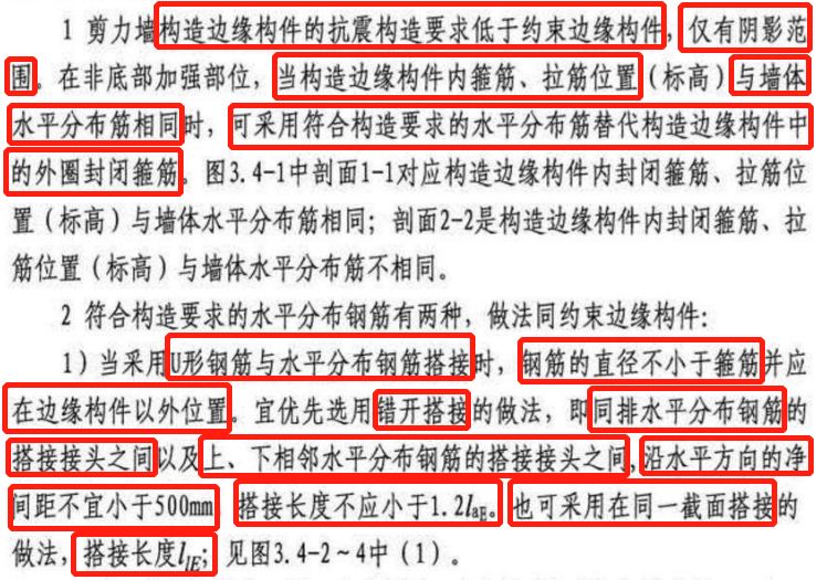

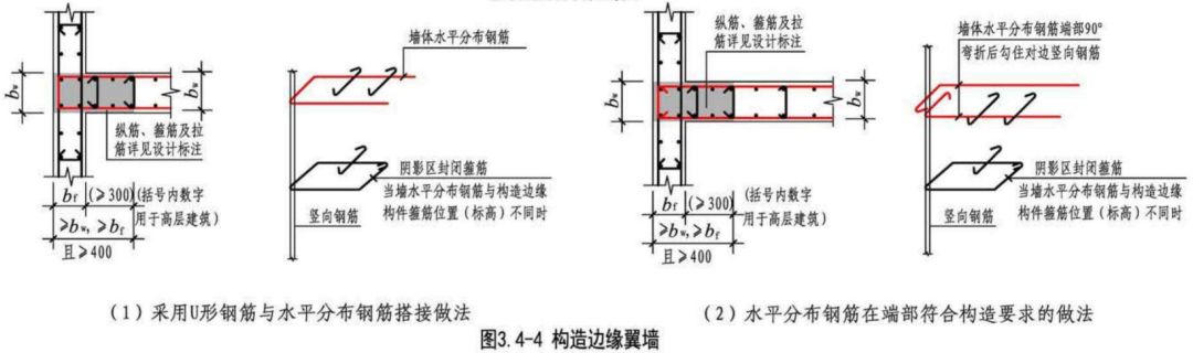

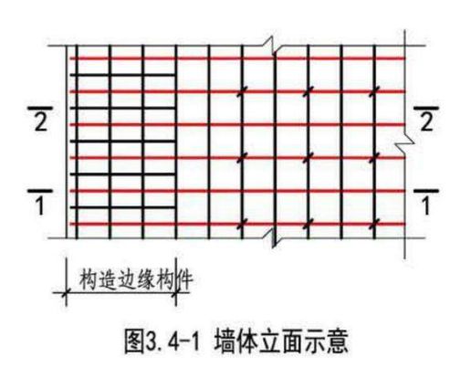

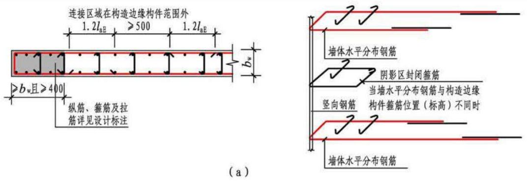

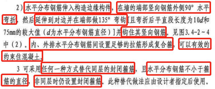

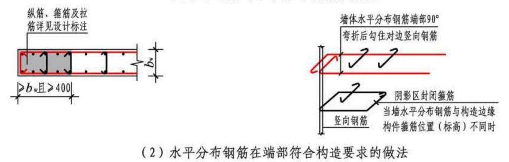

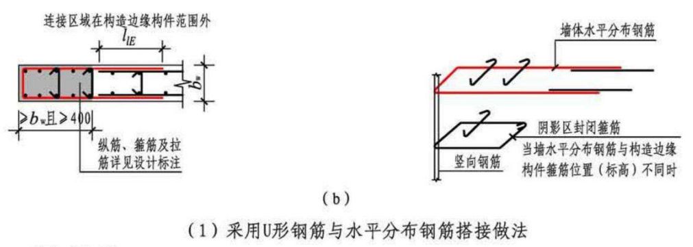

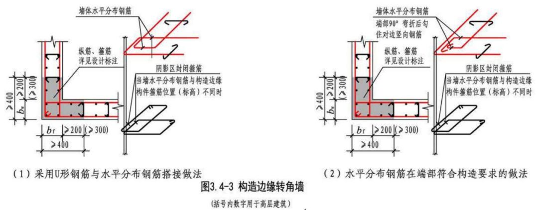

问题4:剪力墙水平分布钢筋替代构造边缘构件(GBZ)中的部分箍筋时,如何处理在端部的做法?

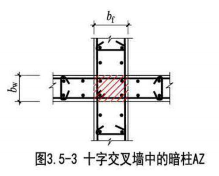

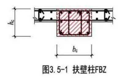

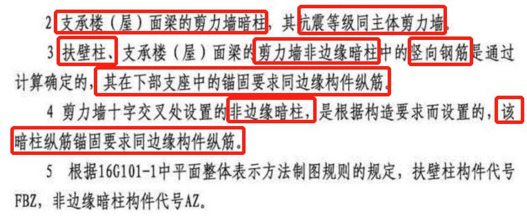

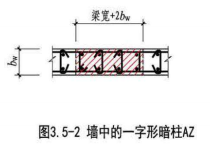

问题5:剪力墙中扶壁柱或非边缘暗柱有何构造要求?是否与边缘构件相同?

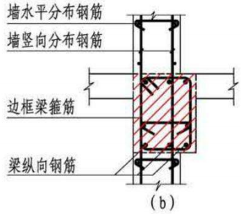

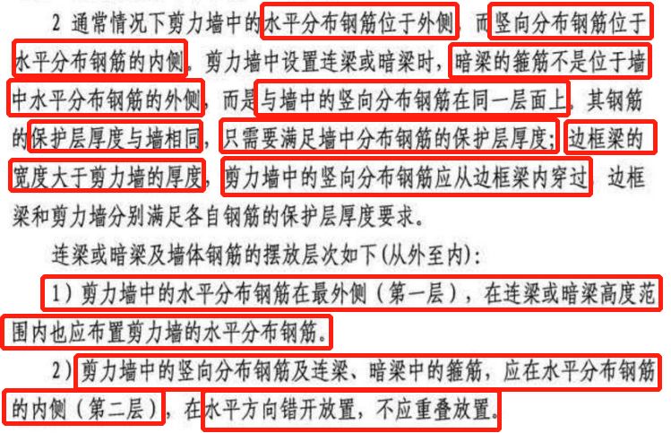

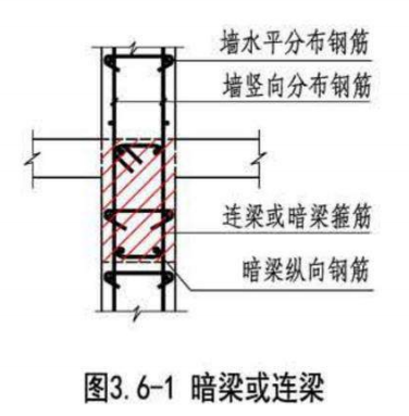

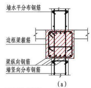

问题6:剪力墙中的竖向分布钢筋和水平分布钢筋与墙中的连梁、暗梁及边框梁中的钢筋如何摆放?

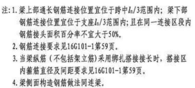

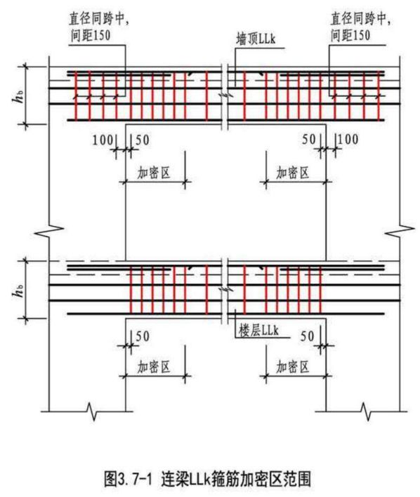

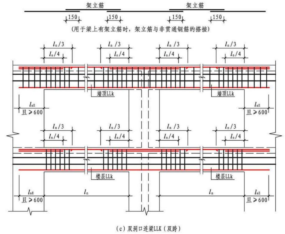

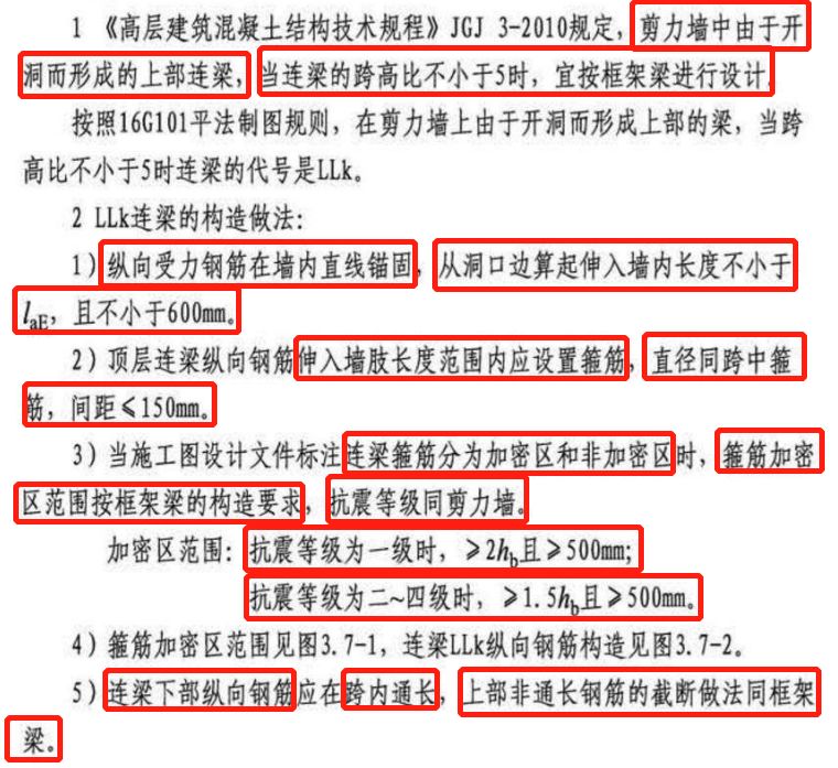

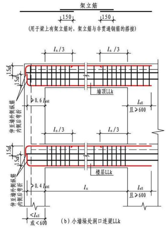

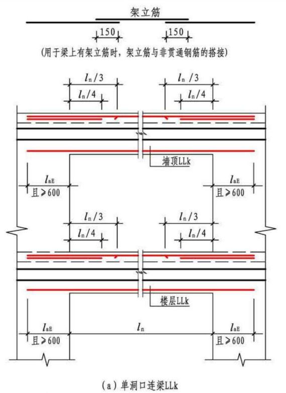

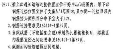

问题7:跨高比不小于5的连梁在施工图设计文件中标注为LLK,梁纵向钢筋和箍筋加密区构造应如何处理?
