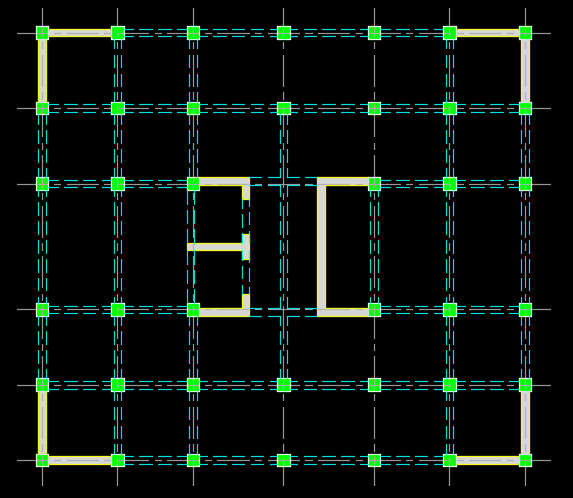

    由规范的规定可知:剪力墙的边框柱一般是与框剪结构中的框架柱对应的,在框架轴线上,一般宜设置与框架柱匹配的边框柱,这一是建筑平面布置的需要,一般框架轴线上都会有截面高度较高且宽度大于墙厚的框架梁,在剪力墙端部设置边框柱从而将框架梁搭在框架柱(即边框柱)上显然是合适的;一般情况下,框架轴线上一般具备设置边框的条件;此外,框剪结构中剪力墙的数量较剪力墙结构少,且或是分散,或是集中布置于中部区域,其重要性比剪力墙结构中的墙体高得多,有必要加强其整体性。带边框剪力墙的典型平面示意如下图:

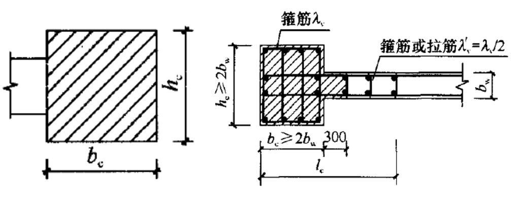

    从规范对于二者的定义及上文分析的二者用途可知,毫无疑问,剪力墙边框柱截面宜与其他框架柱相同,且其配筋应满足框架柱的相关要求,边框的设置要求如下:
    而作为剪力墙边缘构件的端柱或者框剪结构中一般剪力墙端柱,规范对于其截面统一以边缘构件的形式给出:
    由上面右图约束边缘构件的端柱,其截面尺寸是根据墙厚定义的,由此可进一步说明端柱是剪力墙的一部分,其配筋也是满足剪力墙边缘构件配筋,在一般情况下,不需要满足框架柱的截面和配筋要求。
    但需要特别注意的是,《抗规》6.4.5小注对于端柱的说明:当端柱承受集中荷载时,其纵向钢筋,箍筋直径和间距应满足柱的相应要求,具体原因详见2.3节关于带端柱墙体计算模型的思考。

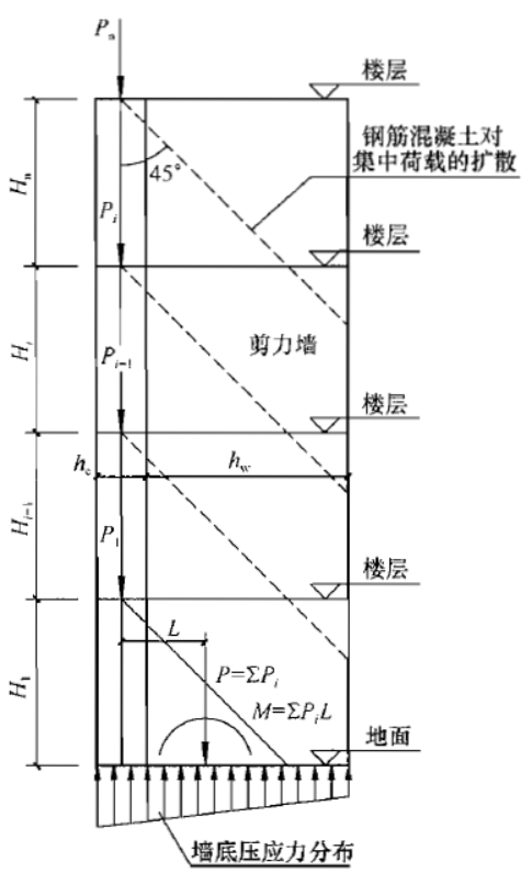

(2)对于有端柱的剪力墙,当端柱有很大的集中荷载(通常为上部有框架柱向下传力),此时的端柱受力特性与框架柱很接近,这也就解释了2.1节提到的规范小注要求,但依据圣维南原理,集中力并非框架柱自己承受,而是以接近45度的扩散角传到相邻墙体上,由整个墙体共同承担(详见下图),而程序这种柱墙分离的处理方法,人为放大了端柱承受的集中力,从而导致剪力墙的设计结果可能偏于不安全。
