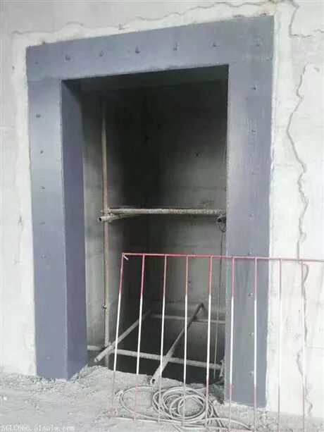

工程概况
本工程为北京某小高层住宅楼一、二层混凝土墙体开洞加固。
(1)墙体开洞,一层门洞尺寸为820㎜×2050㎜;二层开窗洞尺寸为1150㎜×1400㎜,开门洞尺寸为700㎜×1700㎜。开洞必须采用静力切割设备进行。
(2)开通后进行粘钢加固,钢板5㎜厚,宽250㎜,M12对穿螺栓连接。
(3)包钢加固所用钢结构为国产A级胶,并满足《混凝土结构加固设计规范》之要求。

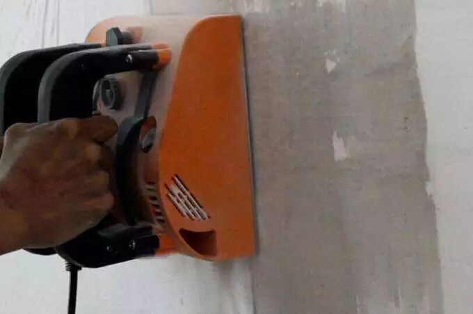

(1)粘钢加固:
①、采用粘贴钢板对混凝土结构进行加固时,应采取措施卸除作用在结构上的活荷载。
②、胶粘剂粘贴钢板加固混凝土结构时,其长期使用的环境温度不高于60度。
③、粘钢加固(压力注胶粘钢加固);混凝土面及钢板面要做好清理、打磨工作。
对原混凝土构件表面可直接打磨除去1~2㎜厚表面,用压缩空气机除去粉尘或用清水冲洗干净,待完全干燥后方可进行下道工序。
④、对湿度较大的混凝土构件,尚需人工干燥处理。
⑤、粘钢施工过程应按《混凝土结构加固技术规定》CECS 25:90附录一施工和验收。
⑥、所有钢板在涂漆前应严格进行金属表面除锈处理,采用磨光机进行打磨粗糙处理,达到国家标准(GB8923-88)中的Sa2 1/2等级,用脱脂棉沾丙酮擦拭干净。
⑦、已粘贴在混凝土构件表面上的钢板,其外表面应进行防腐蚀处理。
⑧、箍板角注胶,把梁底边角填充密实。
⑨、钢板厚度大于5㎜采用压力注胶粘结钢板方法。

施工要求
(1)为确保安全,施工时应设置临时支撑,进行卸载处理。
(2)未注明事项按有关规范、规程进行施工。
(3)本工程施工如与现场不符时,应通知设计单位做出相应改变后再进行施工。
(4)混凝土剔凿钻孔时去掉保护层露出钢筋,不得损坏钢筋。
(5)加固图纸尺寸与实际如有出入,应以实际尺寸为准。
