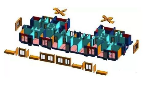

 装配式剪力墙的形式比较多,但现在采用的方式大概有这么几种:全部或部分预制剪力墙结构、装配整体式双面叠合混凝土剪力墙结构、内浇外挂剪力墙结构。

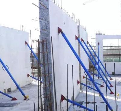

一、全部或部分预制剪力墙结构
全部或部分预制剪力墙结构通过竖缝节点区后浇混凝土和水平缝节点区后浇混凝土带或圈梁实现结构的整体连接。这种剪力墙结构工业化程度高,预制内外墙均参与抗震计算,但对外墙板的防水、防火、保温的构造要求较高,是《装配式混凝土结构技术规程》(JGJ 1-2014)中推荐的主要做法。

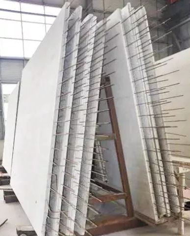

二、装配整体式双面叠合混凝土剪力墙结构
装配整体式双面叠合混凝土剪力墙结构将剪力墙从厚度方向划分为三层,内外两侧预制,通过桁架钢筋连接,中间现浇混凝土,墙板竖向分布钢筋和水平部分钢筋通过附加钢筋实现间接连接。
装配整体式双面叠合混凝土剪力墙结构的竖向受力钢筋布置于预制双面叠合墙内,在楼层接缝处布置上下搭接受力钢筋,并在预制双面间隙内浇筑混凝土形成双面叠合剪力墙。国家标准《装配式混凝土建筑技术标准》(GB/T51231-2016)中明确该结构适用于抗震设防烈度8度及以下地区、建筑高度不超过90m的装配式房屋。

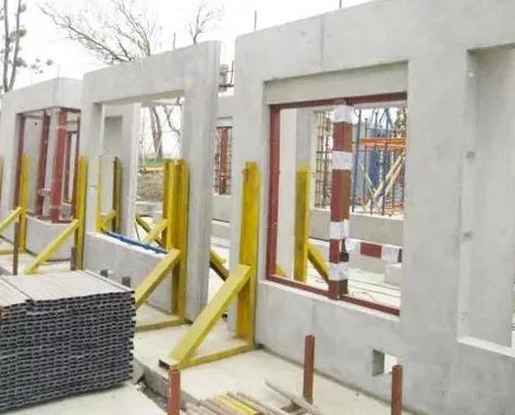

三、內浇外挂剪力墙结构
內浇外挂剪力墙结构的剪力墙外墙通过预制的混凝土外墙模板和现浇部分形成,其中预制外墙模板设桁架钢筋与现浇部分连接,可部分参与结构受力(图2-32)。剪力墙内墙均为现浇混凝土剪力墙。这种结构体系纳入了上海市地方标准《装配整体式混凝土住宅体系设计规程》(DG/T J08-2071-2010),技术较成熟,抗震性能和外墙防水较好,现场施工方便。

目前,装配式混凝土剪力墙结构的关键技术在于预制剪力墙之间的拼缝连接。预制墙体的竖向接缝多采用后浇混凝土连接,其水平钢筋在后浇段内锚固或者搭接。具体有以下连接做法:
1.竖向钢筋采用套筒灌浆连接,拼接采用灌浆料填实。
2.竖向钢筋采用螺旋箍筋约束浆锚搭接连接,拼缝采用灌浆料填实。
3.竖向钢筋采用金属波纹管浆锚搭接连接,拼缝采用灌浆料填实。
4.竖向钢筋采用套筒灌浆连接结合预留后浇区搭接连接。
