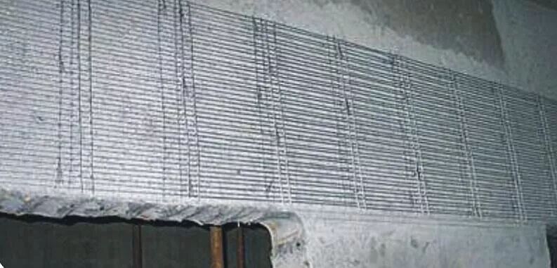

一  粘钢加固法  当墙体仅因配筋不足时,可采用外粘钢板法加固。当只是抗剪承载力不足时,可以只设水平横向扁钢;当抗弯承载力不足时,可以治设垂直竖向扁钢;否则,横向、竖向都应该设置扁钢。本方法适用于混凝土结构

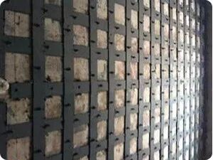

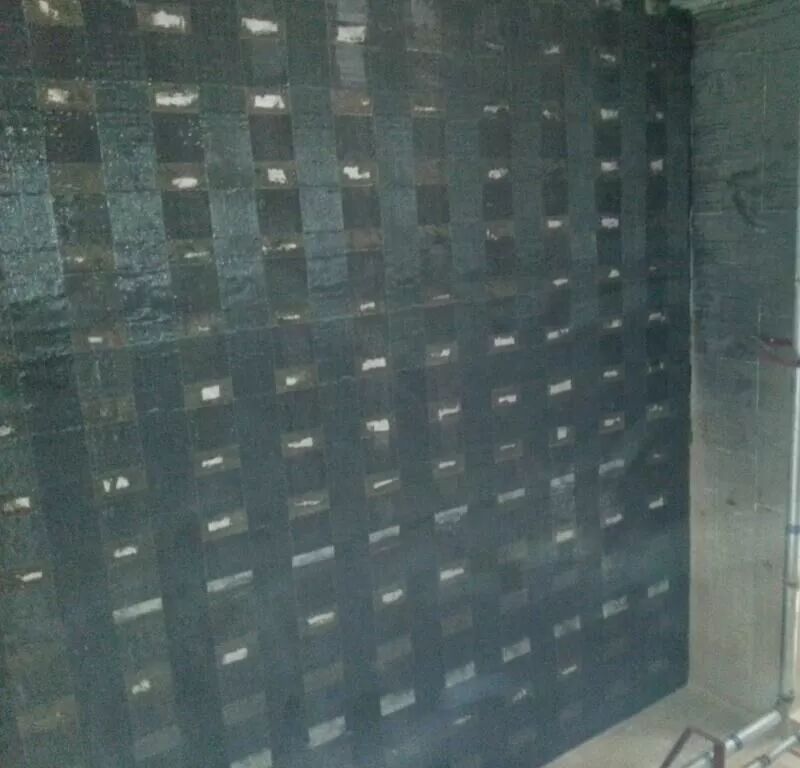

四 粘贴纤维增强塑料加固法  利用纤维粘贴的方式来增强塑料加固能力,这种方式不仅具有与粘贴钢板相似的优点,而且还具有良好的耐腐蚀性、耐潮湿性、使用寿命长、维护费用低以及几乎不增加结构自重等优点,适用于各种受力性质的混凝土结构构件和一般构筑物。

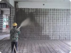

五 板墙加固法  当墙体承载力不满足规范规定或设计要求时,或当墙体厚度、配筋、轴压比及边缘构件构造不符合规定规范时,或当墙体混凝土强度偏低或施工质量存在严重缺陷时,都可以采用板墙进行单面或双面加固。本方法适用于砌体结构和混凝土结构的墙体

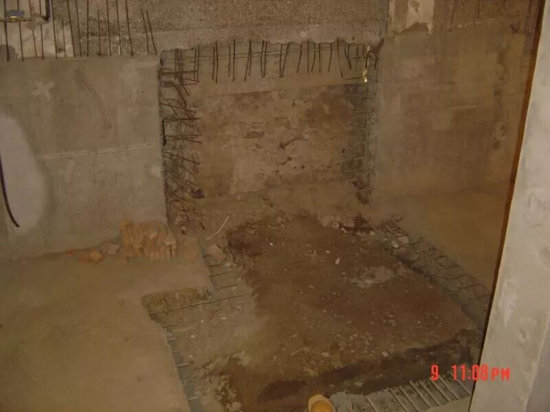

承重墙拆除加固的方法?急求++++
