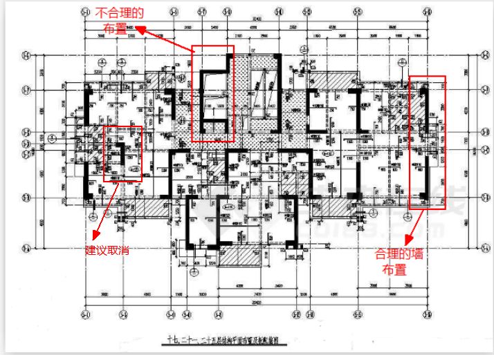

③ 形状复杂的墙体的数量。建筑平面墙越复杂,比如说转角比较多,平面凹凸变化、墙体错开等等。就会导致剪力墙形状也特别复杂,使剪力墙中边缘构件所占的比例特别高,增加用钢量(见下图)。

二、剪力墙布置原则
合理的结构布置,是减少用钢量的基础,我们总结一下剪力墙结构中墙的布置原则。
1. 少布短肢墙:短肢墙的构造配筋率特别大;且计算配筋一般也比长肢墙大很多。所以能避免短肢墙就尽量避免。
2. 墙的形状要简单:最好采用规范上提及的墙的形状,如一字长墙、“L”或“T”形墙等。形状复杂的墙,边缘构件会多。剪力墙的用钢量与其边缘构件所占的比例成正比。

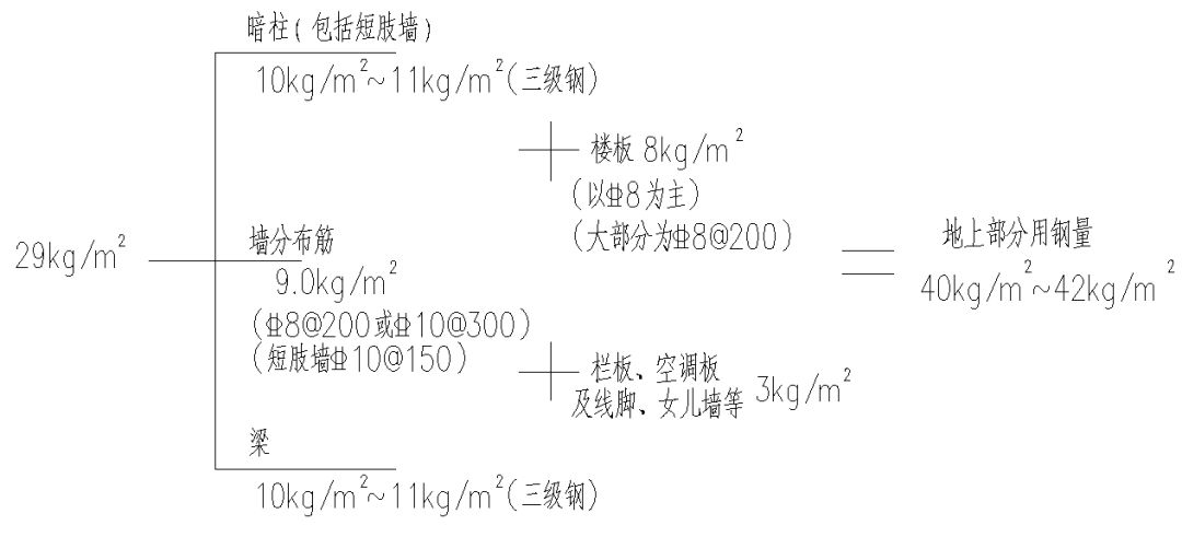

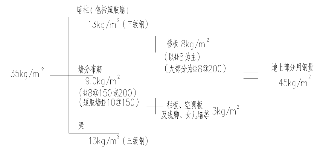

以下对某地区原6°区时和改为7°区设防标准后剪力墙住宅结构的单位面积用钢量进行了比较,具体见下图。
7°设防时单位面积用钢量(标准层)
6°设防时单位面积用钢量(标准层)
墙分布筋:水平分布筋一般仅有加强层(底部几层)计算结果要求配筋较大。
楼板:住宅一般来说板块不大、板厚不厚,采用三级钢配C8@100~200即可。
