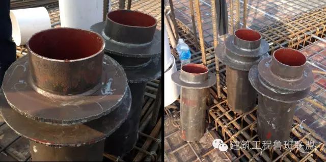

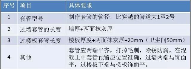

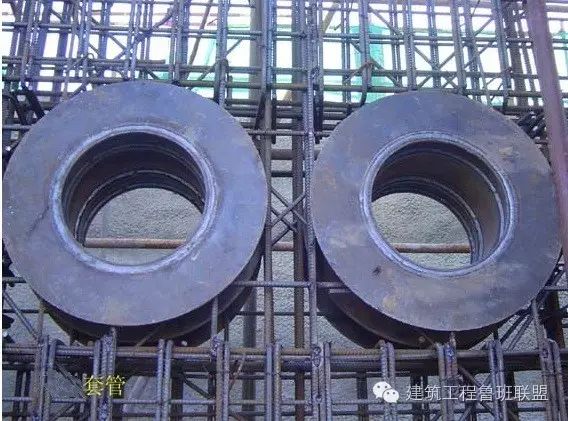

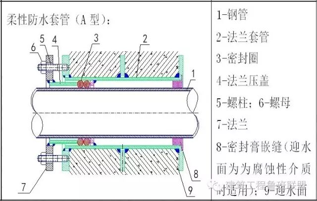

进行套管安装之前,是要先制作套管的:根据机电管线综合图,由专业工程师对刚性防水套管、柔性防水套管、一般填料套管进行逐层、逐部位数量统计,同时根据结构墙体的厚度确定预埋套管的长度,列出详细各种类型套管清单;预留孔洞的位置及位移偏差符合规范要求及允许偏差值内,套管要求见下表。
↓套管制作实样↓
各个部位的套管安装做法示意:

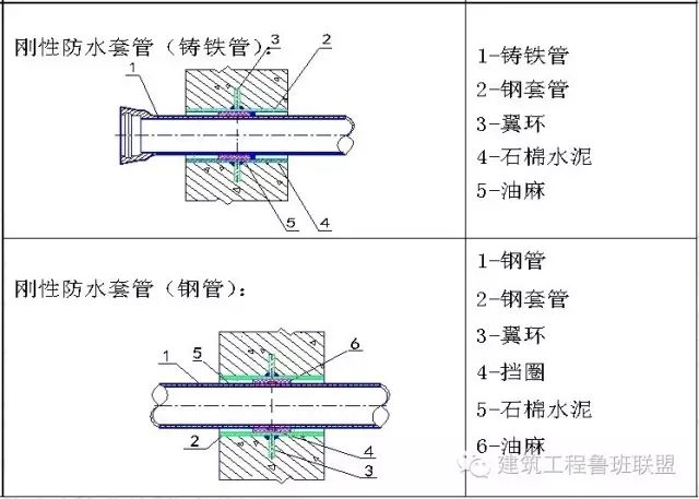

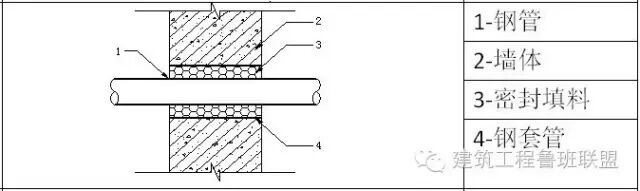

建筑内墙体或楼板套管:

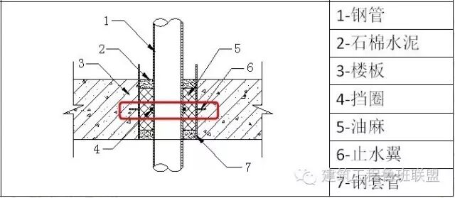

有防水、防火要求的楼板:
穿地下室建筑外墙:

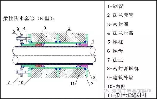

穿地下钢筋混凝土水池或水箱的进水管、出水管应设防水套管:
穿地上建筑外墙等防水墙体及顶板:

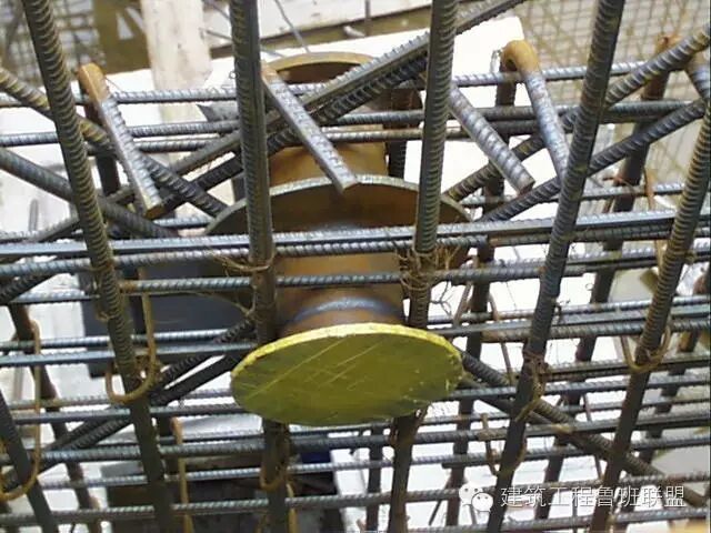

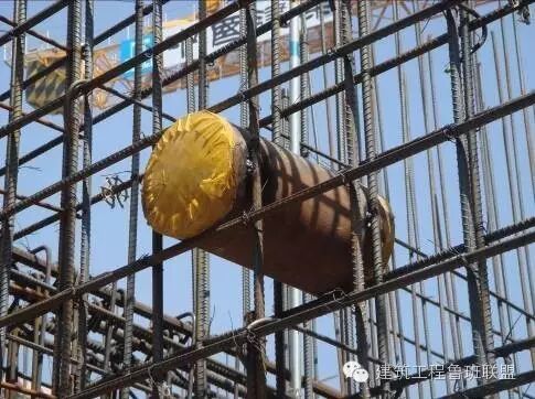

主体结构钢筋绑扎好后,按照深化设计图标高几何尺寸找准位置,然后将刚性防水套管置于钢筋中进行加固。

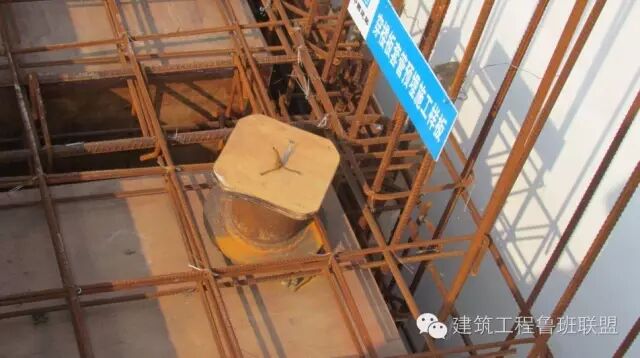

楼板套管

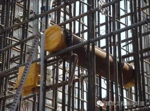

二次结构墙体套管
使用结构钢筋或附加钢筋采取“#”型对套管进行加固,“#”型钢筋的交叉点、套管与钢筋交叉点进行焊接,使套管牢固的固定在钢筋网中。柔性防水套管对法兰的螺栓孔做好防护工作,防止混凝土将螺栓孔堵塞,不利于后期柔性防水套管的法兰压盖的安装。

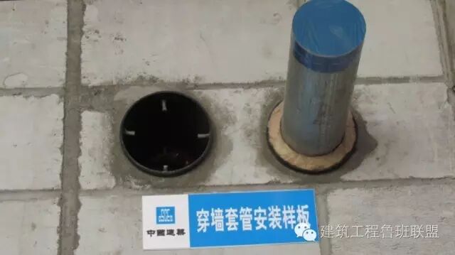

一般填料套管安装
套管安装现场实例
