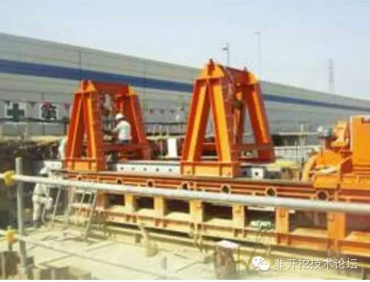

随着我国非开挖技术的广泛应用,机械顶管施工技术亦日趋成熟,特别是泥水平衡式顶管和土压平衡式顶管工艺已成为较为常用的顶管施工方法。然而,顶管施工本身就是一项受地下不确定因素和外界困扰较多的高风险作业,成功率并非十分圆满。从以往的顶管施工情况来看,各种如纠编失控、管道轴线或标高严重偏位、管壁摩阻力过大、顶管无法向前推进、机械故障导致掘进机中途停顿、机头遇不明障碍物难以穿越等等现象,比比皆是。在这里,我们故且把由于技术人员操作不当而引起的管道上翘、下沉、左右大幅偏位等现象称作为“顶管人为事故”。而把由于受地质变化、障碍物、管材破损等造成的顶管失败现象,称作为“顶管施工故障”。对于长期从事顶管施工的工程技术人员来说,“施工故障”其实很难避免。这就象我们日常生活中生病一样,得了病,如何对症下药才是关键。顶管施工也如此,出现故障,如何既快又省地解决问题,才是我们所必须关注的重要议题。

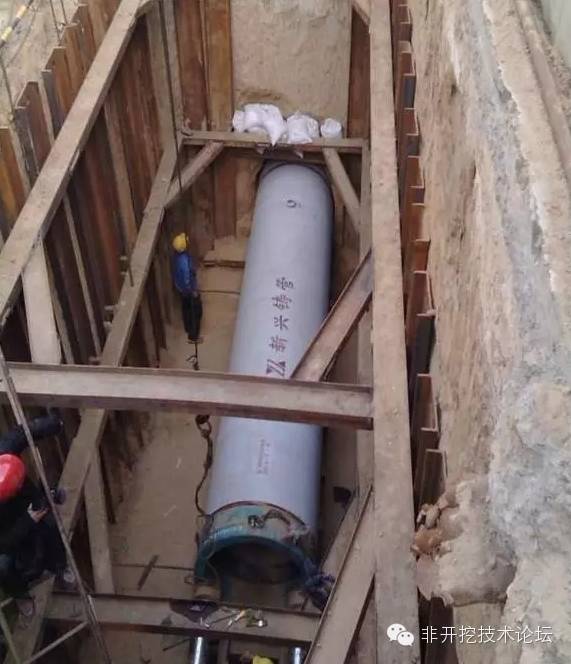

1)开天窗法:此法常用于故障机头上方地面符合施工条件,且该处地质状况亦利于开挖或进行开窗作业,它可分为大开挖法、钢板支护开挖法、沉井开窗法和钢护筒开挖法等。
实例一:无锡312国道(Ф1000砼F管)顶管工程,日本ISEKI TCC-1000泥水平衡偏心破碎型掘进机头。
症状:顶段长142米,机头位于离工作井101米处时,发现操作台扭矩表异状波动,同时机内发出金属间摩擦的刺耳声音,观察排泥口,发现大量漂浮油渍。
疹断:偏心齿轮动密封件磨损,齿轮油外溢,部分泥浆水压入齿轮油箱,造成主轴承损坏。
对策:该段处于路缘绿化带上,为黄褐色粘土层,适合于开挖施工处理,且故障发生时,顶力仅为102吨,减摩注浆情况良好,建议大开挖取故障机头,然后换新机头与机头管重新衔接,再启动油站开顶,控制时间12小时。图片
施工注意事项:处理动作要迅捷,新机头必须满足调运条件,开挖面不宜过大,起吊故障机头时尽量不要破坏机下土层,在确保现机头标高与原机头一致情况下,方可回填土方。处理过程中,为保证触变泥浆压力,需定期进行补浆。

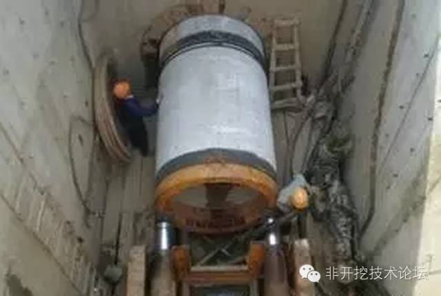

2)逆套管法:在故障机头离接收井较近,且地面无法开挖的情况下,采用比机头外径大20cm左右的钢管(或其它管道),从接收井洞口利用人工反向顶进,套住机头后,把机头从接收井拉出,再接顺管道的一种方法。图片

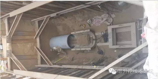

4)内套管法(此方法会引起沉降):这是一种经经济、技术比较后,不得已采用的补救办法。将原先管道作报废处理,在原管道中顶入一根外径小于原管道内径的钢管,与机头衔接,从而达到机头顶入接收井的目的。
实例七:常州戚墅堰(φ1200砼F管)污水顶管工程,日本TCC-1200泥水平衡式顶管机型。
症状:顶段长168m,右临11万伏电网铁塔,计划穿越高速公路接线,后经宽30m河床到达接收井。在顶至110m时,由于管外壁摩阻力过大,顶进时48#,49#F管管壁砼破碎,无法继续顶进。
诊断:地质状况考虑欠周详,该土层为粉质土层,呈流塑状,易出现“抬管”现象,且地下水位较高,施工时注浆效果差,难以形成浆套,亦是主要成因。
对策:综合现场地理环境,既无开挖场地,又无沉井施工条件。查阅电网铁塔及桥梁基础均为钻孔灌注桩基,建议在顶管后续段允许产生部分沉降,管道内径略微减小能满足排污要求的情况下,采用内套管法予以解决。图片
具体方法为:将原有φ1200砼管报废,内套外径为φ1150壁厚12mm的钢管,顶至机头位置,使之与机头焊接。在洞口重新设置止水圈。在与机头连接处设置长约2m左右的止水带,(钢管外壁注水溶性聚胺酯,与水反应发泡膨胀而成)。启顶后,观测地面沉降量,适当减小排泥数量,完成顶进后,进行换浆,即补压水泥浆工作。
施工注意事项:需进行经济可行性分析比较,论证地面的部分沉降对周围构筑的影响程度后方可作出以上处理方案。实施时,应注意止水带和洞口止水圈(含接收井洞口)的止水效果,发泡剂的注入量,以确保地下水的压力。一经完成即需对超挖部分进行补浆(水泥浆)处理,必要时,在注浆时掺入水玻璃,以加快凝结提高注浆效果,从而减小地表的后期沉降。图片
