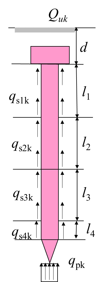

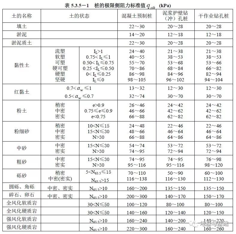

一般桩基的单桩竖向极限承载力标准值按下式计算:
式中:
qsik——桩侧第层土的极限侧阻力标准值,kPa,如无当地经验时,可按《建筑桩基技术规范》附表5.3.5-1取值;
       qpk——极限端阻力标准值,kPa,如无当地经验时,可按《建筑桩基技术规范》附表5.3.5-2取值。

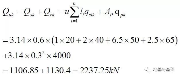

一般预制桩竖向极限承载力算例
某工程采用混凝土预制桩基础,承台埋深1.5m,桩为圆形截面,桩径d=0.6m,桩长12m。场地土层情况(自上而下)为:第1层杂填土,厚度2.5m,土层与桩侧摩阻力标准值qs1k=20kPa;第2层粘土,厚度2.0m,土层与桩侧摩阻力标准值qs2k=40kPa;第3层为粉质粘土,厚度6.5m,qs3k=50kPa;第4层为中砂,厚度较大,qs4k=65kPa,qpk=4000kPa。=3.14。求单桩竖向极限承载力标准值。
解:

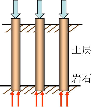

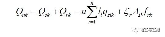

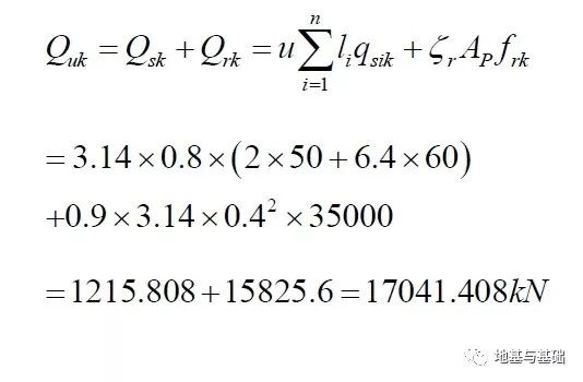

桩端置于完整、较完整基岩的嵌岩桩单桩竖向极限承载力,由桩周土总极限侧阻力和嵌岩段总极限阻力组成。当根据岩石单轴抗压强度确定单桩竖向极限承载力标准值时,可按下列公式计算:
 式中 Qsk、Qrk——分别为土的总极限侧阻力、嵌岩段总极限阻力;
qsik——桩周第i层土的极限侧阻力,无当地经验时,可根据成桩工艺按桩基规范表5.3.5-1取值;
frk——岩石饱和单轴抗压强度标准值,黏土岩取天然湿度单轴抗压强度标准值;

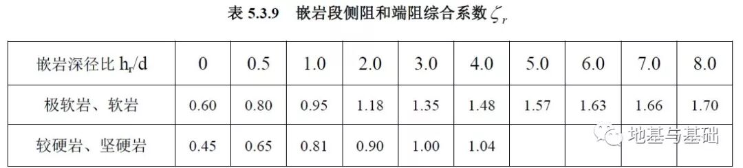

ζr——嵌岩段侧阻和端阻综合系数,与嵌岩深径比hr/d、岩石软硬程度和成桩工艺有关,可按桩基规范表5.3.9采用;表中数值适用于泥浆护壁成桩,对于干作业成桩(清底干净)和泥浆护壁成桩后注浆,ζr应取表列数值的1.2倍。
注:①极软岩、软岩指frk≤15MPa,较硬岩、坚硬岩指frk>30MPa,介于二者之间可内插取值。
      ②hr为桩身嵌岩深度,当岩面倾斜时,以坡下方嵌岩深度为准;当hr/d为非表列值时,ζr可内差取值。
嵌岩桩竖向极限承载力算例
 某工程采用桩基础,桩为圆形截面,桩径d=0.8m,桩长10m。桩端置于完整坚硬基岩,场地土层情况(自上而下)为:第一层粘土,厚度2.0m,土层与桩侧摩阻力标准值qs1k=50kPa;第二层为粉质粘土,厚度6.4m,qs2k=60kPa;第三层为基岩,厚度较大,岩石饱和单轴抗压强度标准值frk=35MPa。嵌岩段侧阻和端阻综合系数ζr=0.90, π=3.14。求单桩竖向极限承载力标准值。
解:
