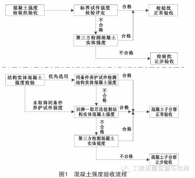

  混凝土强度验收分为 检验批验收和结构实体混凝土强度检验两个阶段,这一验收程序通过2002版规范的多年实施证明是有效的。 检验批混凝土强度和结构实体混凝土强度均符合要求是混凝土强度验收合格的基本条件,如果出现任一阶段检验结果不符合要求,均需第三方检测机构检测,并按检测结果进行验收或处理。
  混凝土强度检验批验收与结构实体混凝土强度验收,在层次、对象和手段上是有区别的。检验批验收阶段采用标准养护试件,且每一检验批均需进行,有落实材料质量的意义;而结构实体混凝土强度检验是混凝土结构子分部工程验收前以结构实体为对象针对每个混凝土强度等级进行的,其具有综合检验材料、施工质量、环境等“复验”性质。显然,结构实体混凝土强度检验,在实施检验批验收的基础上又增加了一道检验程序。可以说结构实体混凝土强度检验是对混凝土材料及施工质量的二次复验,是保证混凝土结构质量的重要措施。
 《规范》沿用了2002版规范的基本验收方案,检验批验收阶段的混凝土强度检验与2002版基本保持一致,而结构实体混凝土强度检验除继续沿用简便易行的同条件养护试件法外,增加了新的方法——回弹-取芯法。《规范》有关混凝土强度的验收流程如图1所示。

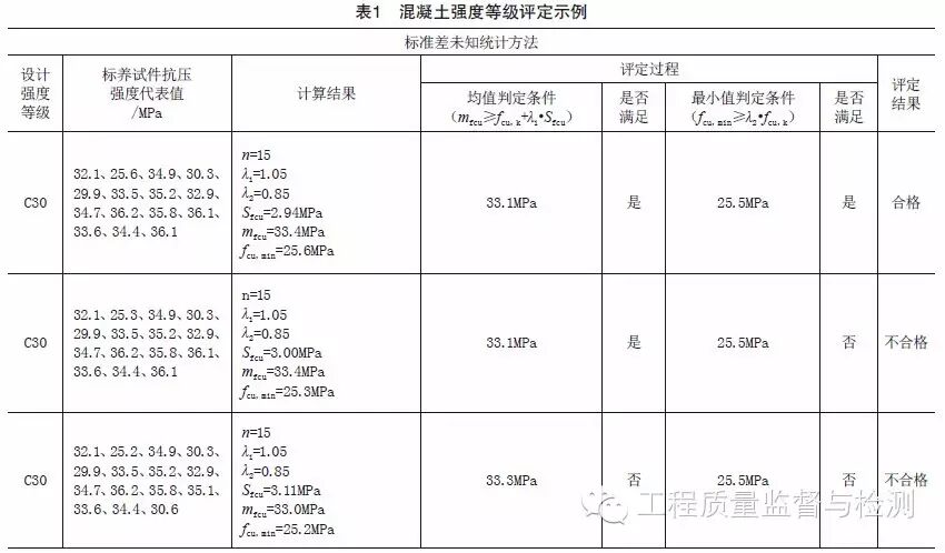

  《规范》第7.4.1条规定,“混凝土的强度等级必须符合设计要求”。应注意的是,该条所要求的是混凝土强度等级,而强度等级是针对强度检验评定批而言的,并非指某一组或几组混凝土标准养护试件的抗压强度代表值。应将整个强度检验评定批的所有各组标养试件强度代表值按《混凝土强度检验评定标准》(GB/T50107-2010)的要求进行计算,以评定该检验批的混凝土强度等级是否符合设计要求。混凝土强度等级评定示例如表1所示。
  因而施工过程中,当一组标养试件的强度代表值低于混凝土强度等级评定中对最小值的要求(采用统计法时,最小值为0.85fcu,k;采用非统计法时,最小值为0.95fcu,k)时,则该批次施工的混凝土强度评定肯定通不过,应执行《规范》第7.1.3条,委托第三方检测,并按规定进行处理。对于其他情况,特别是强度代表值连续低于或明显低于fcu,k时,则应由施工、监理等各方根据检测试验计划和工程实际情况进行分析判断。当预期整个检验批混凝土强度可达到评定要求,可继续施工;否则,应及时采取措施。

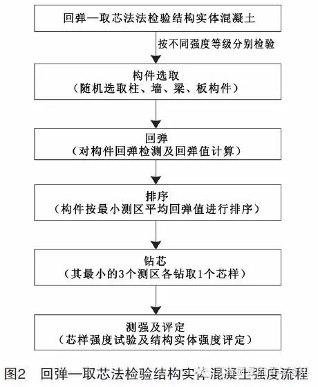

  首先按《规范》规定选取同一强度等级混凝土的构件(梁、板、柱、墙),并按《回弹法检测混凝土强度技术规程》(JGJ/T 23-2001)的规定在选定的每个构件上布置不少于5个测区并进行回弹检测,取得测区平均回弹值,选定每个构件测区平均回弹值中的最小值作为该构件的回弹代表值,再次将构件的回弹代表值排序,选取其中最小的三个值对应的测区各钻取一个芯样。按规定的要求对芯样进行加工,并按《普通混凝土力学性能试验方法标准》(GB/T 50081-2002)的规定进行抗压强度试验。当三个芯样的抗压强度算数平均值不小于设计要求的混凝土强度等级值的88%,其中的最小值不小于设计要求的强度等级值的80%时,即判定实体混凝土强度满足要求。该方法将回弹法的简便性和钻芯法的准确性有机的结合,实现了针对结构实体混凝土强度的高效可靠的检测。该方法中,回弹法主要检测低强度区,钻芯法确定实体混凝土强度。检验流程如图2所示。
