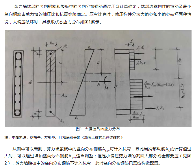

图2  小偏压截面应力分布

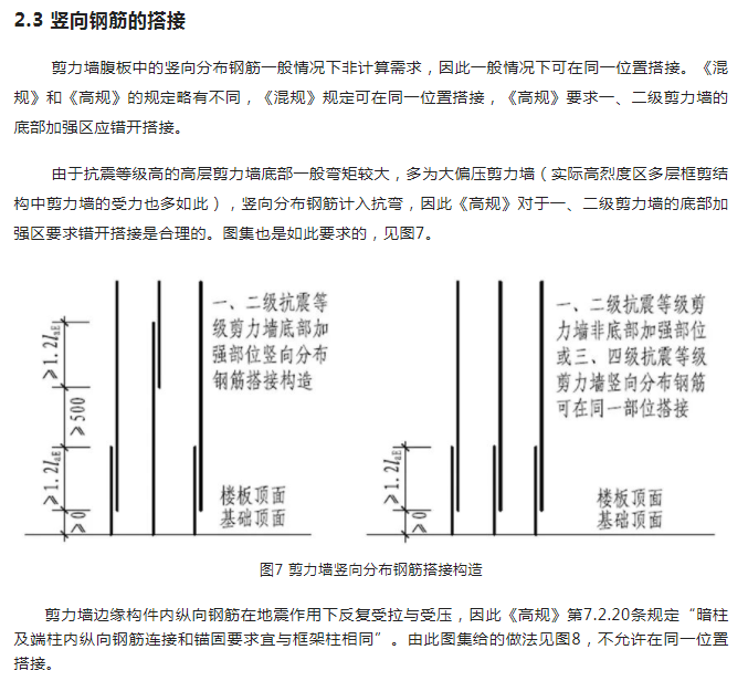

另外,剪力墙为弯曲变形,受力类似悬臂构件,层高范围内没有反弯点,与框架柱受力明显不同,因此剪力墙竖向分布钢筋和边缘构件内纵筋的搭接区域都不受楼层限制,见图7和图8中钢筋的搭接起点”≥0”。
根据工程实际需求,22G101-1修编增加了剪力墙竖向分布钢筋上层钢筋直径大于下层钢筋直径时的连接构造和剪力墙边缘构件纵向钢筋上层钢筋直径大于下层钢筋直径时的连接构造,见图9。

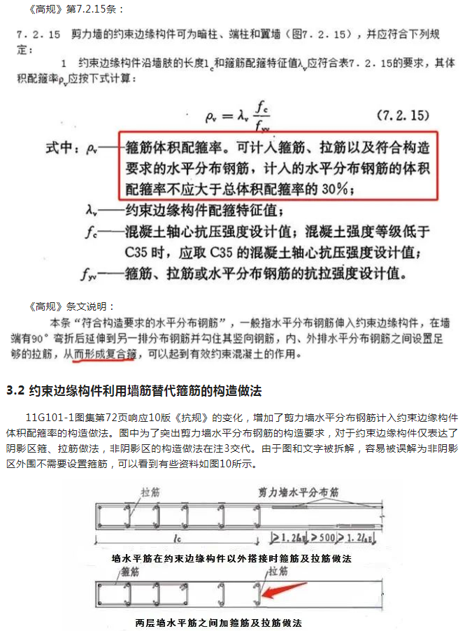

《高规》条文说明:
《混规》:

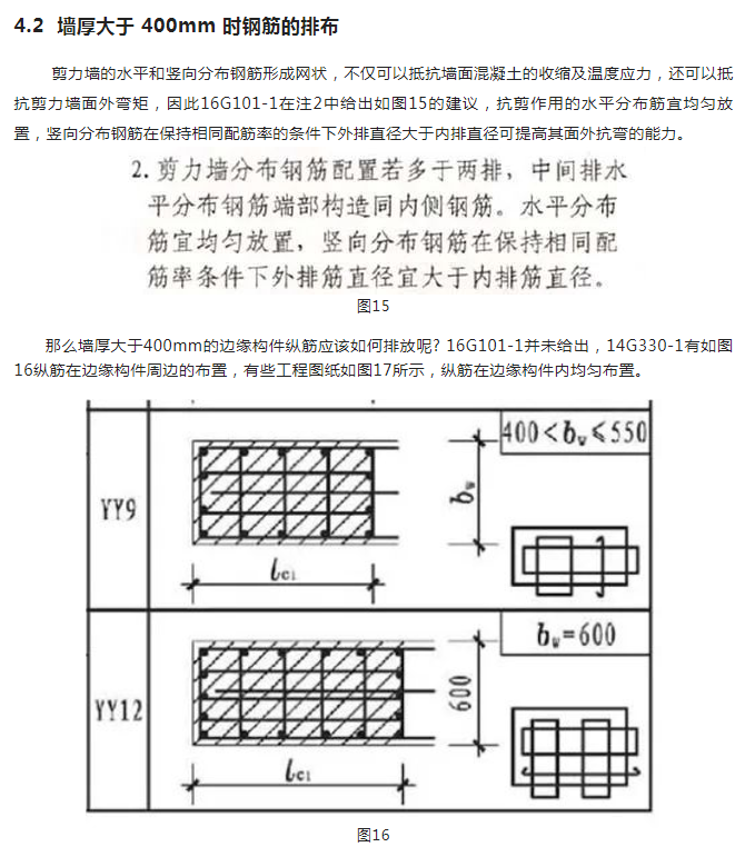

这两种布置在实际工程中都有,哪种是合理的呢?要回答这个问题,要想一下剪力墙边缘构件的纵筋是如何计算的。《混规》第6.2.19条中偏压剪力墙的正截面受压承载力计算截面如图18所示。
图18 沿截面腹部均匀配筋的I形截面
