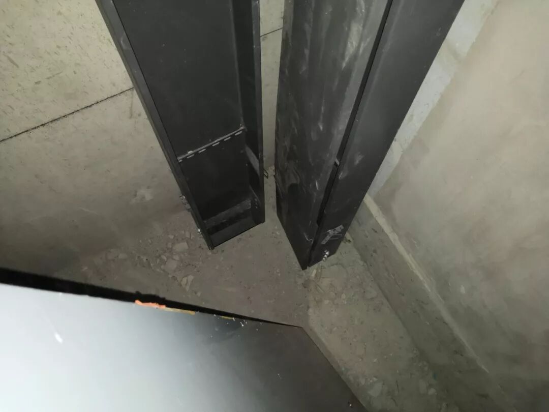

基于工程实例,分享桥架免留洞预埋件施工工艺,以供大家参考探讨。本工艺特点是一次性预埋,节省后期人工成本,工人操作方便简单,后期安装便捷,成型观感效果好。适用于标准层顶板和剪力墙预埋施工。
工艺做法
工艺流程:

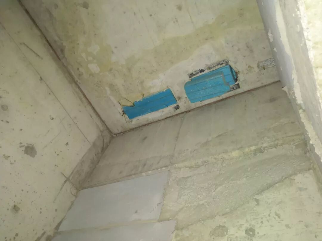

前期定做各尺寸预埋件→放线 → 定位 → 安装预埋件和等电位扁铁 → 模板或钢筋上固定→预埋件中塞硬性泡沫板 →隐蔽验收 → 浇注混凝土 →拆模  → 清除泡沫板→ 安装桥架 →等电位连接 →成品保护。
定位预埋
拆模效果
桥架安装

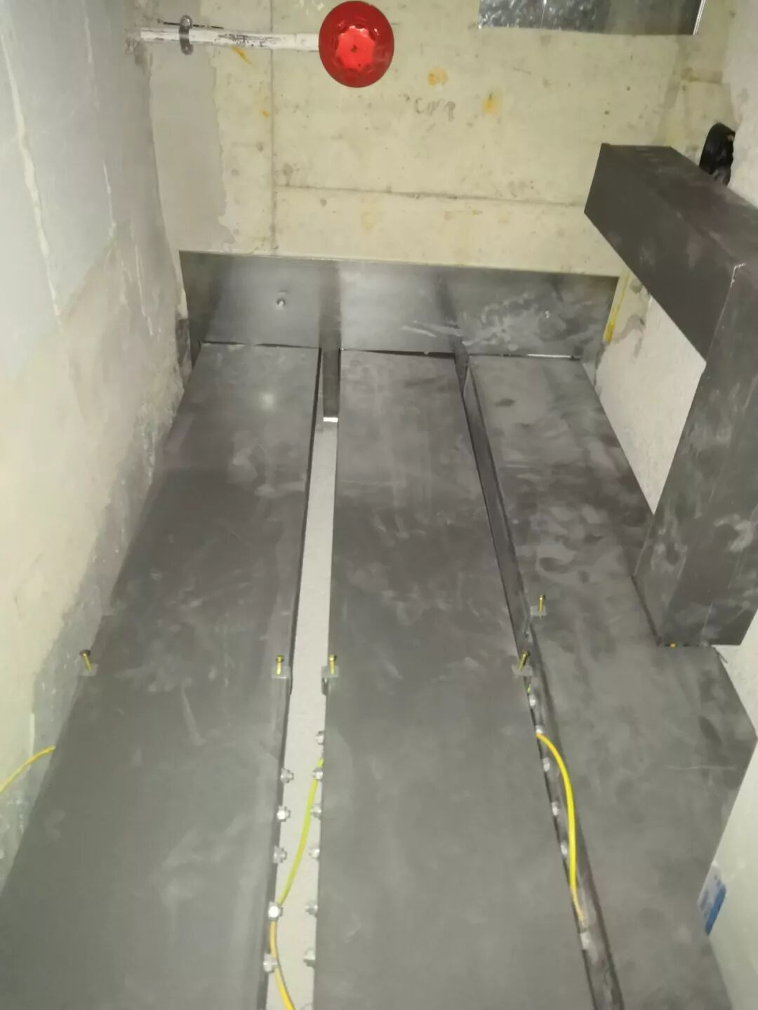

施工效果:

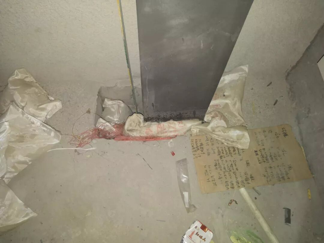

对比传统做法:
桥架免留洞预埋件施工工艺,改进了桥架预留洞预埋的做法,区别于传统木框留洞,后期省了预留洞的修补,大大节省了防火包的费用。桥架预埋件可以直接在电井、墙体上预留,连接方便。
使用桥架预埋件的总效益上就是省了后期吊洞和外圈防火包的费用,并且提高了安装阶段工效和整体观感质量。
操作要点

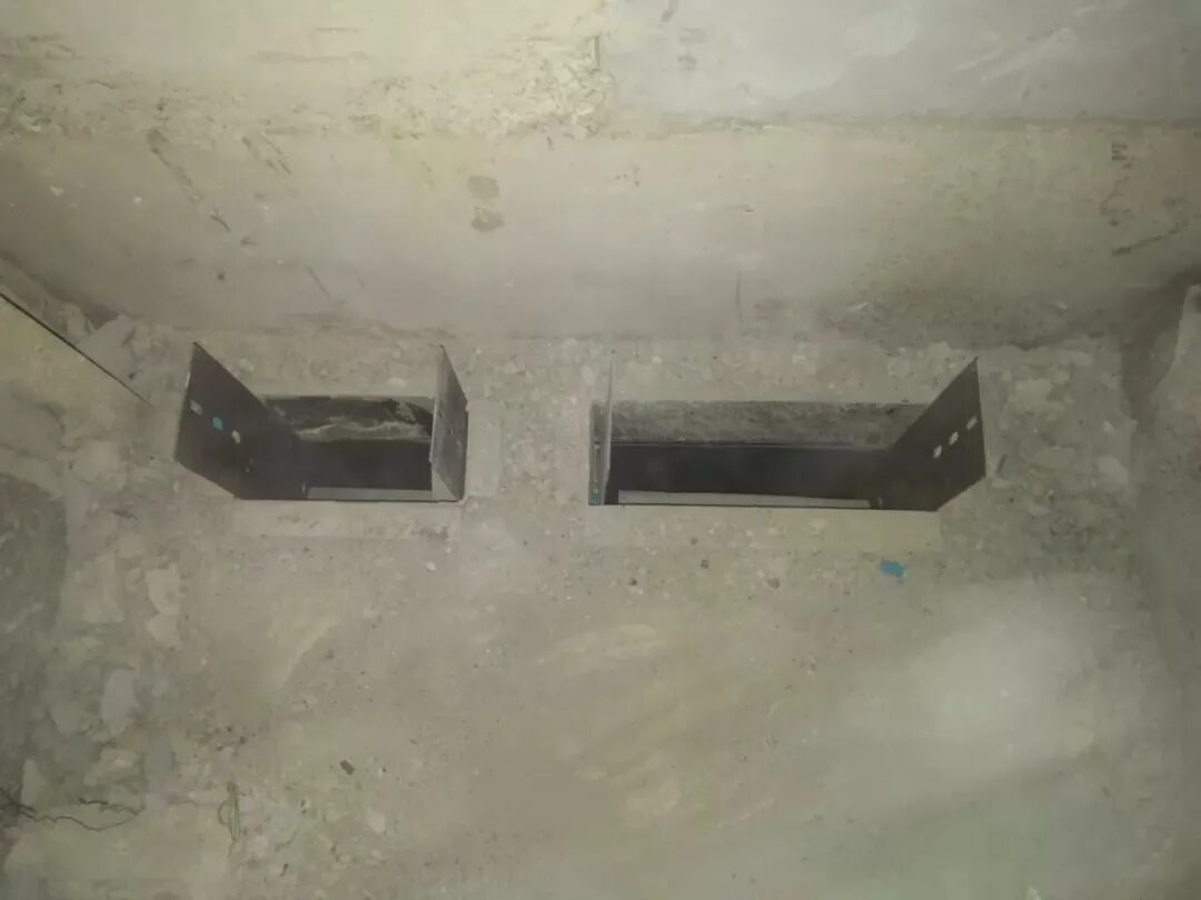

(1)放线定位
在顶板上放出距离墙控制线,根据梁钢筋量出竖井桥架具体位置,用记号笔在模板上作记号,根据记号线画出的位置就是预埋件固定安装的位置。
(2)埋件安装
根据放线定出的位置,埋件四边都有2个固定埋件的螺丝孔,用自攻钉钉在模板上固定。等电位扁铁同样打两孔折90度固定在桥架预埋件旁边。等钢筋铺完,再次检查固定埋件,确保利用率在99%以上。预埋件在剪力墙位置时,定好位置后,钢筋和预埋件点焊固定,合模之前再次检查,预埋件是否偏位。

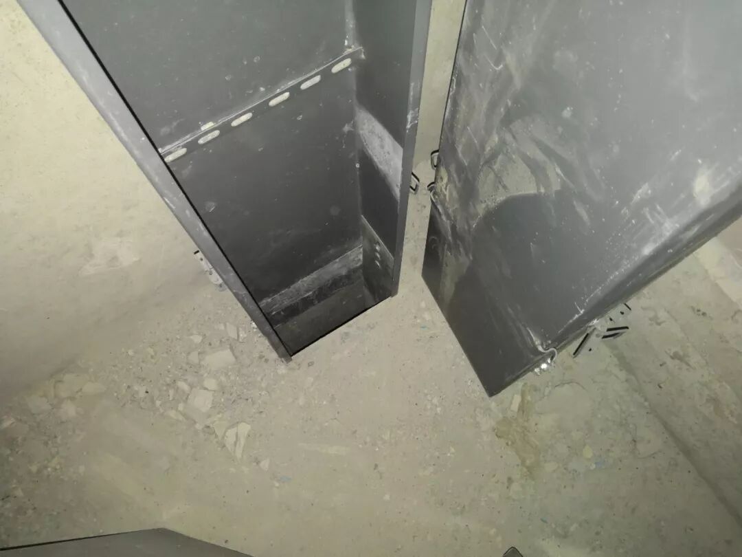

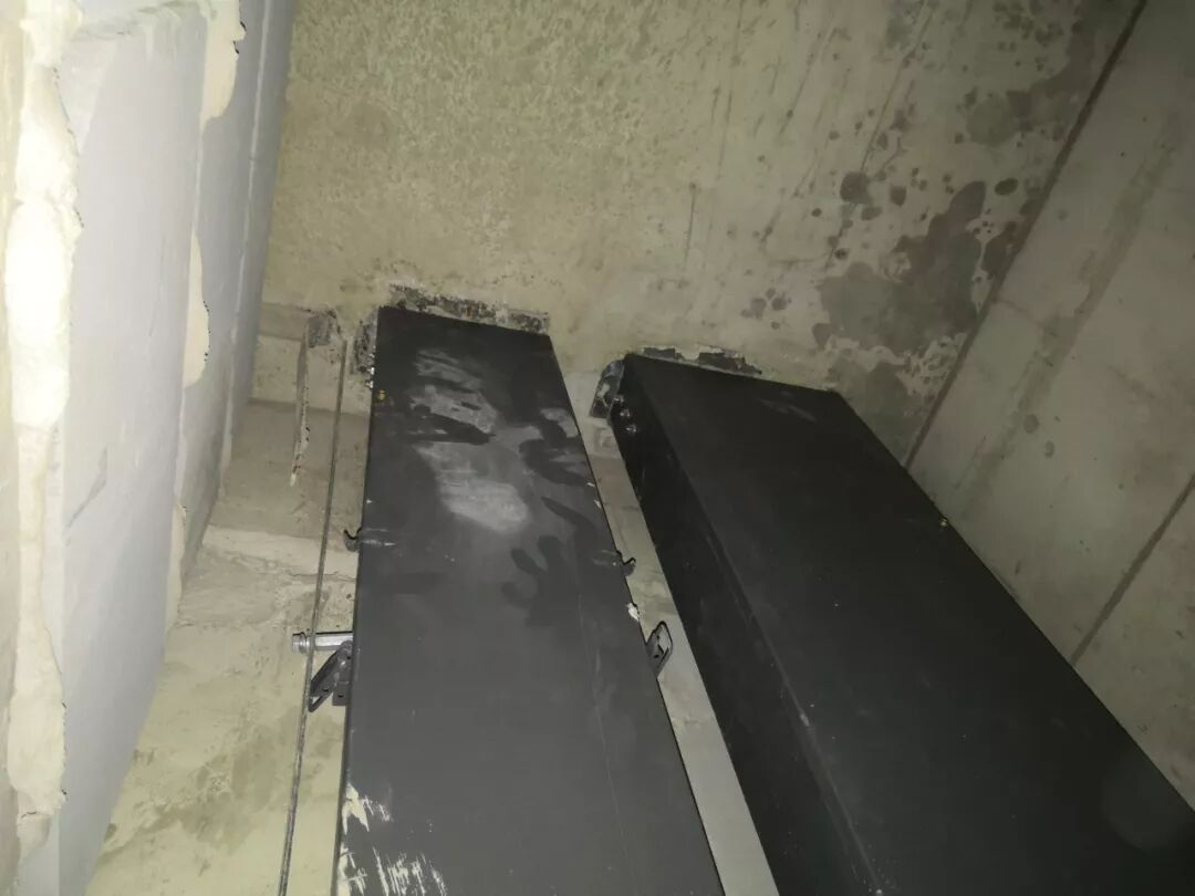

(3)安装阶段
拆模之后,清理自攻钉和预埋件里面硬质泡沫板,根据层高定做桥架桥架一半长度,连接片连接固定。
