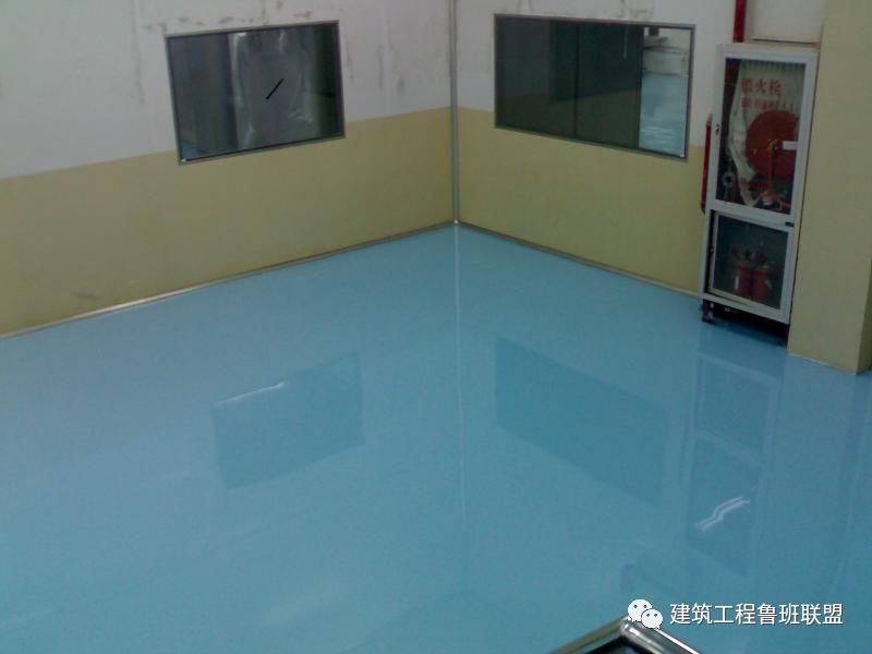

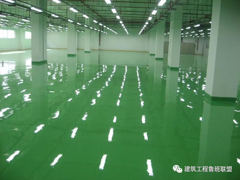

环氧地坪又称作环氧树脂地坪、环氧树脂地板或环氧地板。自流平地坪漆为无溶剂、自流平、粒子致密的厚浆型环氧地坪涂料。
【优点】
1、表面光滑、美观,面层如采用自流平工艺可达镜面效果,如采用平涂工艺可有效遮蔽地面平整度差的缺陷;
2、耐酸、碱、盐、油类腐蚀,特别是耐碱性能好;
3、耐磨、耐压、耐冲击、有一定弹性。
【缺点】
1、怕太阳晒,容易变色;
2、造价相对较贵,维护成本高。
自流平环氧地坪
平涂环氧地坪

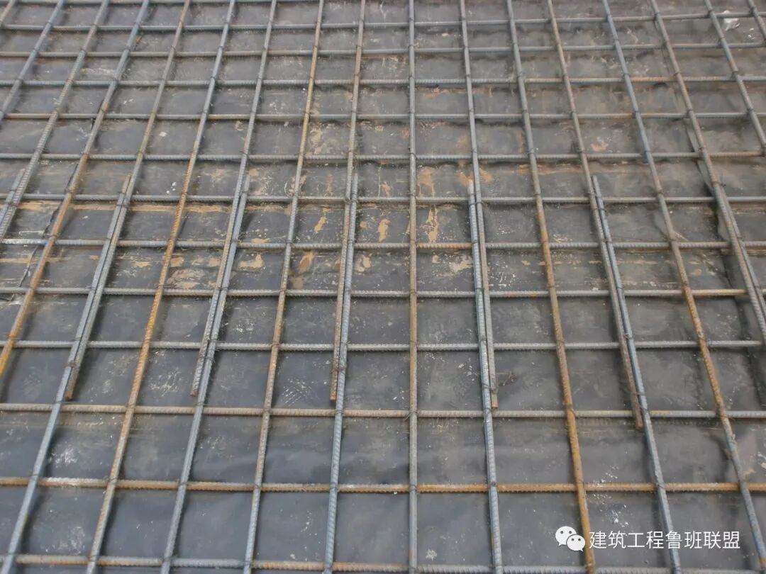

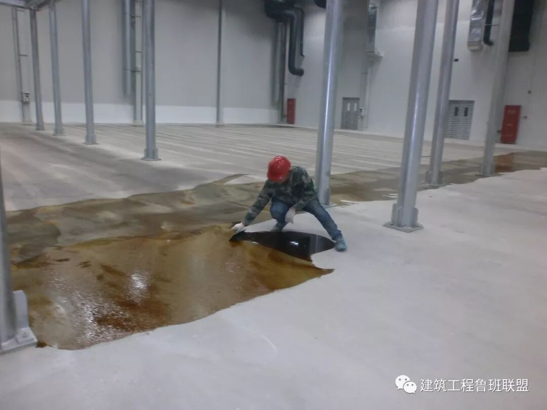

1环氧地坪施工的基材要求

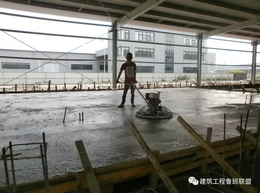

基层砼施工前应铺设防水胶布做防潮处理(材质为PE或PVC);地面砼结构强度达到C25以上;原浆压光,收面时不得撒布水泥粉,否则会因表面太致密及坚硬,影响接著力;环氧地面施工前基材砼养护须达到28天并充分干燥;含水率在8%以下,方可铺设环氧树脂材料。(塑料膜铺在地上检查)
· 铺设PE膜
· 原浆压光

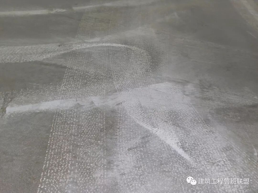

① 基层处理

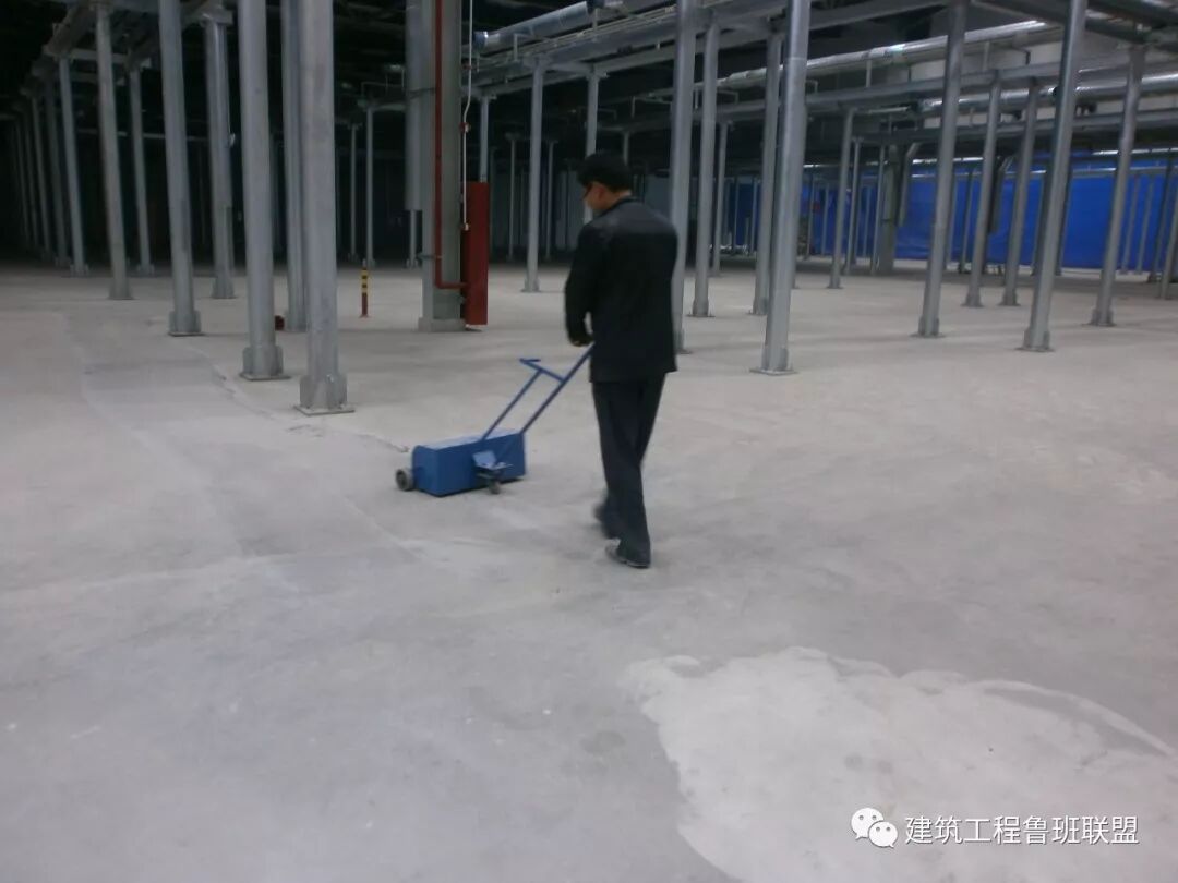

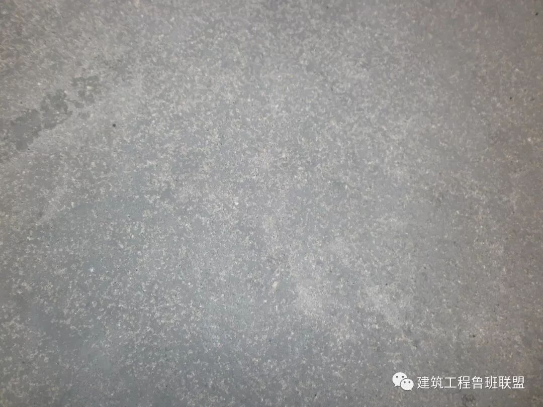

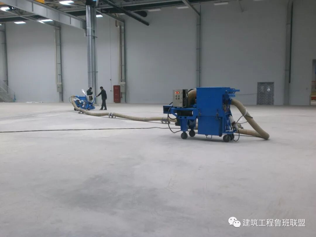

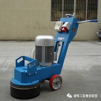

将素地之杂质研磨清除,并将混凝土表面粗糙化。当施工场地较开阔时可用抛丸机施工。优点为打磨纹路深,施工速度快,扬尘小。
· 抛丸机
· 吸收颗粒
· 完成地面

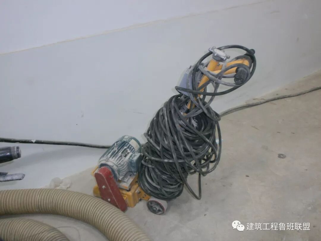

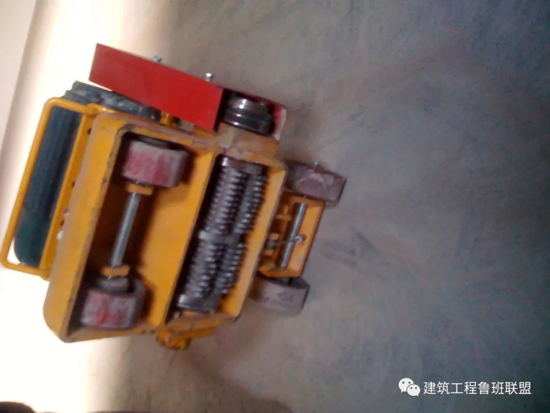

房间尺寸较小或遇到柱脚墙根抛丸机无法作业时,可采用铣刨机对砼基层进行处理;铣刨机缺点为铣刨时灰尘较大,铣刨纹路较浅。
· 铣刨机
· 铣刨机底面
· 铣刨完成地面

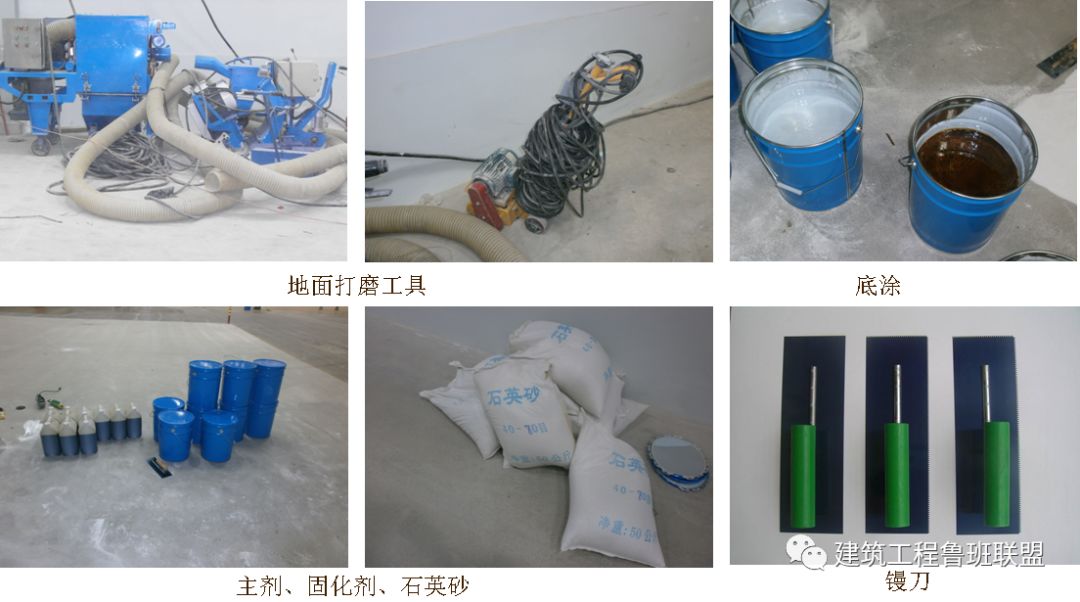

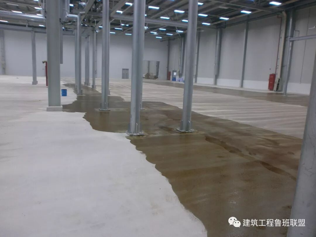

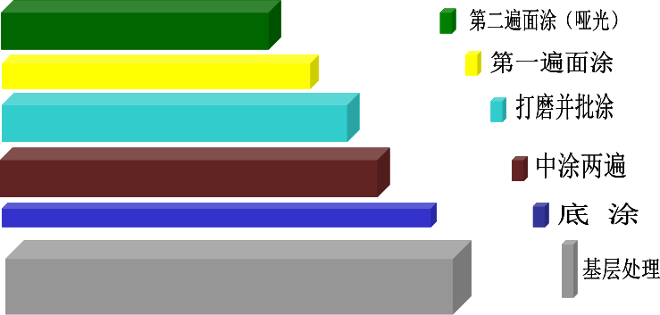

② 底涂
将底涂用镘刀均匀涂布于素地上,依据不同的天气状况底涂干燥时间一般为4~8小时,检视底涂涂布情况,如有被基材完全吸收的情况可重复涂布,厚度约0.15mm厚。
③ 中涂

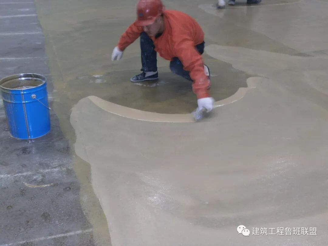

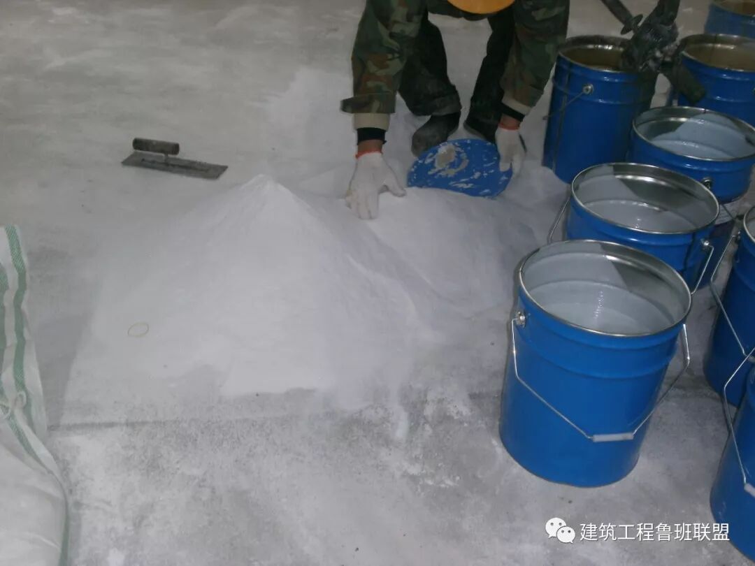

将中涂A/B剂即环氧主料及固化剂依比例均匀混合后,加入1.5倍量的6号石英砂搅拌均匀,用锯齿镘刀均匀铺设于底涂上,厚度约1mm厚。根据地面平整度可适当调整石英砂目数(颗粒大小)。
· 中涂材料加工
· 两遍中涂接茬
④ 打磨并批涂
待中涂完全干燥后进行打磨处理。基材上小裂缝、地面上裂损处可用环氧树脂批覆,得一完整平滑的表面后方可施工面涂。
· 中涂打磨

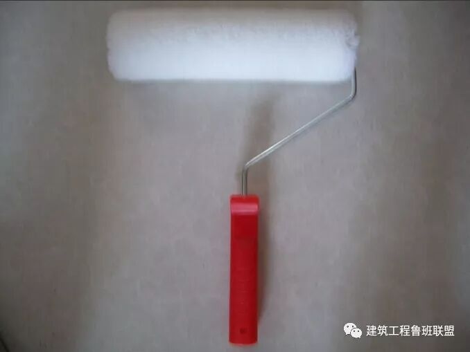

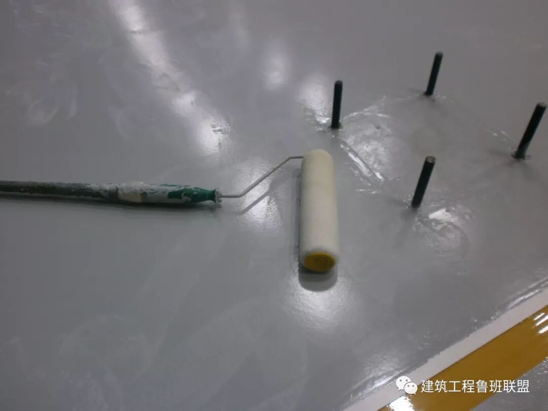

⑤ 面涂
将面涂A/B剂依配比均匀混合后,以辊子涂布,涂布时采“十”字交叉法令涂料均匀分布。采用专用滚筒刷涂树脂。第一次面涂完成干燥后,同法施工第二次面涂,48小时后人员方可进入,七天后,重机械方可进入,厚度约1mm厚。
· 面涂辊子
· 面涂施工
