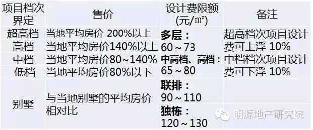

下表为中信地产住宅项目(含局部商铺、底商)的设计费限额标准:
需要注意的是,上表所示设计费限额标准针对的是单一的物业类型产品项目,且不含精装修室内设计费,如项目为混合住宅产品类型,则根据不同类型产品的限额标准分别进行控制;非人防地下室设计费按45元/㎡计算;超高档次项目设计费可上浮10%;中档档次项目设计费可下浮10%。设计费要根据项目定位和所选设计单位来最终确定。

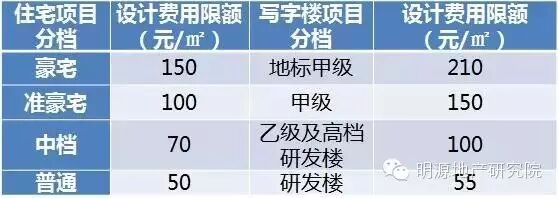

下表为万科的住宅设计费限额:
万科为了确保项目设计费计费基数的唯一性和严肃性,取费基数为容积率面积+地面核增面积+地下室面积,其中核增面积与地下室面积之和不超过容积率面积的25%,若超过则按容积率面积的1.25计算。精装修设计费含在精装修总限额成本内,精装总设计费不宜超过精装总成本的4%;星级酒店、地标建筑建议另行报批。

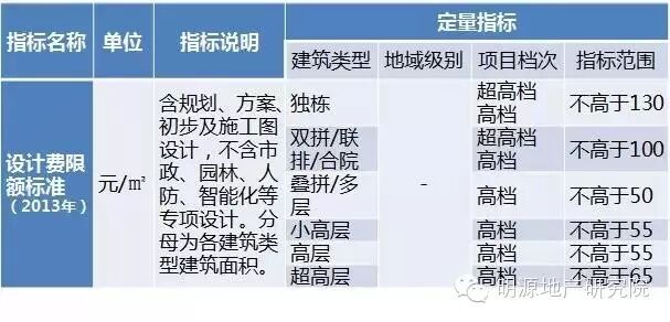

【案例3】
中海的设计费限额如下表,若延用成熟产品方案,则设计费总额应低于限额的下限。

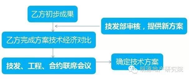

绿地非常注重过程控制,尤其是产品差异度大造成结构成本指标高度离散时,其管控方式为,按照不同的设计阶段和成果内容,针对不同的成本关键点召开不同的成本控制联席会议(如下图),会议间可合并,但一个项目不得少于一次。与此同时,流程中各管理阶段均应留档会议记录,作为集团成本优化成果统计工作的证明材料。
