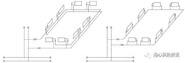

2.共用立管系统
共用立管系统是采暖系统的未来发展方向,其主要有水平串联单管跨越式户内系统和下分双管式户内系统。
(1)水平串联单管跨越式户内系统是定流量系统,由于该系统设计安装简便,失调率低,既适合现有单管系统的改造,又适合新建的住宅系统,并且,采用水平串联单管跨越式户内系统,既能给未来的计量收费留下安装热表的位置和空间,又能实现新老系统的兼容供暖,且节省投资。
(2)下分双管式户内系统是变流量系统,本系统不仅管系简洁,还由于可利用水头和立管阻力相抵消,易于克服垂直失调。但是,在目前的供暖系统中,变流量系统为数不多,具备单独热源且形成规模的这种系统更少,所以真正能组织实施独立运行尚需时间。

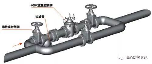

1.调节工具的选择和确定
(1)安装定流量系统。根据供热单位确定最佳循环流量,计算热入口管径的阻力后,选择自力式流量控制阀的型号规格,并安装在热入口的回水管道上。确定的型号规格一般应小于或等于热入口的管径,不得大于热入口的管径,规格型号宜选小不选大,以满足最佳循环流量后略有富余即可。
(2)安装变流量系统。根据计算的资用压头,考虑到运行工况的变化,选择型号规格相匹配的自力式差压控制阀。
2.系统运行调节
系统运行调节须按计算结果来认真进行,如发现规格选择偏大不能调节或调节不能到位,必须更换;如果发现热网管径与原设计不符时,且支线阻力大于300Pa/m可考虑暂不设控制阀;如果遇到实际供暖负荷与设计不符时,则需重新进行水力计算确定方案,在运行调节中特别要注意干管末端的循环管阀门是否已关断,有无异常现象,如局部的回水温度比供水温度高,压力变化异常等,均需查明原因一并处理。
