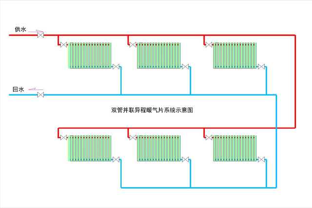

所谓双管并联异程式暖气系统,是指采用供、回两条管,所有的暖气片进口接供水管,出口接回水管,所有暖气片是并联的关系。如下示意图:

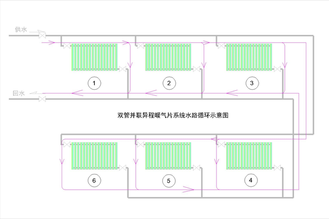

从该系统中我们可以看出,在其工作的时候,热水是先进入第一个暖气片,经过散热后就回到了回水管,而后的暖气片依次类推。也就是说所有的暖气片都是一个回路,但是水流经的路径第一个暖气片是最短的,最末端的暖气片水流经的长度是最长的。所有暖气片的回路长度各不相同,所以叫作异程式。
也正是因为这个异程,会导致回路越短阻力越小,水循环越快,而后逐渐降低,在现实生活中会出现,越靠近前端的暖气片温度越高,末端的暖气片可能不热。这也是该暖气系统最大的一个缺点。

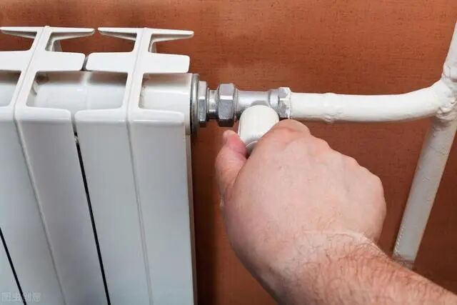

如果你家采用的是这种暖气系统,同时也存在温度不均衡的问题,可以通过如下方法进行调节:
该种暖气系统,调节的暖气片的进、出口阀门,出现温度不均衡,需要自前端暖气片开始逐渐关小暖气片的进出口阀门。保证末端暖气片进、出口阀门完全打开。如此来均衡通过暖气片的水流量,保证所有暖气片的温度均衡。
不过,这里应注意的是,不同房间暖气片的大小规格,暖气片比较小的说明散热量小,应尽量调小它的流量,大的暖气片本身需要散热量大,可以适当开大一点阀门。保证每个暖气片应有的水流量其温度就比较均衡。
