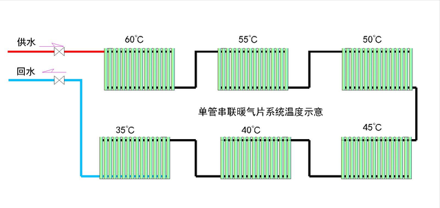

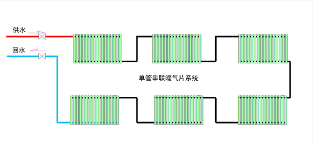

所谓串联暖气系统,就是采用一条管将所有暖气片串联起来,总供水管接第一个暖气片的进水口,出水口接第二个暖气片,依次直到最后一个暖气片出水口接总回水管。如下示意图:
我们可以看出,该系统就类似一条管将所有暖气片串起来的,在其工作的时候,热水是先通过供水管进入第一个暖气片经过一定量散热后再进入第二个暖气片,正是因为这个工作模式,一旦暖气片量过多,整体管线过长,水的循环速度就会受到阻碍,造成暖气片温度自第一个暖气片开始逐渐降低,甚至末端暖气片冰凉的问题。这是该种暖气系统一个最大的缺点。

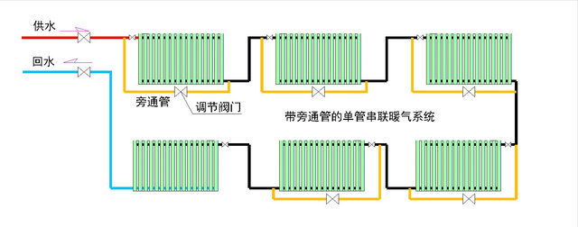

如果你家是这种暖气系统,存在如上所述的问题,可以按照如下调节方法来进行调节:

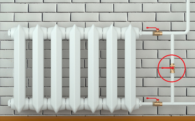

首先确认前端暖气片是否存在旁通(连接暖气片进、出口的一段管),如果不存在需要安装,一般旁通上都会有调节阀门,该阀门的作用就是用来平衡前后暖气片温度的。调节的时候自前端的暖气片开始,逐渐关小这个旁通阀,直到最后一个完全关闭(可能最后一个暖气片就没有这个旁通)。
这样做是调整了通过前端暖气片的水流量,热水从旁通直接进入了后续散热器,如此就确保了所有暖气片的温度均衡,同时旁通打开相当于是增加了管径,减小了阻力,整个系统循环速度也会加快。当然这是个调节是建立在外网暖气供应正常的基础上的,只是解决暖气系统不均衡加热问题的。
