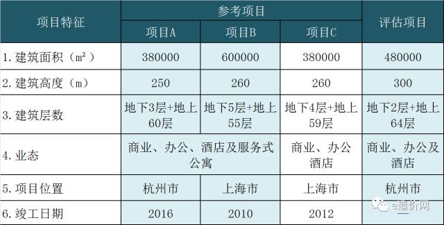

首先,我们根据项目特征及定位找出三个对标项目,分别为项目A、B、C,见表1。
表1  评估项目与各参考项目的项目特征比较表

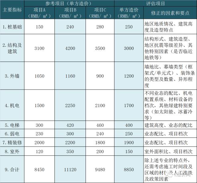

其次,在对标项目的造价指标的基础上,针对新项目的特点作数据调整,最终估算出该新项目的造价估算数据,具体结果详见表2。
表2  估算过程的主要描述
上述调整的过程是非常专业且复杂的,目前由于篇幅所限,我们仅列举了调整造价的主要考虑因素,不再展开。因此,要编制合理的估算,不但需要强大的数据库,同时也要掌握正确的方法,更重要的是还需要了解数据背后的故事。

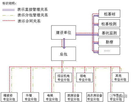

例3:以下是某商业项目的标段划分架构图(图2),亦是经过上述各部门讨论后商定的成果,当然,不同的项目,不同的管理团队对于标段划分不尽一致,此处仅为举例说明,并非每个项目的统一标准。
 图2  标段划分架构图

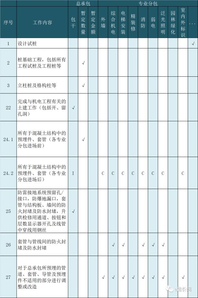

例4:以下是某商业综合体项目的施工界面表,由于界面表过于庞大,横向的标段有20~30个,纵向的工作内容总共不下上千项,因此,此处不便全部附上,仅节选一部分作为范例供参考。
首先,对于界面表中所显示的符号,需有一个对应的界面表说明作出相应且严谨的诠释,如图3所示。
表3为节选的界面表的一部分,其工作界面划分是细致细致详尽且清晰的,例如表3中第24.1和24.2项就已清晰地标明各专业分包进场前后关于混凝土结构中的埋件和套管的责任方;又如表3中第25项和26项,清晰地划分出套管与预留孔洞间的封堵,以及套管与管线间的封堵。

表3  工作界面划分表

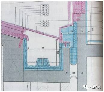

②施工界面图。施工界面表是界面管理的升级文件,对于有些分部工程(例如:精装修及幕墙等),在上述界面表无法表述清晰的情况下,需要界面图作为强化工具,以便清晰地表示界面划分。

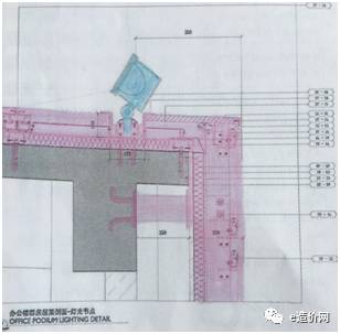

例5:以下为某新加坡商业项目幕墙工程之界面划分图,由于节点众多,本文仅选择了三个节点的界面划分图示意,分别如图4,图5、图6所示。
图4  屋顶幕墙压顶节点界面划分图
图5  裙房泛光灯具节点界面划分图
图6  屋顶排水沟节点界面划分图
上述完整、专业及周密的界面表和界面图对于规避界面风险,减少结算索赔有着积极的意义,但是因为上述工作过于繁重及专业,当前市场上真正在合同中编制界面表和界面图的造价咨询公司则少之又少。但是作为造价咨询单位,无论是为了业主还是为了减少今后自身结算的工作量,此项工作是值得花时间去学习并编制的。

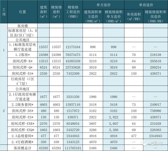

以某五星级度假酒店精装修专业的结算后评估报告为例,该报告包含了项目概况、精装修工程造价指标、精装修工程范围、客房层造价估算明细、标准客房造价估算明细、装饰材料表以及平面图等内容,由于篇幅所限,以下提供精装修工程造价指标表供参考,见表4。
表4  精装修工程造价指标表
