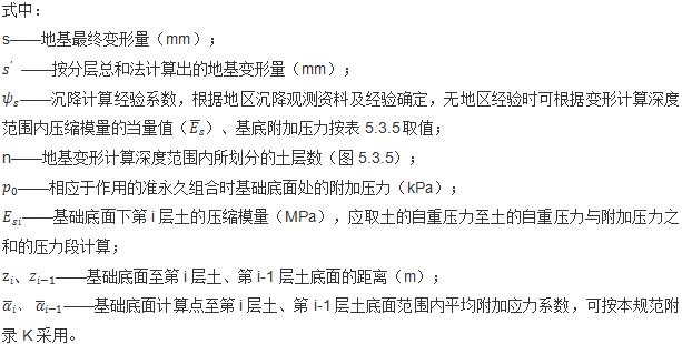

5.3.5  计算地基变形时,地基内的应力分布,可采用各向同性均质线性变形体理论。其最终变形量可按下式进行计算:
图5.3.5  基础沉降计算的分层示意
5.3.7  地基变形计算深度zn(图5.3.5),应符合式(5.3.7)的规定。当计算深度下部仍有较软土层时,应继续计算。
式中:
△s'i—在计算深度范围内,第i层土的计算变形值(mm);
△s'n—在由计算深度向上取厚度为△z的土层计算变形值(mm),△z见图5.3.5并按表5.3.7确定。

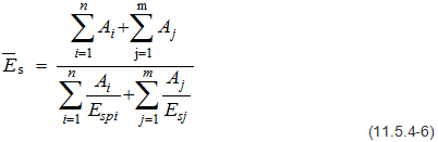

2)地基变形计算深度范围内压缩模量的当量值按下式计算:
8  水泥粉煤灰碎石桩复合地基的沉降计算经验系数ψs可根据沉降观测资料统计值确定。无经验,按本规范公式(7.4.7)和公式(7.4.8-1)计算高层建筑地基沉降时,沉降计算经验系数ψs可分别按表11.5.4-1和表11.5.4-2。

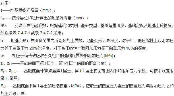

7.4.7  计算建筑物地基变形时,地基内的应力分布可采用各向同性均质线性变形体理论。可按下式计算其最终沉降量:
