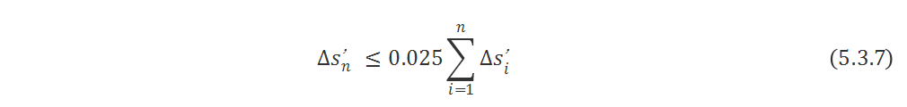

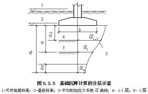

《建筑地基基础设计规范》GB 50007—2011第5.3.7条规定,地基变形计算深度图片(图5.3.5),应符合式(5.3.7)的规定。当计算深度下部仍有较软土层时,应继续计算。
式中: 图片 ——在计算深度范围内,第i层土的计算变形值(mm);
图片 ——在由计算深度向上取厚度为 图片 的土层计算变形值(mm), 图片 见图5.3.5并按表5.3.7确定。

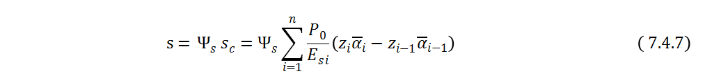

《北京地区建筑地基基础勘察设计规范》 DBJ 11-501-2009(2016年版)第11.5.4 条第7款规定,水泥粉煤灰碎石桩复合地基变形计算应符合本规定第7.4节变形计算的有关规定,地基变形计算深度应大于复合土层的深度。
7.4.7 计算建筑物地基变形时,地基内的应力分布可采用各向同性均质线性变形体理论。可按下式计算其最终沉降量:
其中  n——地基变形计算深度范围内所划分的土层数,地基变形计算深度,对于中、低压缩性土取附加压力等于自重压力20%的深度;对于高压缩性土取附加压力等于自重压力10%的深度。
以上可以看出,对于不同规范中,复合地基变形计算深度的规定是不同的,《建筑地基基础设计规范》GB 50007采用的是变形比法,北京规范采用的是应力比法。对于有粘结强度材料的复合地基,由于桩是具有粘结材料的刚性体,它能够将基础压力传递到地基深处,既不会对基础范围外的土层产生过大的附加压力,也不同于天然地基一样产生的附加压力扩散。
