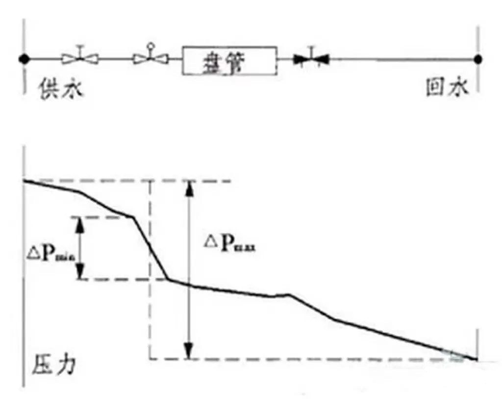

空调系统冷热量输出的调节常见的方法是对空调系统的冷冻水进行节流。节流是通过各种调节阀来完成的,调节阀是管道系统中的一个元件,同时又是自动调节系统中的一个重要环节。所以在空调水系统中调节阀的选择十分重要。
当调节阀两端的压差发生变化时调节阀的调节特性也会发生变化。在压力变化中要保证调节阀的可靠性就必须考虑调节阀的阀权度。调节阀的阀权度定义为调节阀在全开时阀门上压差与系统总压差的比值,如图所示。
当控制阀全开时,压差ΔPmin等于总的资用压差减去末端装置、管路及其附件的压力降。当控制阀关闭时,由于流量为零,其他组件上没有压力降,资用压差ΔPmax就全部作用在控制阀上。其中的ΔPmin是指当阀门开启时获得设计流量的压差。
当阀门接近关闭时,此时阀门两端的压差就会增大造成阀门特性的偏离。偏离的程度取决于阀权度。同时应该注意的是系统压力变化时,ΔPmin和ΔPmax会以相同的比例同时改变,阀权度SV保持恒定。阀权度只是和控制阀的初始选择有关。
控制阀的作用是在水力回路中产生一个补充压力,以限制水量使之达到需要值。控制阀的选择是要使设计工况下工作的阀门在施加的压差下,能够提供所需的流量。
当控制阀选择过大时,控制阀不得不经常在接近关闭的位置工作,导致控制不稳定。在系统启动阶段,阀门选择过大的回路就会发生流量超过设计流量,而其他装置则欠流量。
在控制阀的选择过程中,关键是估计阀门两端的压差。实际中阀门产生的压降应等于资用总压差减去它所控制的回路的压力降,这些压力降均按设计流量估算。在现实的阀门选择中,一般要求所选调节阀的通常小于管道口径,主要是因为口径小可以提高调节精度也可以节省投资。
