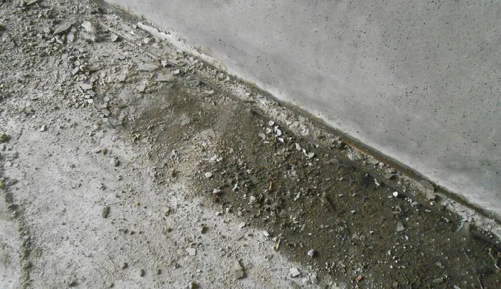

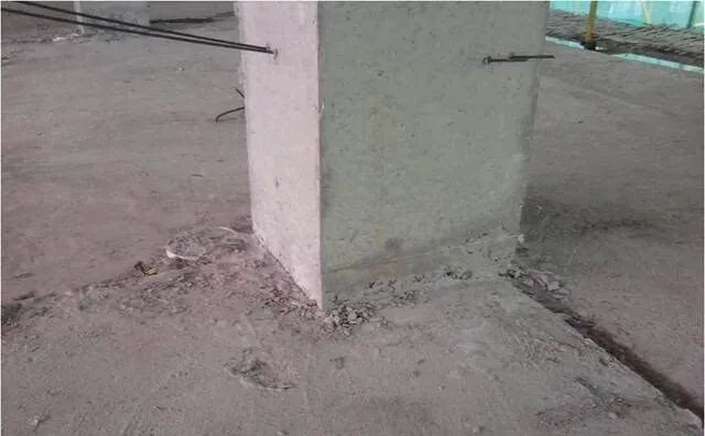

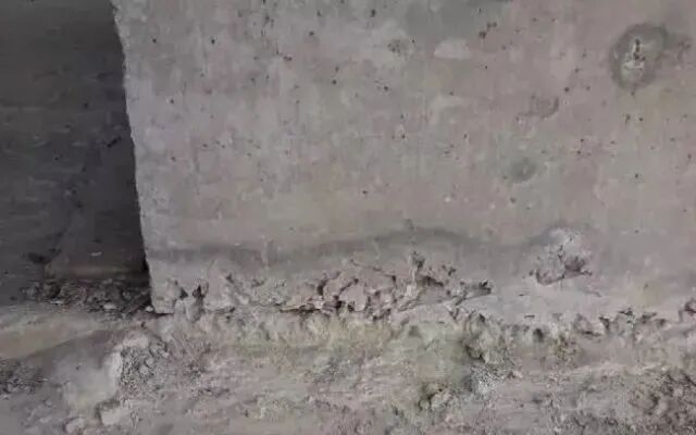

建筑工程中,剪力墙及框柱下脚吊空、烂根、漏浆现象,根部出现变形、移位现象等质量通病多见,严重影响结构及观感质量。
根部漏浆通病

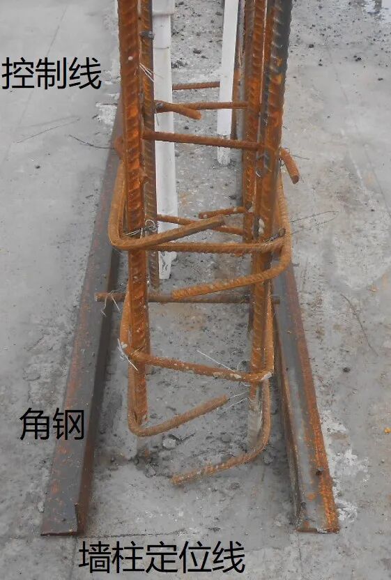

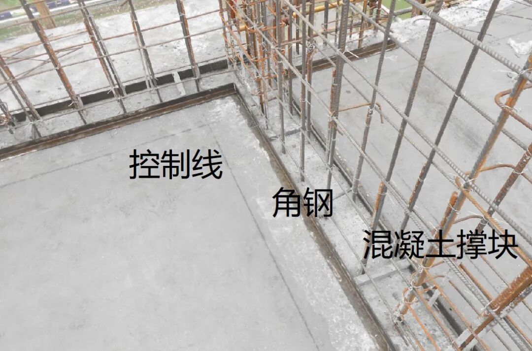

1. 清理及定位:楼面基层清理完成后,对剪力墙柱进行定位放线,含两侧20cm控制线。
定位放线

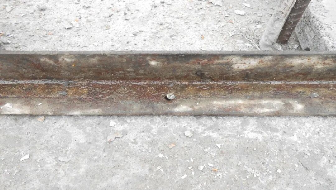

2. 角钢钻孔:在角钢上预先进行钻孔,孔径4mm,钻孔个数根据现场剪力墙长度而定。其两端部必须钻孔,距角钢端部边缘5~7cm,中间间距一般控制在60cm左右。
角钢用钢钉固定

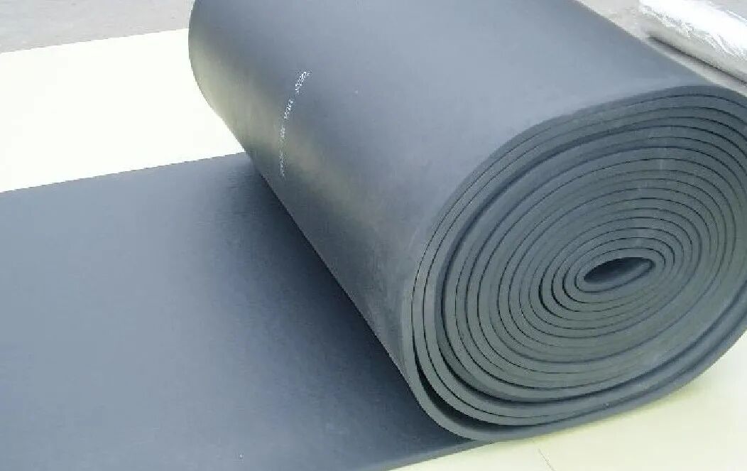

3. 根部垫脚:裁剪4cm宽橡塑薄板粘贴于现浇楼面墙柱根部,用于角钢垫脚,尤其适用于楼面根脚局部收面不平整部位。
橡塑薄板用于角钢垫脚

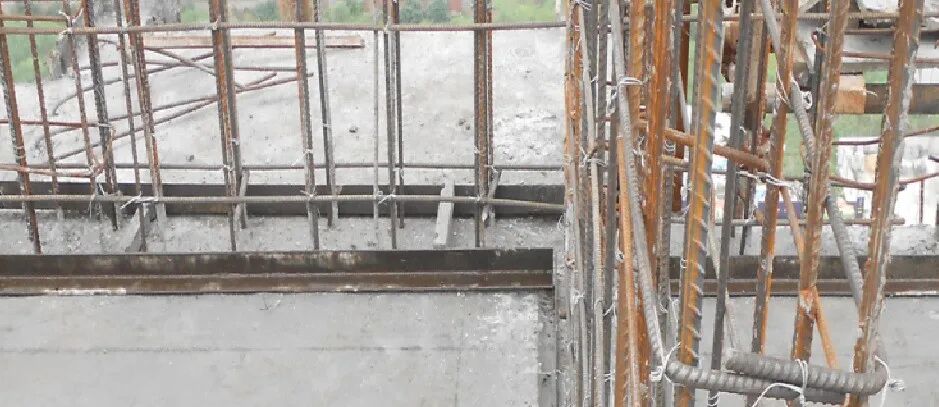

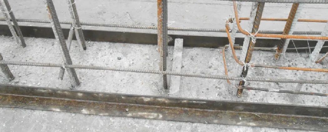

4. 角钢体系组合固定:放置角钢,并在角钢上预先钻孔的部位用2.5cm长钢钉与之固定牢靠,角钢放置于墙体定位线内侧:即角钢外侧面距离四周20cm控制线丈量尺寸为20cm整。
根部三角带区域角钢组合体系现场示例

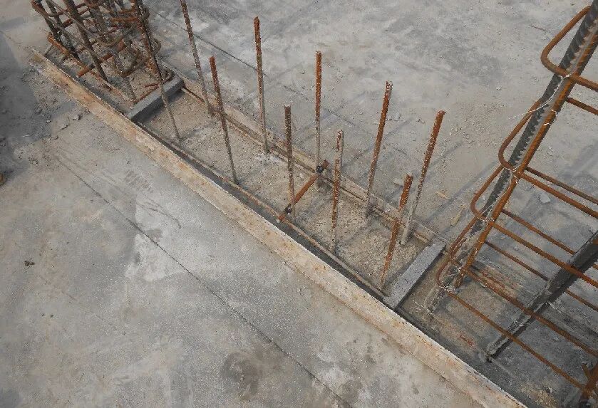

5. 夹档放置混凝土撑块:角钢体系固定完成后,随即在两侧角钢夹档之间放置混凝土撑块,以保证合模加固时,下脚根部受力合理,防止角钢向剪力墙、框柱钢筋部位偏移,以防露筋并保证结构截面尺寸。
放置混凝土撑块

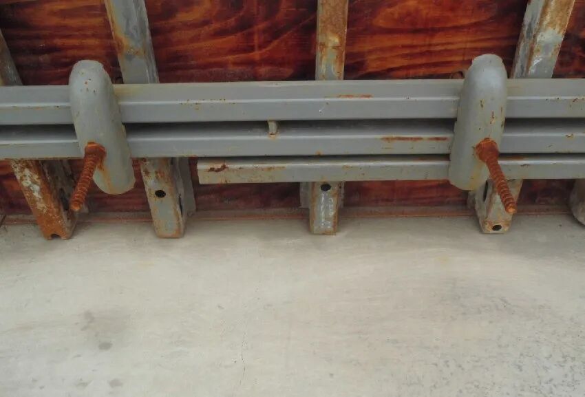

6. 墙、柱合模加固:墙、柱在合模时,模板下脚内接触面应直接立贴于角钢外侧进行放置并加固即可。
模板立贴于角钢外侧

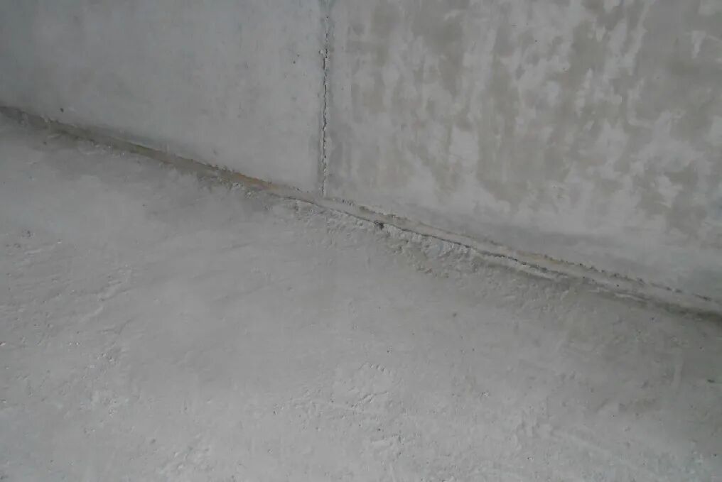

8. 起钉移除角钢并清理:当竖向模板拆除完成。下图是竖向剪力墙拆模并清理后,下脚根部三角带区域现场实景图。
角钢移除后,下脚根部成型
