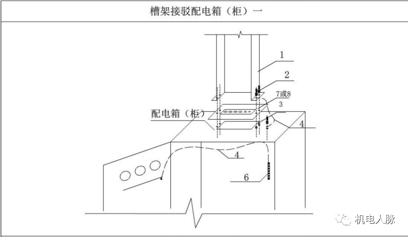

线缆与设备连接
当母线与母线、母线与电器或设备接线端子采用螺栓搭接连接时,应符合下列规定:
1.母线的各类搭接连接的钻孔直径和搭接长度及连接螺栓的力矩应符合规范的规定;当一个连接处需要多个螺栓连接时,每个螺栓的拧紧力矩值应一致。
2.母线接触面应保持清洁,宜涂抗氧化剂,螺栓孔周边应无毛刺。
3.连接螺栓两侧应有平垫圈,相邻垫圈间应有大于3mm的间隙,螺母侧应装有弹簧垫圈或锁紧螺母。
4.螺栓受力应均匀,不应使电器或设备的接线端子受额外应力。
母线与母线、母线与电器或设备接线端子搭接,搭接面的处理应符合下列规定:
1.铜与铜:当处于室外、高温且潮湿的室内时,搭接面应搪锡或镀银;干燥的室内,可不搪锡、不镀银。
2.铝与铝:可直接搭接。
3.钢与钢:搭接面应搪锡或镀银。
4.铜与铝:在干燥的室内,铜导体搭接面应搪锡;在潮湿场所,铜导体搭接面应搪锡或镀 银,且应采用铜铝过渡连接。
5.钢与铜或铝与钢搭接面应镀银或搪锡。

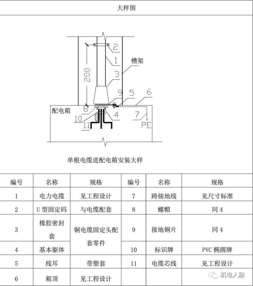

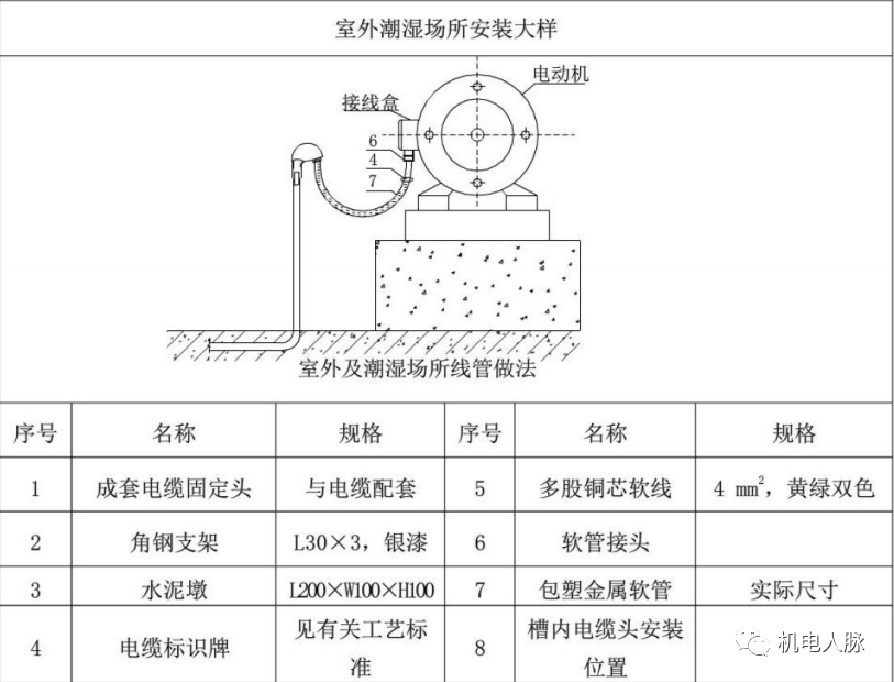

导线与设备或器具的连接应符合下列规定:
1.截面积在10 mm2及以下的单股铜芯线和单股铝/铝合金芯线可直接与设备或器具的端子连接。
2.截面积在2.5 mm2及以下的多芯铜芯线应接续端子或拧紧搪锡后再与设备或器具的端子连接。
3.截面积大于2.5 mm2的多芯铜芯线,除设备自带插接式端子外,应接续端子后与设备或器具的端子连接;多芯铜芯线与插接式端子连接前,端部应拧紧搪锡。
4.多芯铝芯线应接续端子后与设备、器具的端子连接,多芯铝芯线接续端子前应去除氧化层并涂抗氧化剂,连接完成后应清洁干净。
5.每个设备或器具的端子接线不多于2根导线或2个导线端子

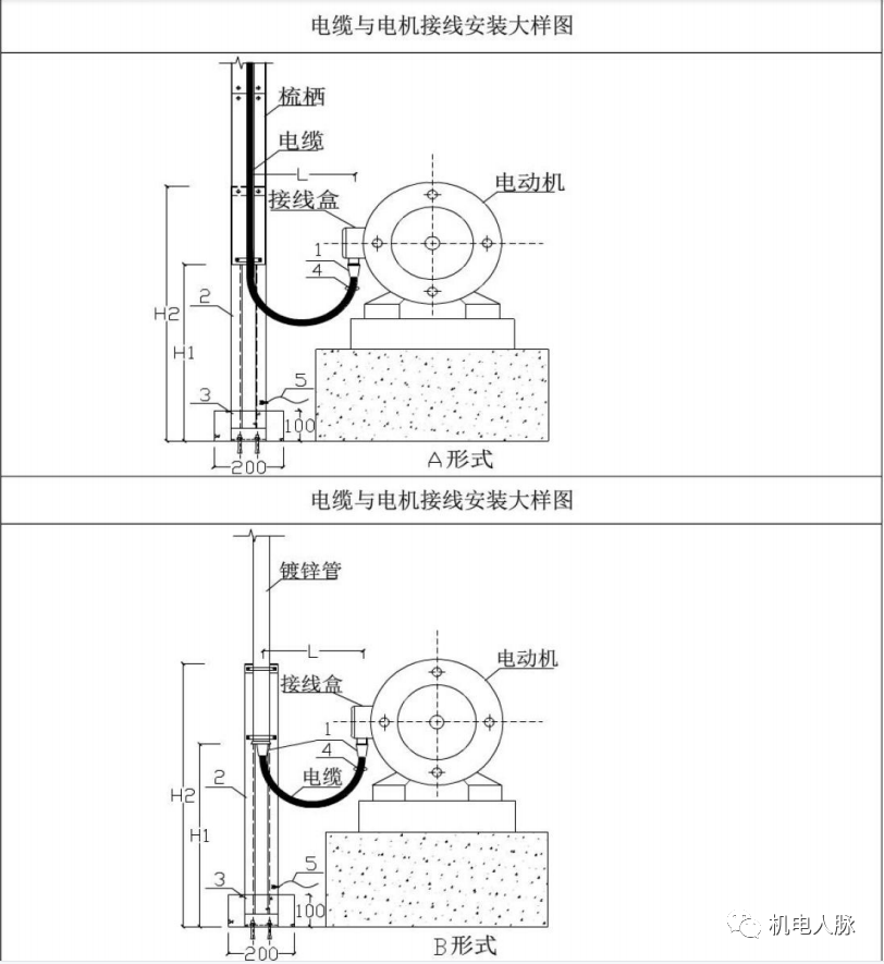

电缆与电机接线连接示意图

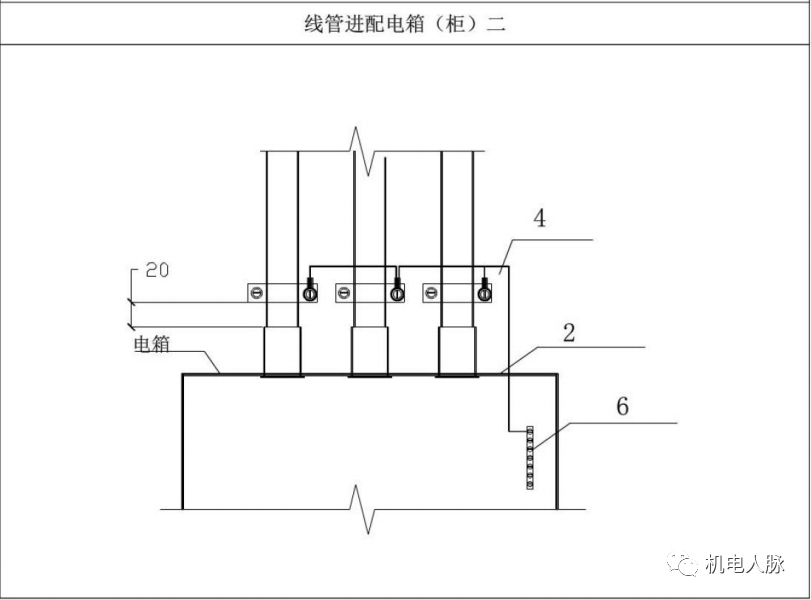

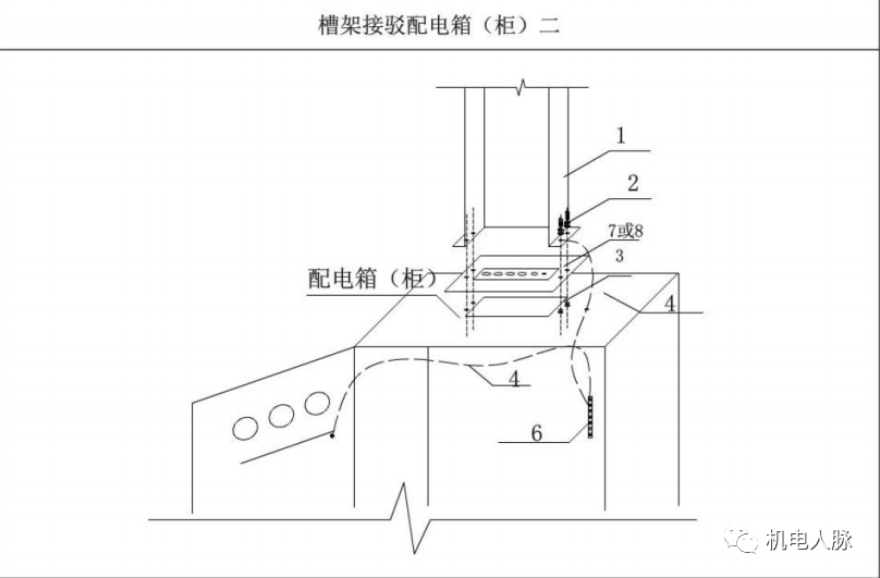

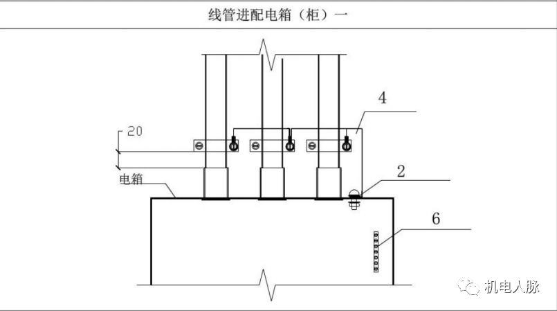

槽架、线管接驳配电箱/柜示意图
配电箱进出线示意图
