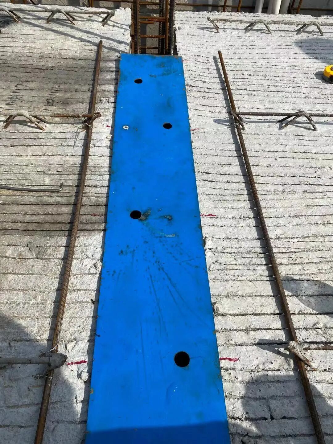

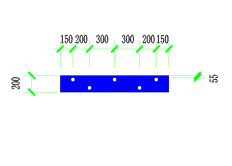

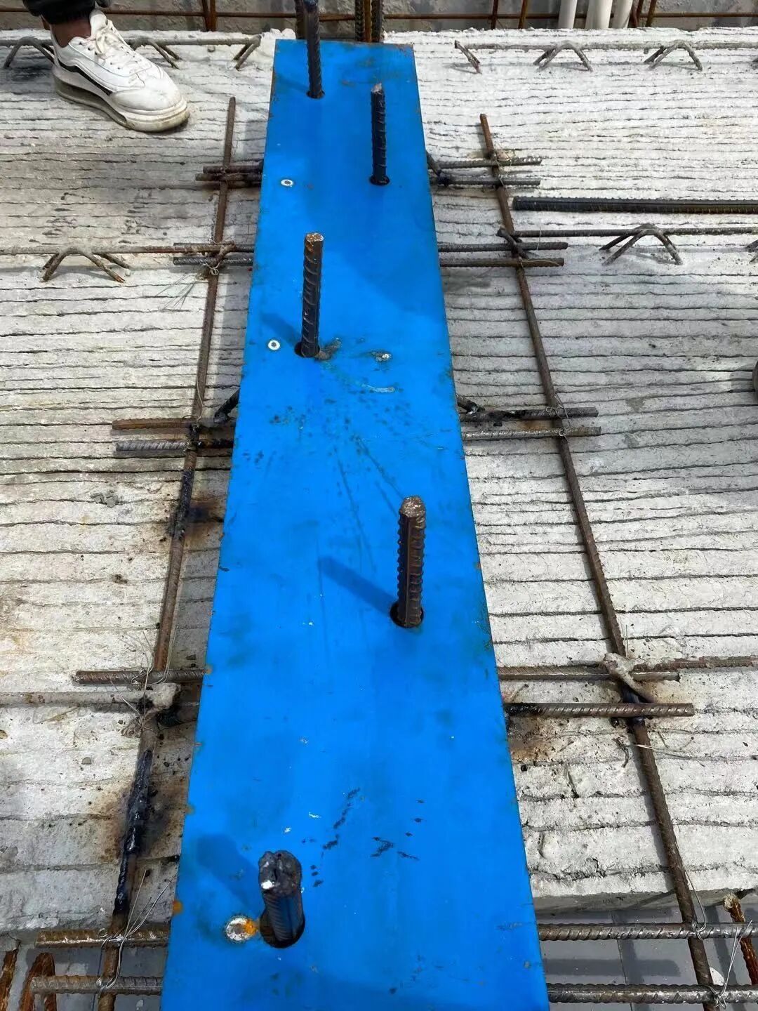

钢板定位及固定

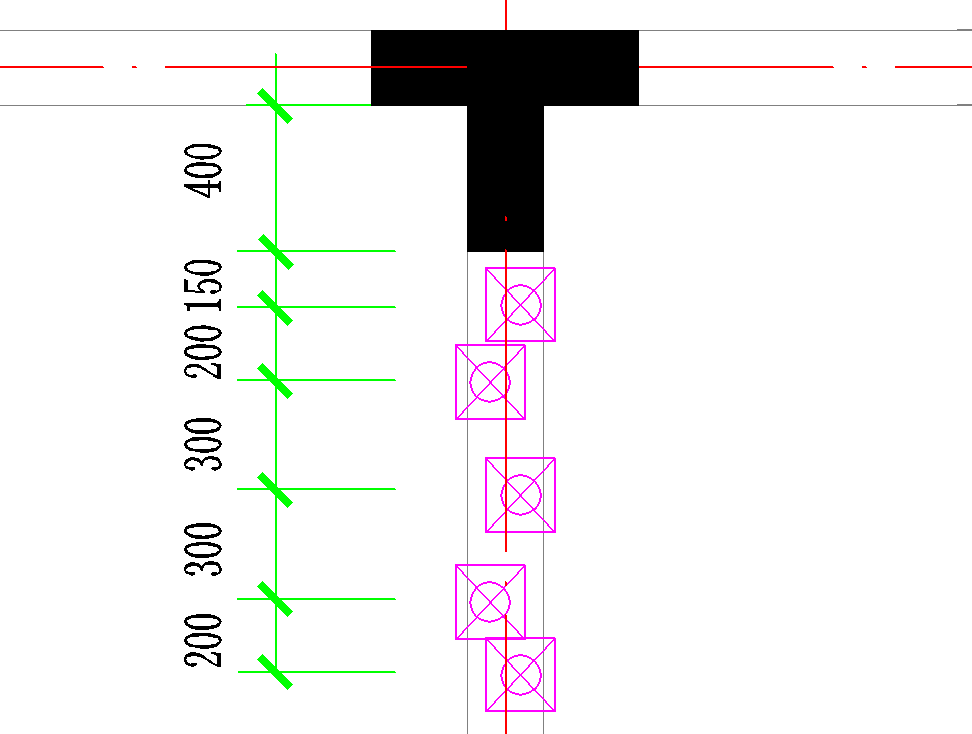

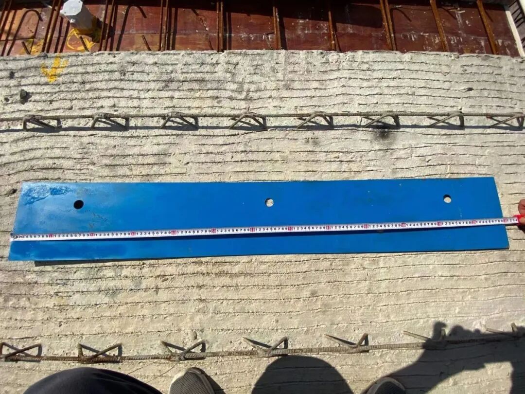

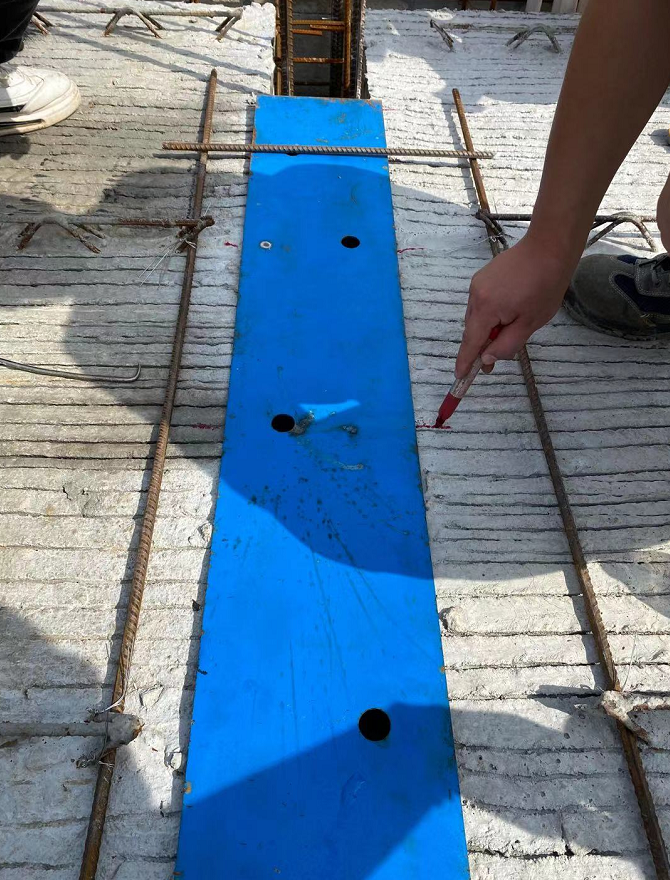

(1)根据PC深化设计图纸确认预埋插筋的位置及固定钢板的尺寸规格,并批量预制加工定位钢板,加工过程严格按照深化的加工图纸尺寸下料,成品如图所示。
图片 图片

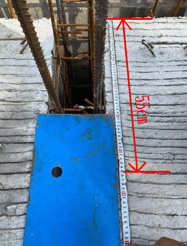

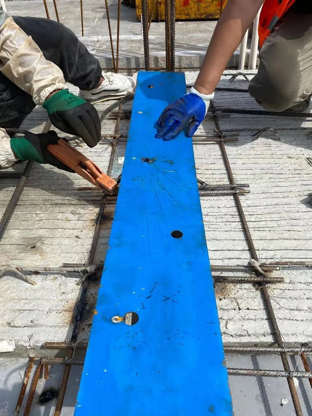

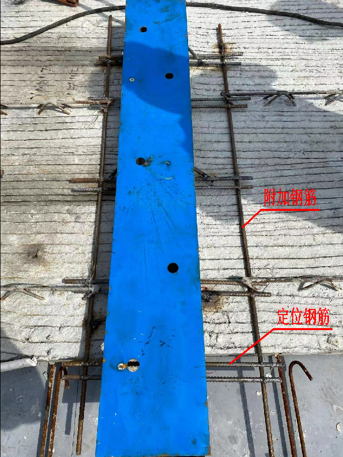

(2)根据PC深化设计图纸现场定位钢板具体位置,钢板首孔与叠合板边缘相距55cm,定位后的钢板进行钢板开孔位置二次定位,附加钢筋与叠合板桁架筋进行绑扎固定,定位钢筋与附加筋进行绑扎及点焊固定。
图片   图片
图片 图片

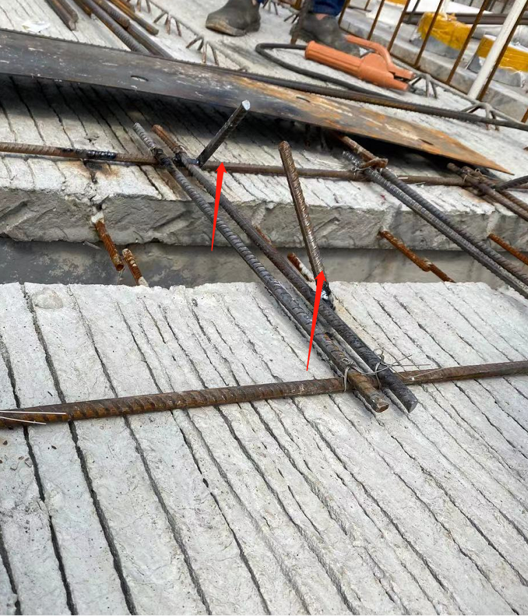

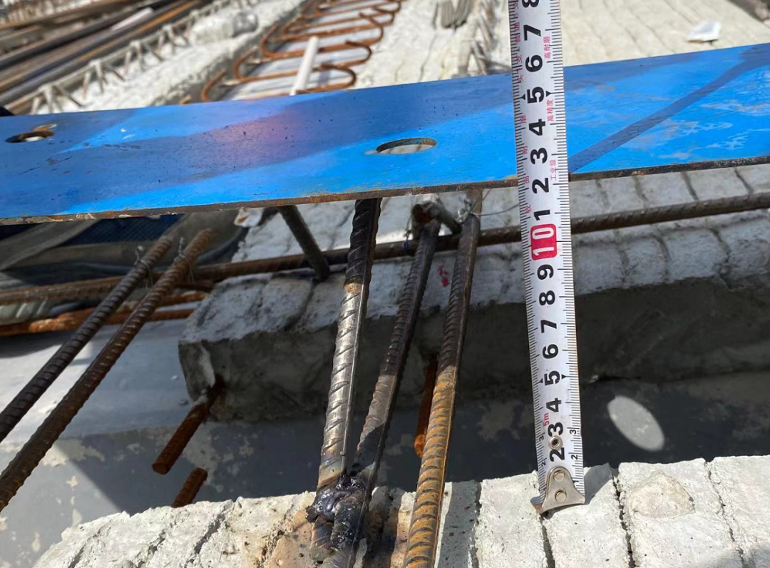

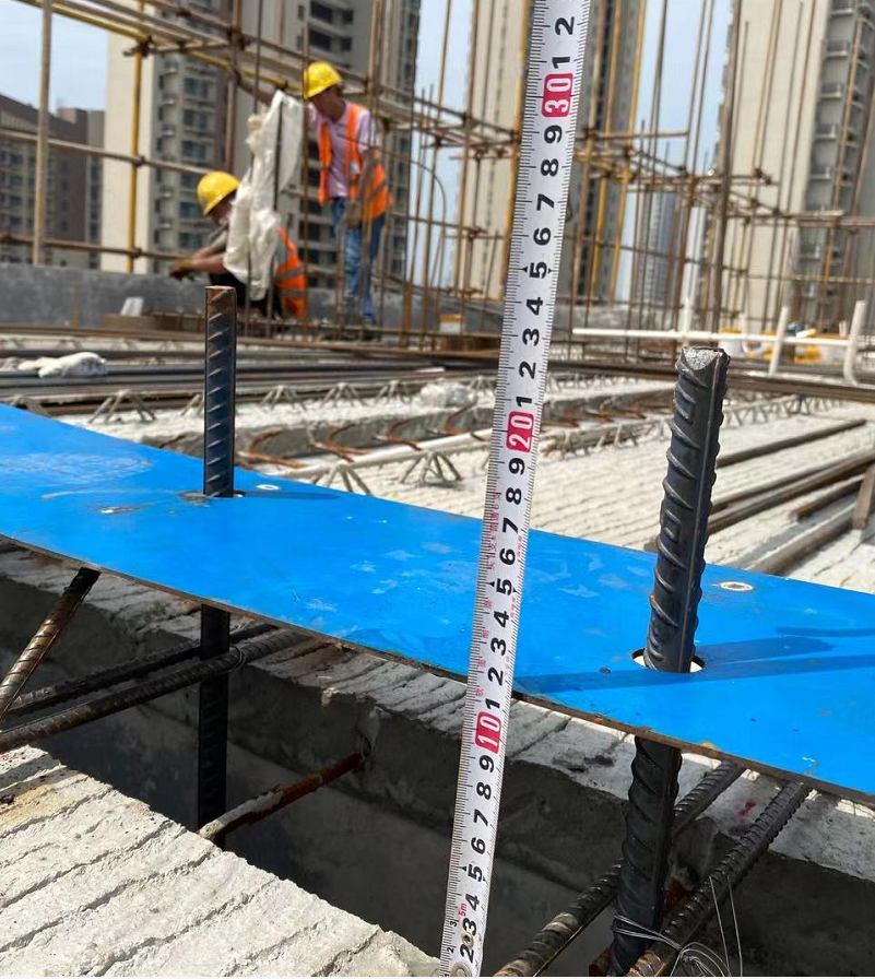

(3)在定位钢板两侧间隔使用连接钢筋与定位钢筋焊接固定,连接钢筋另一端与定位钢板焊接,定位钢板底面比混凝土浇筑面高50mm为宜,本工程叠合板上现浇70mm砼,故定位钢板高度设置为120mm。
图片 图片
三

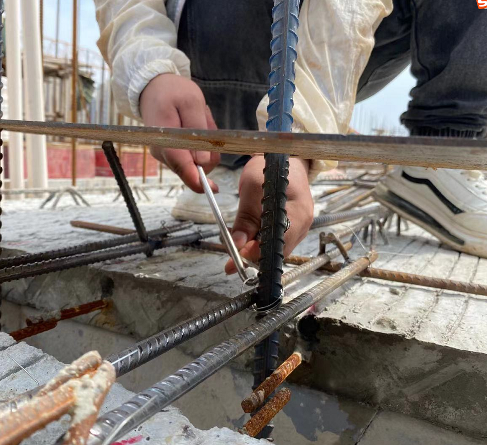

定位插筋
通过定位钢板钢筋开孔位置插入预留钢筋,后插钢筋与现浇层纵筋绑扎连接,并与定位钢筋进行绑扎固定,严禁后插预留纵筋与其他钢筋点焊固定,竖向预埋插筋连接完成后进行现浇墙合模。

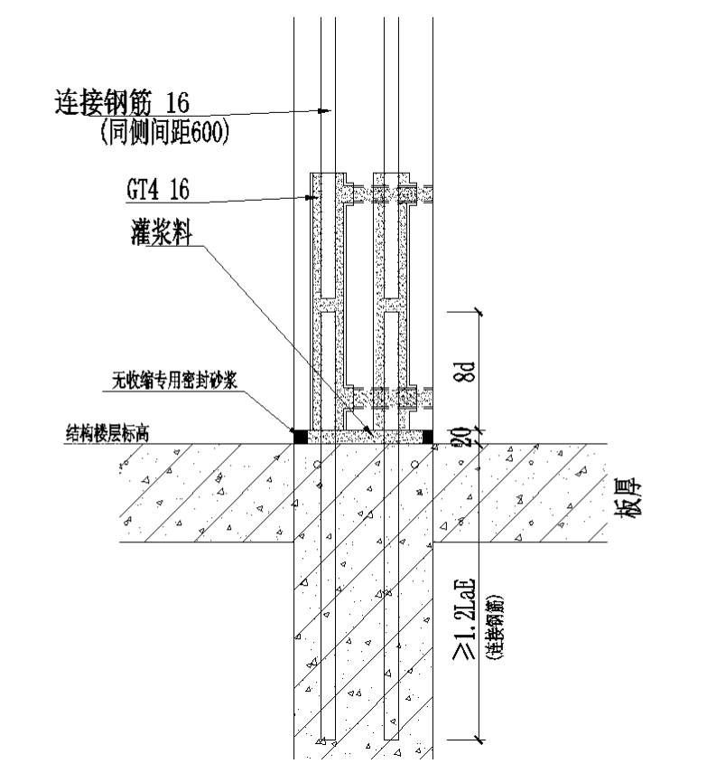

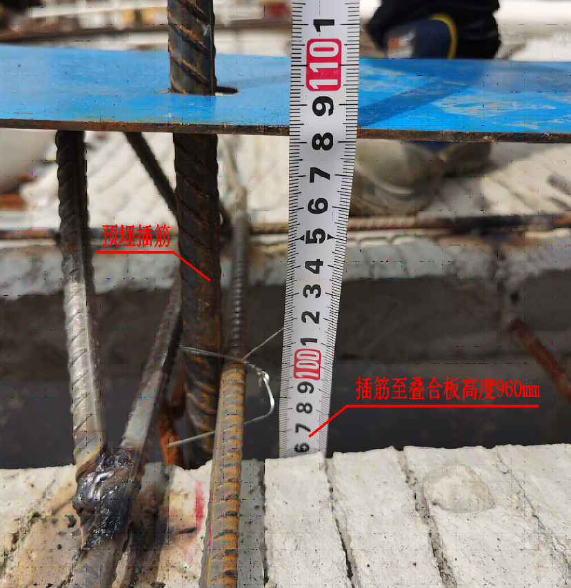

预埋插筋长度复核

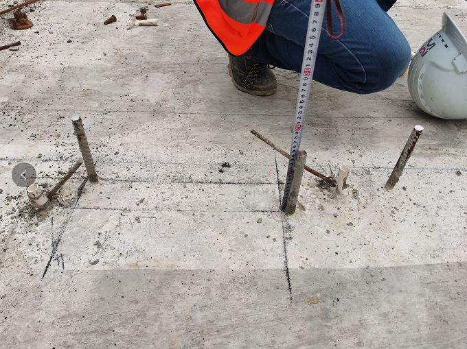

根据PC深化设计图纸,计算叠合板面层以下钢筋插入长度为645mm,本工程统一预埋960mm;计算叠合板面层以上钢筋预埋长度为218mm,本工程统一预埋220mm。
图片 图片
五
预埋插筋及锚固钢筋轴线复 核
插筋工作完成且钢筋工程验收合格后,浇筑楼层混凝土,楼层混凝土浇筑过程中,振捣棒尽量避免直接与定位钢板接触,减少对预埋插筋的偏位扰动,最后拆除钢板后对锚固钢筋进行轴线复核。
