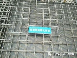

    3.2  作业准备:浇筑前应将模板内的垃圾、泥土等杂物及钢筋上的油污清除干净,并检查钢筋的水泥砂浆垫块是否垫好。如使用木模板时应浇水使模板湿润。柱子模板的扫除口应在清除杂物及积水后再封闭。剪刀墙根部松散混凝土已剔掉清净。

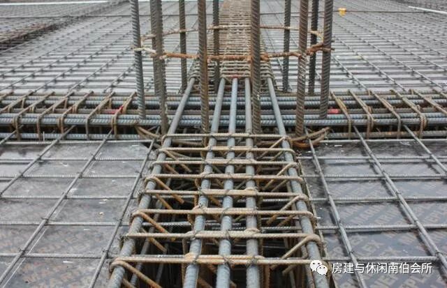

    3.6.1  柱浇筑前底部应先填以5~10cm厚与混凝土配合比相同减石子砂浆,柱混凝土应分层振捣,使用插入式振捣器时每层厚度不大于50cm,振捣棒不得触动钢筋和预埋件。除上面振捣外,下面要有人随时敲打模板。

    3.7.1  梁、板应同时浇筑,浇筑方法应由一端开始用“赶浆法”,即先浇筑梁,根据梁高分层浇筑成阶梯形,当达到板底位置时再与板的混凝土一起浇筑,随着阶梯形不断延伸,梁板混凝土浇筑连续向前进行。
    3.7.2  和板连成整体高度大于lm的梁,允许单独浇筑,其施工缝应留在板底以下2~3cm处。浇捣时,浇筑与振捣必须紧密配合,第一层下料慢些,梁底充分振实后再下二层料,用“赶浆法”保持水泥浆沿梁底包裹石子向前推进,每层均应振实后再下料,梁底及梁帮部位要注意振实,振捣时不得触动钢筋及预埋件。

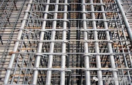

    3.7.3  梁柱节点钢筋较密时,浇筑此处混凝土时宜用小粒径石子同强度等级的混凝土浇筑,并用小直径振捣棒振捣。
    3.7.4  浇筑板混凝土的虚铺厚度应略大于板厚,用平板振捣器垂直浇筑方向来回振捣,厚板可用插入式振捣器顺浇筑方向托拉振捣,并用铁插尺检查混凝土厚度,振捣完毕后用长木抹子抹平。施工缝处或有预埋件及插筋处用木抹子找平。浇筑板混凝土时不允许用振捣棒铺摊混凝土。
    3.7.5  施工缝位置;宜沿次梁方向浇筑楼板,施工缝应留置在次梁跨度的中间1/3范围内。施工缝的表面应与梁轴线或板面垂直,不得留斜槎。施工缝宜用木板或钢丝网挡牢。
    3.7.6  施工缝处须待已浇筑混凝土的抗压强度不小于1.2MPa时,才允许继续浇筑。在继续浇筑混凝土前,施工缝混凝土表面应凿毛,剔除浮动石子,并用水冲洗干净后,先浇一层水泥浆,然后继续浇筑混凝土,应细致操作振实,使新旧混凝土紧密结合。

    3.8.1  如柱、墙的混凝土强度等级相同时,可以同时浇筑,反之宜先浇筑柱混凝土,预埋剪力墙锚固筋,待拆柱模后,再绑剪力墙钢筋、支模、浇筑混凝土。
    3.8.2  剪力墙浇筑混凝土前,先在底部均匀浇筑5cm厚与墙体混凝土成分相同的水泥砂浆,并用铁锹入模,不应用料斗直接灌入模内。
    3.8.3  浇筑墙体混凝土应连续进行,间隔时间不应超过2h,每层浇筑厚度控制在60cm左右,因此必须预先安排好混凝土下料点位置和振捣器操作人员数量。
    3.8.4  振捣棒移动间距应小于50cm,每一振点的延续时间以表面呈现浮浆为度,为使上下层混凝土结合成整体,振捣器应插入下层混凝土5cm。振捣时注意钢筋密集及洞口部位,为防止出现漏振。须在洞口两侧同时振捣,不灰高度也要大体一致。大洞口的洞底模板应开口,并在此处浇筑振捣。
