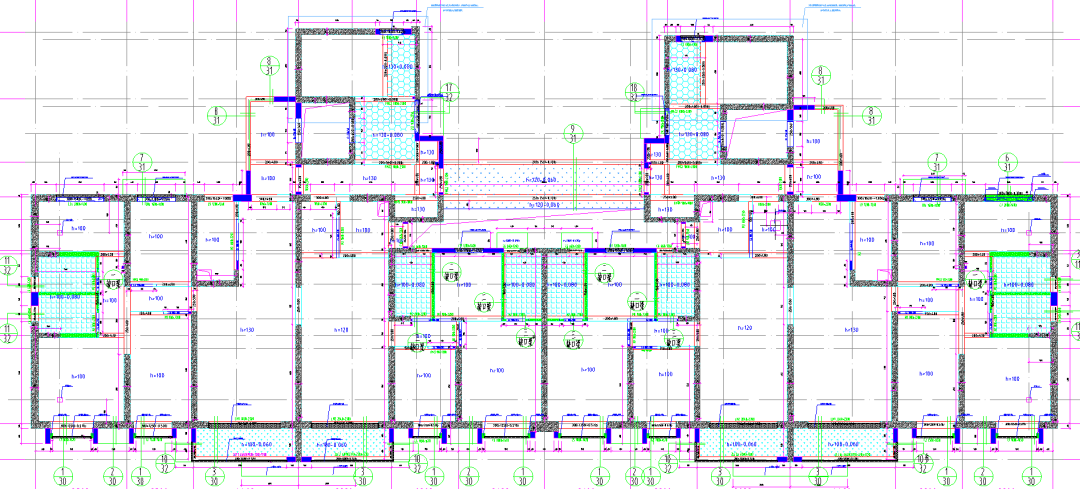

2.1图纸深化及施工准备

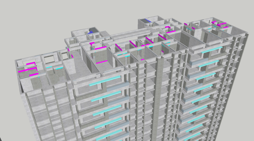

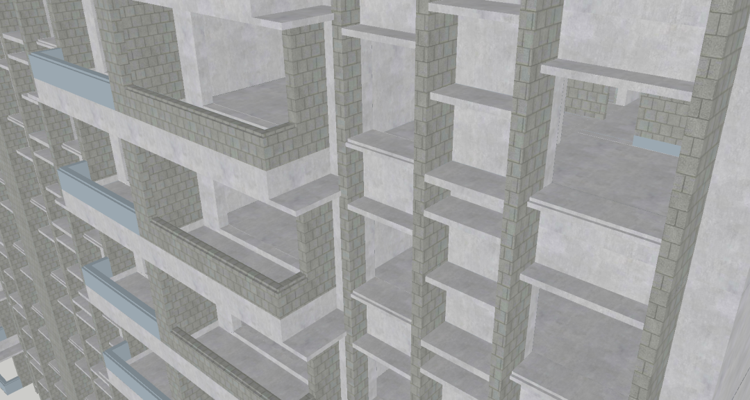

2.1.1原外墙上的阳台隔墙、阳台栏板、窗台墙、外立面竖板、小墙垛等,以上砌体墙改为混凝土。承重墙体与构造墙体(有构造配筋)在浇筑前采用结构拉缝材料做分隔,使承重墙与非承重墙混凝土保持柔性连接。

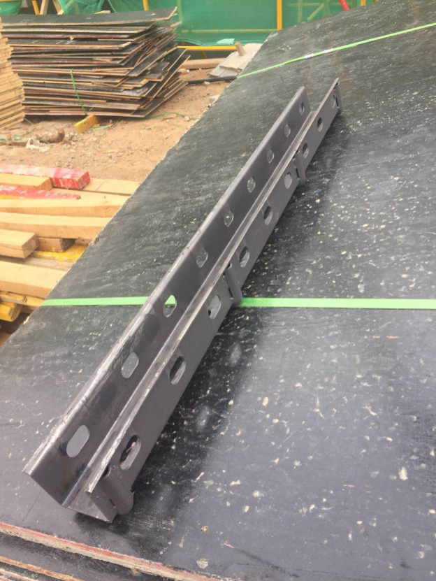

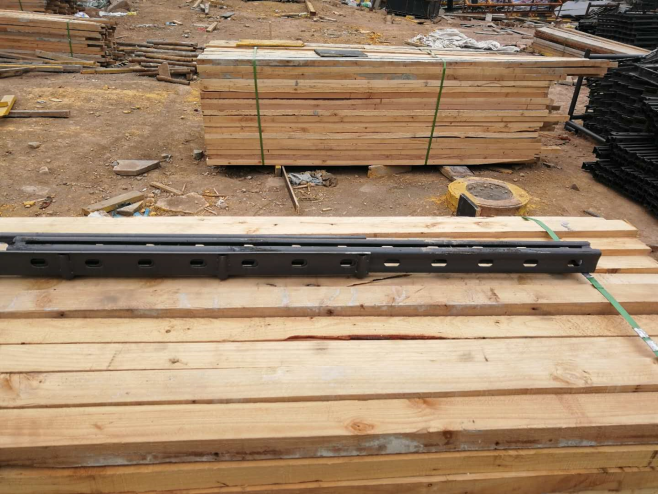

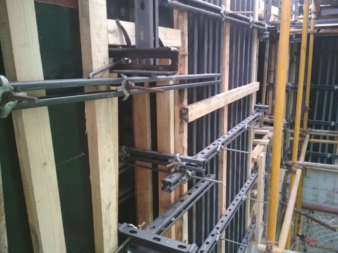

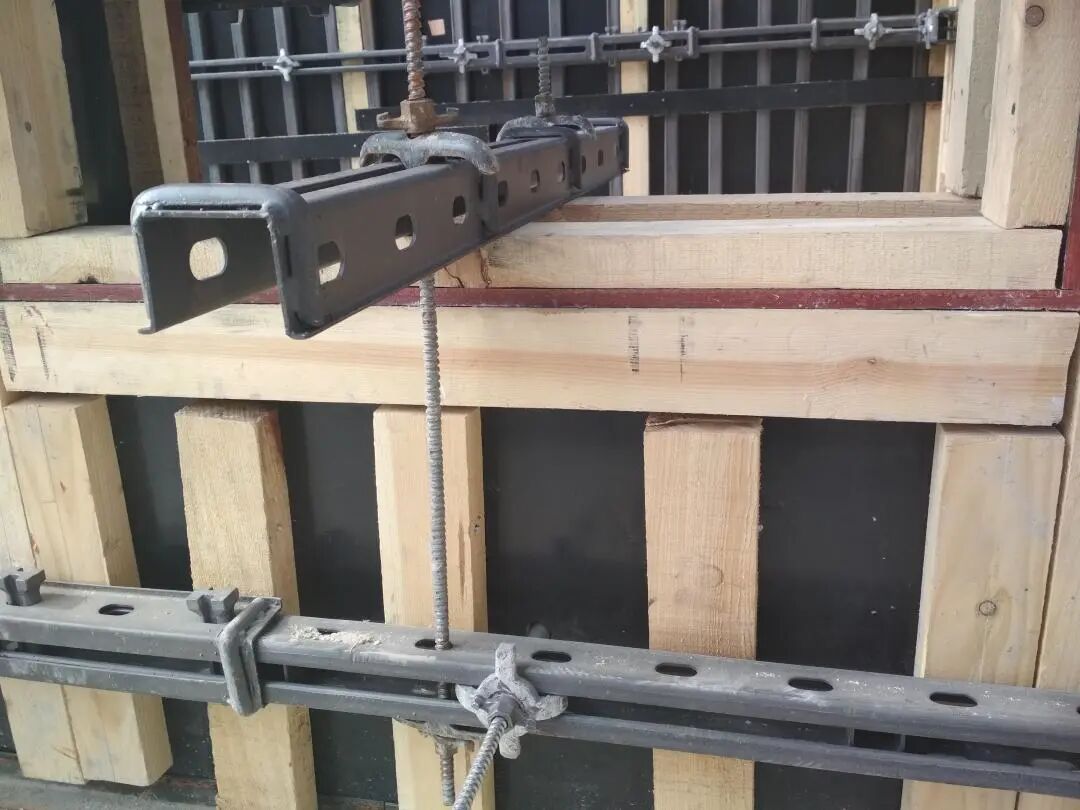

同时对模板螺栓孔、背楞、主愣进行优化
图-4墙体加固体系优化图
图-5阴角主楞
 图-6主楞
图-7主楞连接件
图-8阳角连接件
图-9阳角紧固件
图-10锥形螺杆

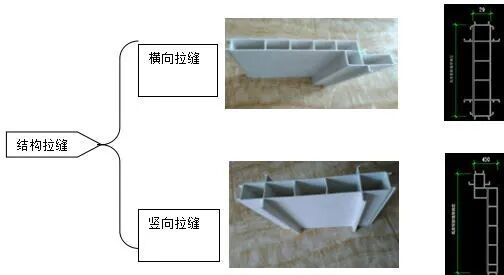

图-11拉缝板分类
图-12拉缝板堆放

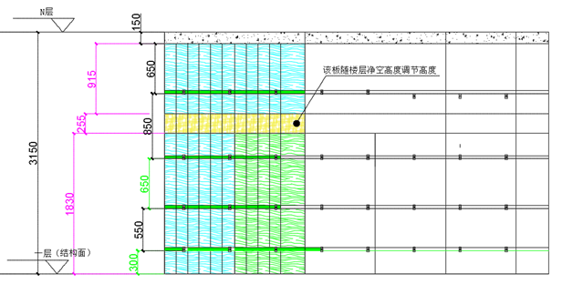

竖向拉缝及横向拉缝宽选用根据墙体厚度确定,竖向拉缝长度为底板到梁底的高度,横向长度为砌体结构长度。

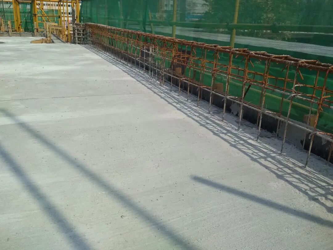

2.2水平拉缝板安装

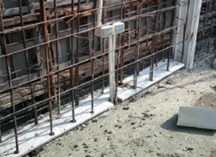

图-13横向拉缝板安装
2.2.1水平拉缝挤塑板要求连贯设置。
2.2.2楼板混凝土基面收面平整,避免混凝土基面凹凸产生渗漏缝隙。
2.2.3室外采用聚氨酯密封耐候胶封闭。
2.2.4采用企口形式时,对楼板水平拉缝位置压槽进行水平度控制,保证企口的防水高差;
2.2.5禁止横向拉缝板在混凝土凝固后安装,在混凝土初凝前安装横向拉缝板,使拉缝板与混凝土粘接密实,未密实区域使用抹平工具推送混凝土填充实;

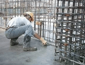

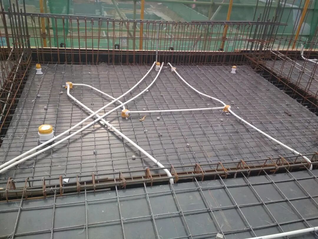

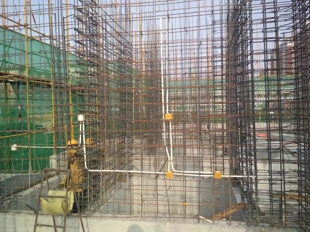

2.3钢筋绑扎
图-14墙体钢筋绑扎
根据弹好的墙位置线,将墙钢筋按比例调整到位,满足保护层的要求,保证墙体钢筋、垂直,不歪斜、不倾倒、不变位。
外墙原砌筑部分在深化阶段通过设置柔性材料与主体结构脱开、配置构造钢筋方式,调整为钢筋混凝土构造墙体,与主体结构一次浇筑完成,实现外墙全现浇体系的目的。此做法构造墙体厚度及混凝土强度与主体墙体相同,拉结钢筋间距@400锚入相邻主体墙体及连梁内。严禁采用铁钉等固定件穿透或损伤U型止水卡槽,避免影响防水效果。

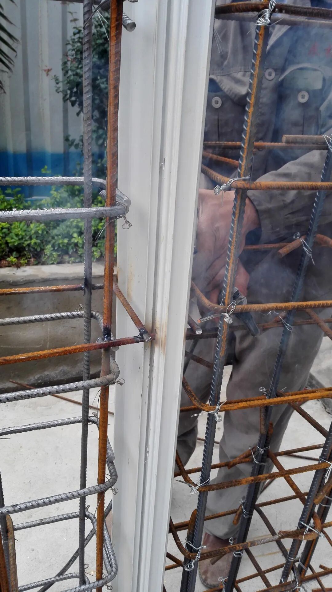

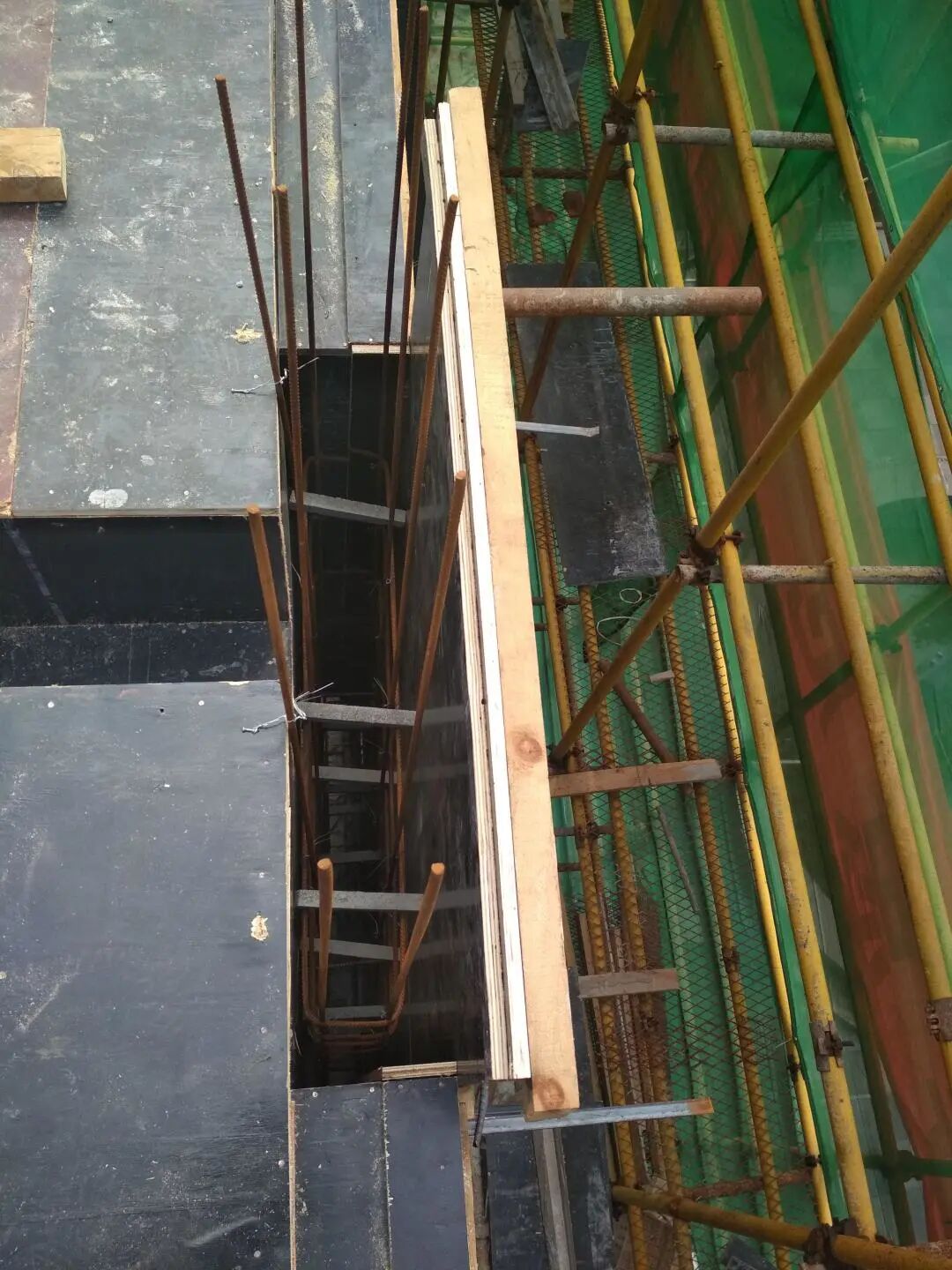

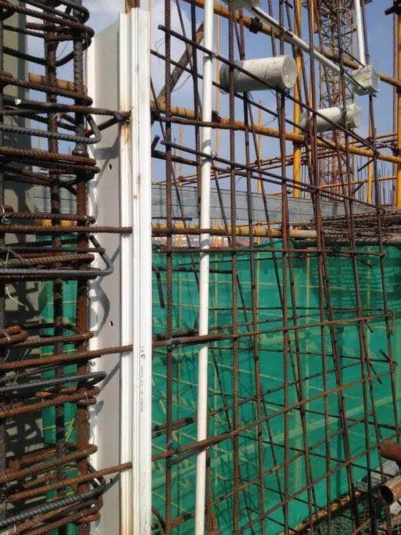

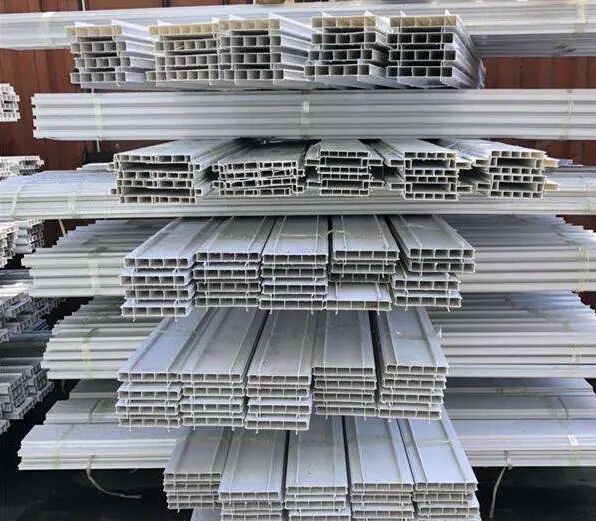

2.4竖向拉缝板安装
图-15竖向结构拉缝板安装
2.4.1安装模板固定件:模板固定件固定在模板上。
2.4.2安装拉缝板:成品PVC—U型按节点要求安装牢固。
2.4.3拉缝材料安装工人上岗前培训;
2.4.4结构拉缝材料应集中加工,拉缝材料和止水卡槽应固定紧密,尺寸准确;
2.4.5施工过程中采取有效措施确保安装位置准确及牢固,防止结构拉缝材料失效、倾斜。
2.4.6控制好钢筋尺寸及保护层垫块密度,避免钢筋摆动过大造成竖向拉缝板移位。

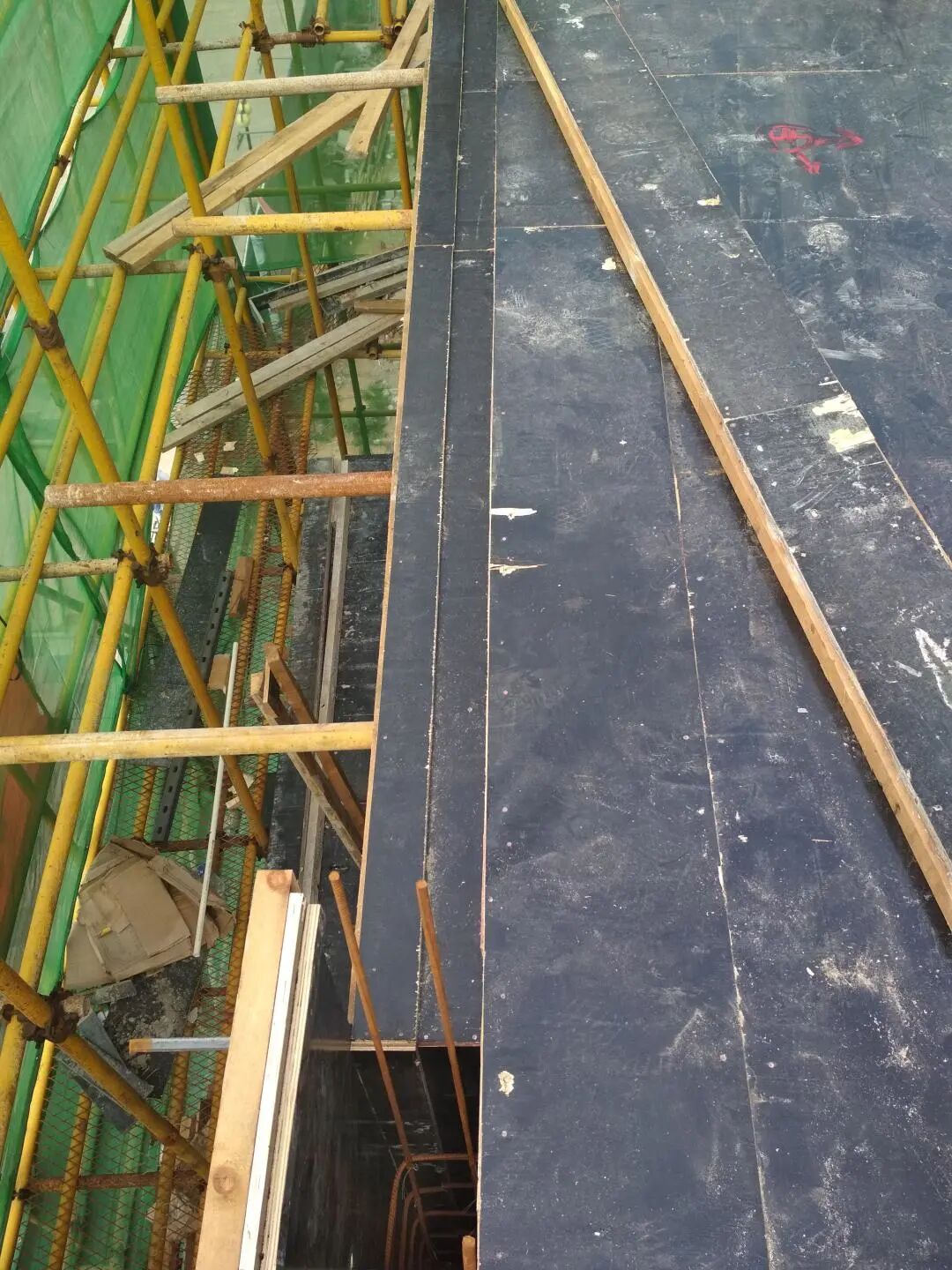

2.5模板安装
图-16窗户企口压槽
2.5.1主体结构每层垂直度的检测加密控制,保证总体精度。墙体垂直度、平整度按照5mm抹灰标准控制,外墙上下层模板预埋锥形螺杆,防止错台、涨模。
2.5.2全现浇混凝土外墙系统配模组合方式的注意点:窗侧企口、外墙水电压槽、窗台防水企口构造位置模板线条一次压出成型;
2.5.3所有系统配模模板的底口必须采用整体面抄平后再安装,在弹线后用薄木板整体垫平并封堵。所有系统配模模板,墙柱模板必须在标高、垂直度调整到位后再进行梁板模施工,墙板模底部采用木板封堵。

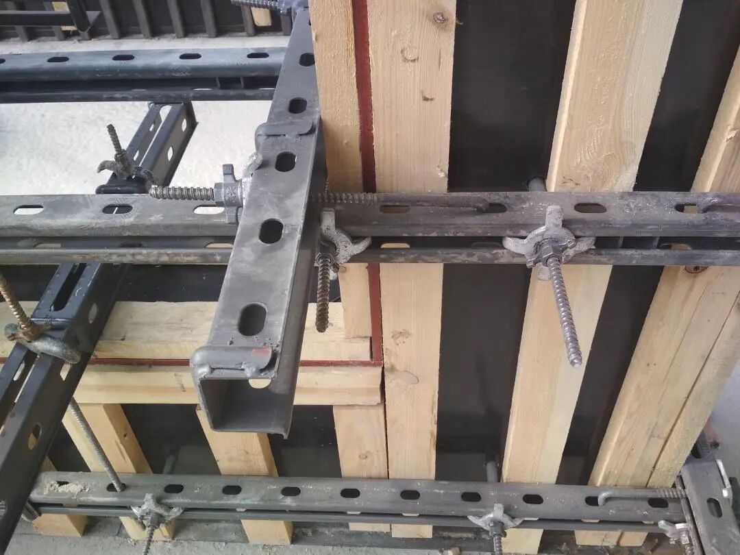

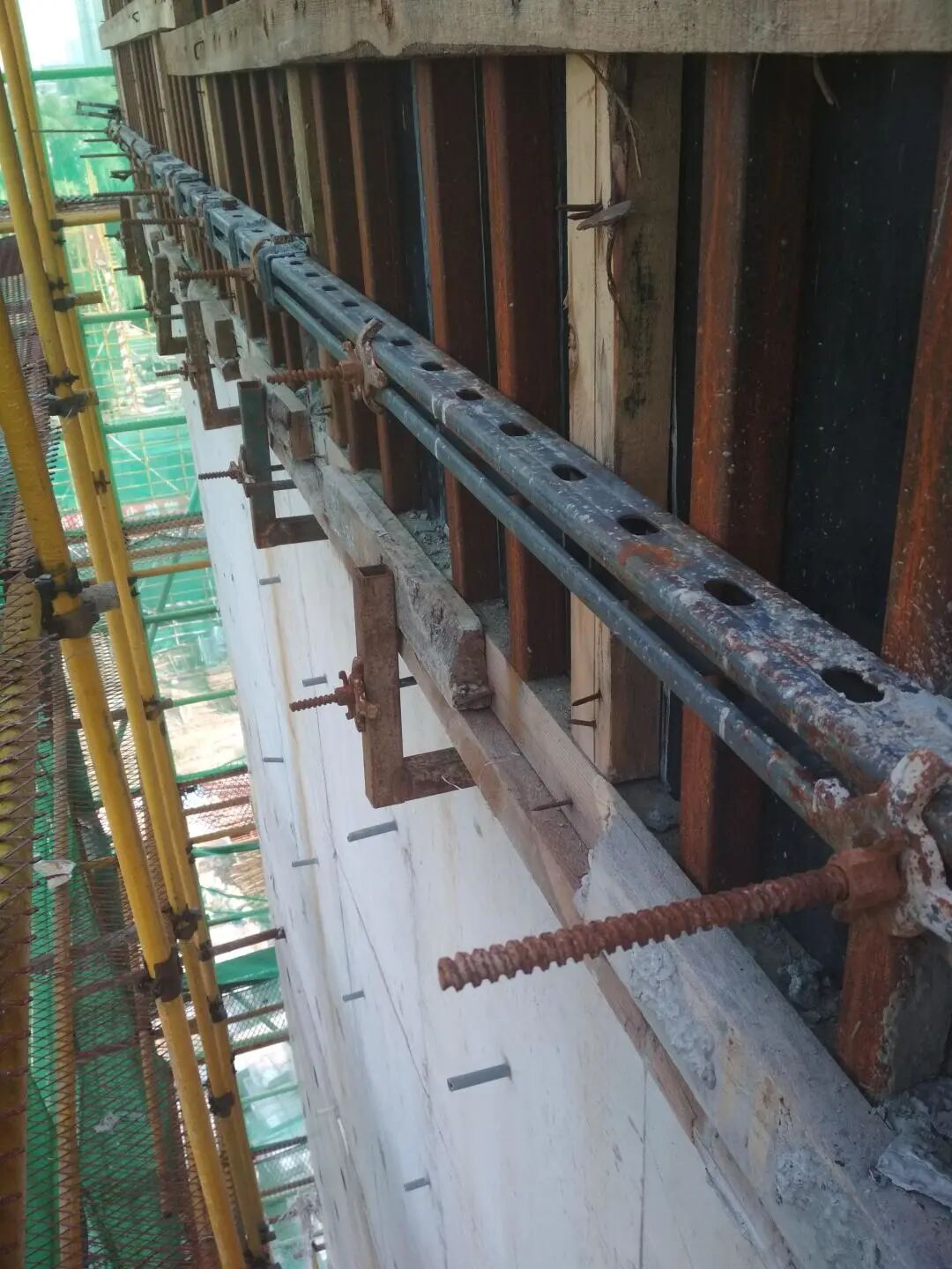

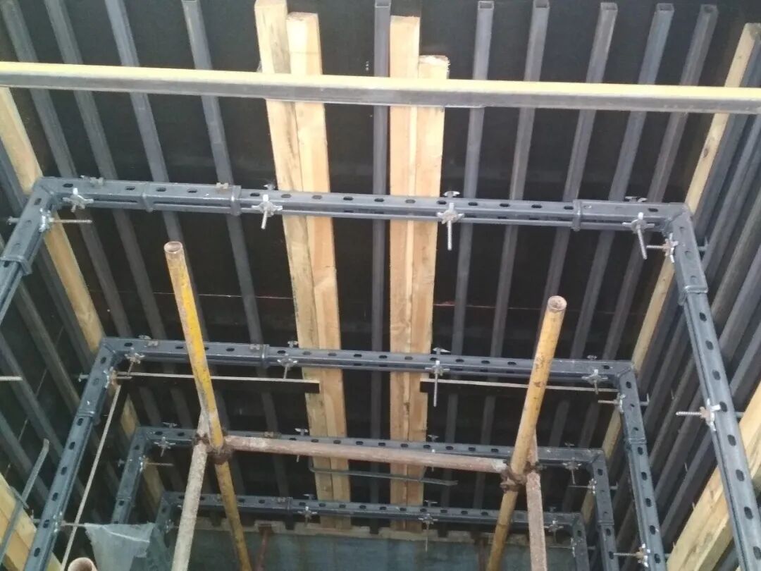

2.6轻型钢支撑加固
图-17轻型钢支撑外墙加固
轻型钢支撑有传统钢支撑承载力大、高度调节方便、支设简单、周转次多、砼成型好的优点。同时轻型钢支撑重量更轻,仅为传统钢支撑的二分之一,劳务效率更高。

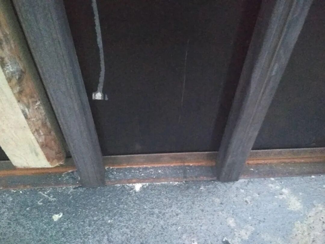

图-19底部角钢
外墙内侧底部角钢提供支点,既可调节墙面模板底部水平度,又可防止墙底漏浆、烂根。

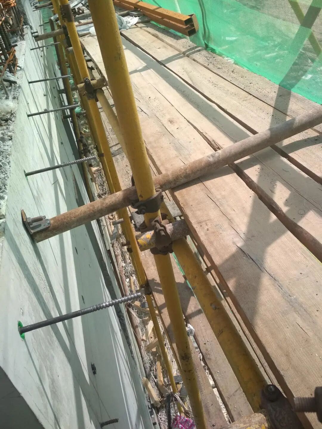

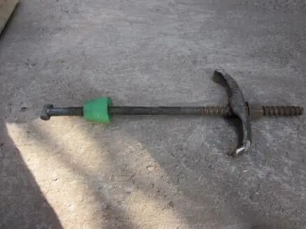

图-20预埋锥形螺杆
外墙外侧顶部预埋锥形螺杆,底部利用预埋好的锥形螺杆加固,防止接茬错台、漏浆。

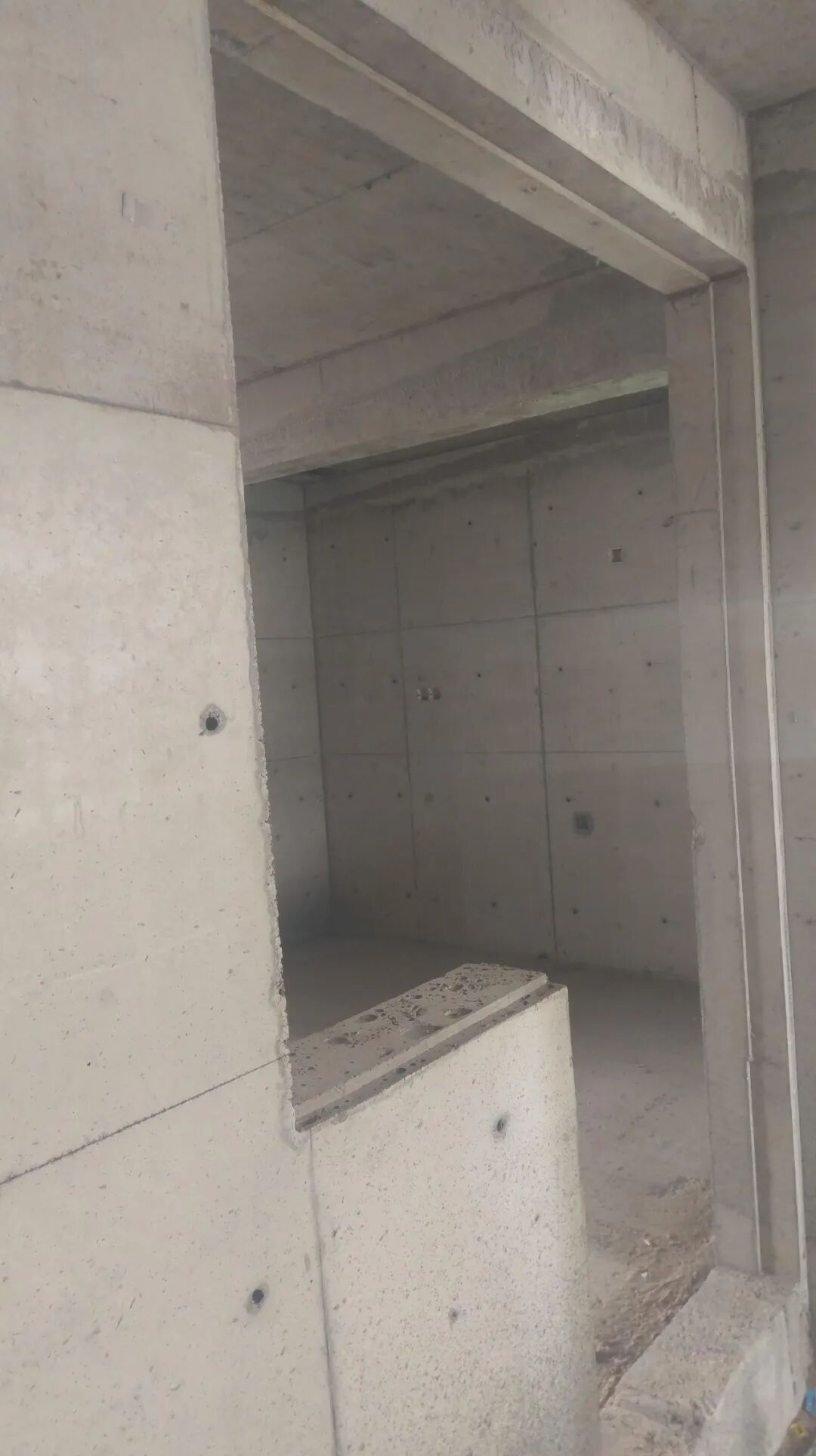

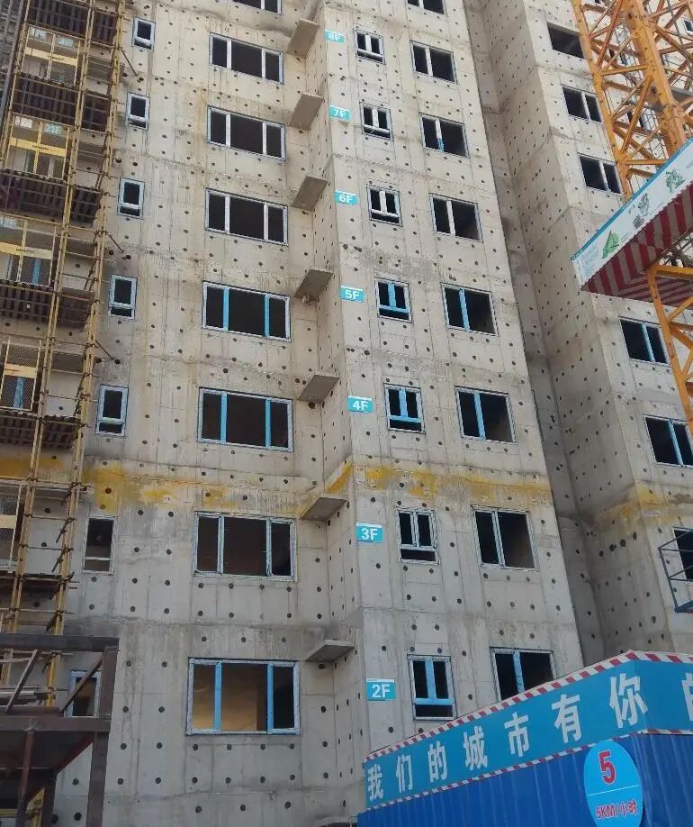

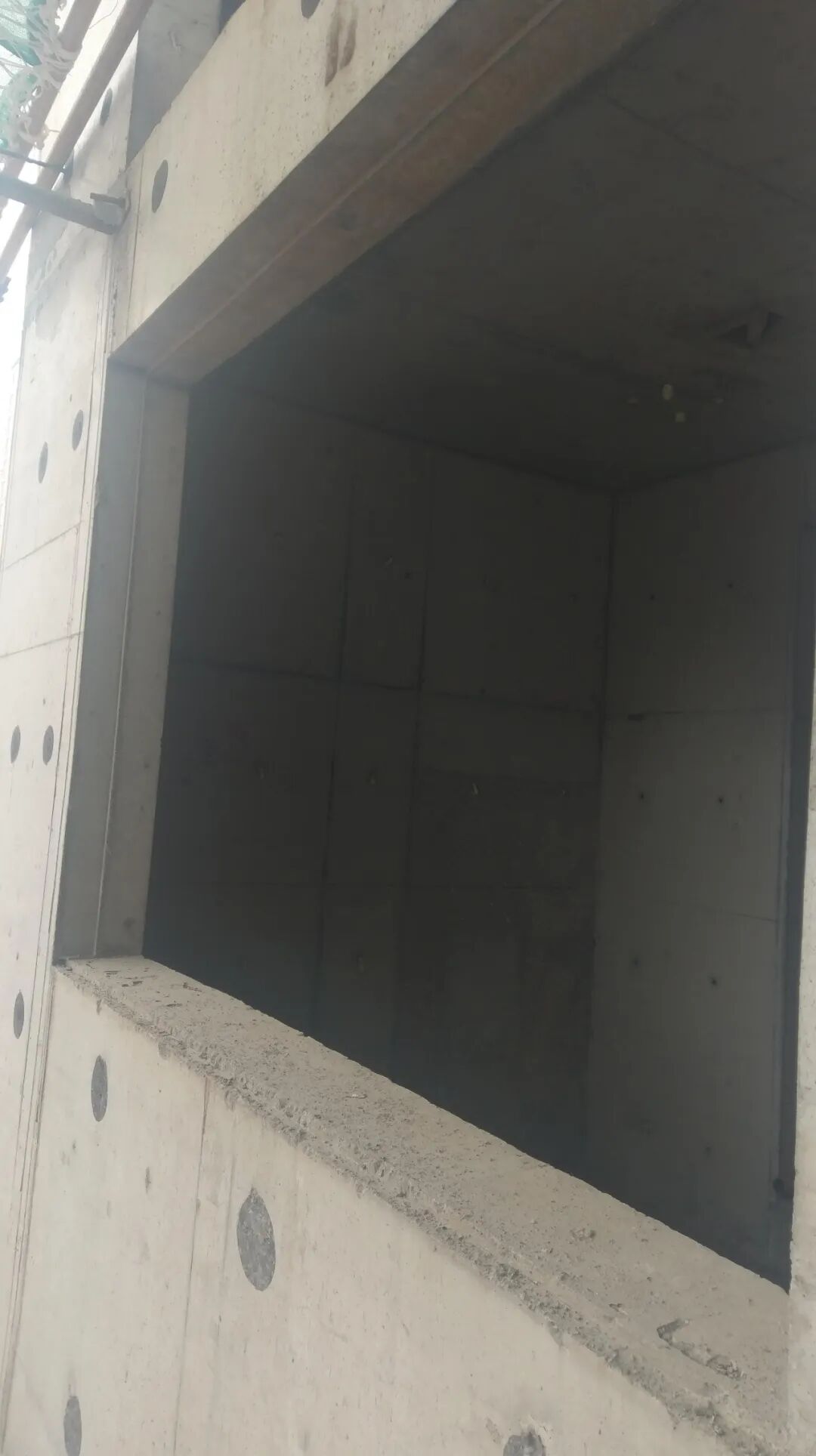

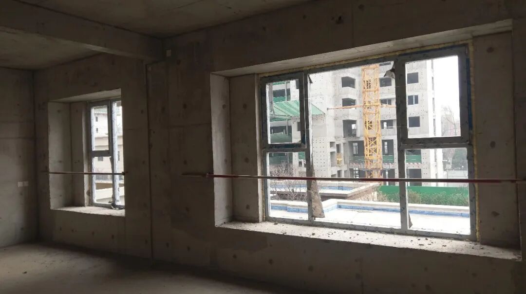

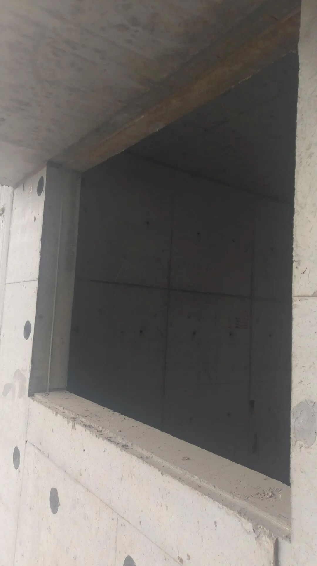

2.8砼成型效果

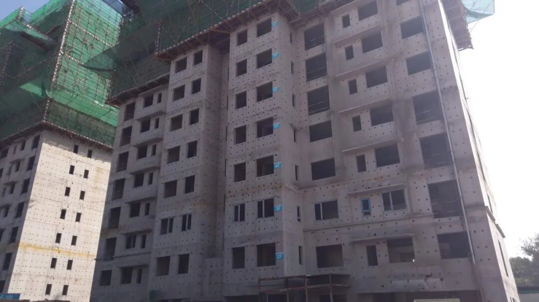

图-22外墙一次浇筑成型
图-23窗户企口压槽
图-24窗户穿插作业
外墙窗户企口一次成型,可提前进行穿插作业。窗户连接方式采内置螺栓,无钢副框直接安装,直接将窗户放置于砼窗口上,窗框四周用发泡剂封闭。

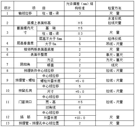

六、质量控制
6.1控制标准:
《建筑工程施工质量验收统一标准》GB50300-2013
《混凝土结构工程施工质量验收规范》GB50204-2015
