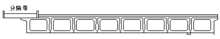

一、进行桥梁的纵向计算时:
a) 汽车荷载
○ 1  对于整体箱梁、整体板梁等整体结构 其分布调整系数就是其所承受的汽车总列数,考虑纵横向折减、偏载后的修正值。例如,对 于一个跨度为  230  米的桥面  4  车道的整体箱梁验算时,其横向分布系数应为  4 x 0.67 (四 车道的横向折减系数)  x 1.15 (经计算而得的偏载系数) x0.97 (大跨径的纵向折减系 数)  = 2.990 。汽车的横向分布系数已经包含了汽车车道数的影响。
○ 2  多片梁取一片梁计算时 按桥工书中的几种算法计算即可,也可用程序自带的横向分布计算工具来算。计算时中梁边 梁分别建模计算,中梁取横向分布系数最大的那片中梁来建模计算。

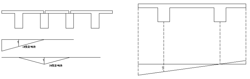

杠杆法
? 适用条件
– 主梁间的横向联系很弱
– 桥面板在主梁梁肋上断开
– 双主梁桥
– 靠近主梁支点的荷载横向分布影响线

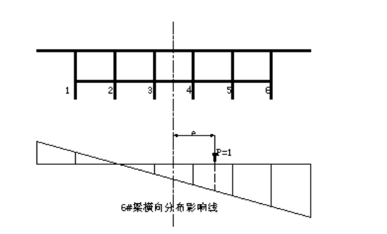

刚性横梁法(偏心压力法)
? 适用条件
– 桥的宽跨比B/L小于0.5
– 在梁的两端、跨中或四分点处设置中间横梁,
横梁刚度相对纵梁大得多
? 基本假设
– 所有横梁的刚度为无穷大
– 不考虑纵梁的抗扭刚度
– 若考虑纵梁的抗扭刚度则为修正刚性横梁法
(仍然是横梁无限刚度的前提下考虑主梁的
抗扭影响)。
刚性横梁法(偏心压力法)
? 横向影响线的计算方法
– 横向影响线为直线
– 计算公式:

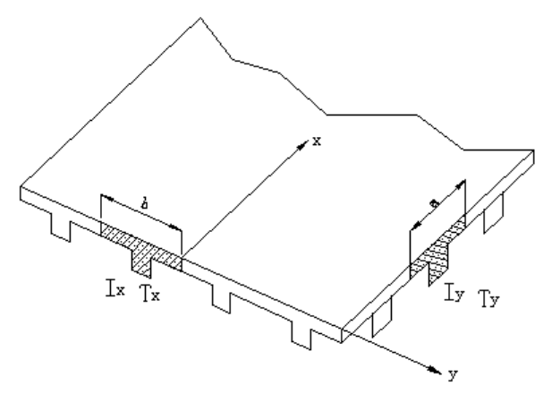

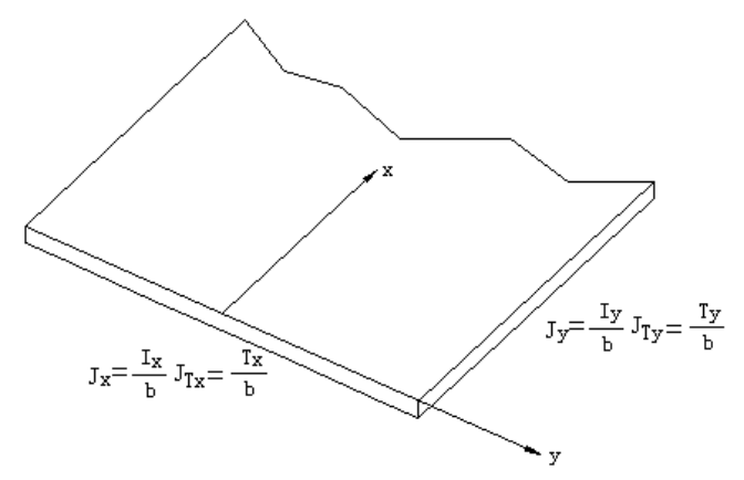

比拟正交异性板法(G-M法)
? 计算步骤
– 将纵梁的抗弯惯矩和抗扭惯矩分别除以纵梁宽b,
将横梁的抗弯惯矩和抗扭惯矩分别除以横梁宽度a,
得到比拟正交异性板。
– 按弹性力学理论,求得跨中单位荷载P=1作用于某
一片梁跨中截面的横向挠度曲线
– 每根主梁覆盖的部分挠曲线面积与挠曲线总面积之
比就是该梁分配到的荷载
– 编制实用图表
