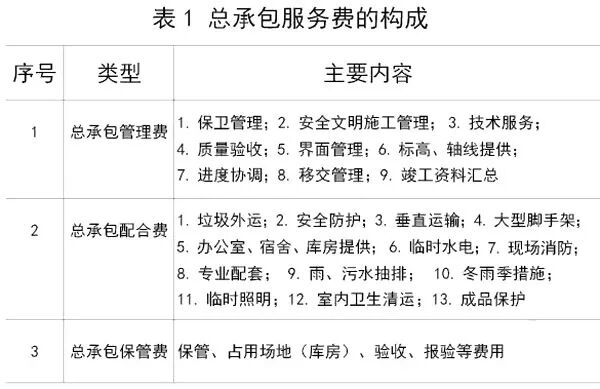

根据《建设工程工程量清单计价规范》(GB 50500-2013)(简称13清单规范)2.0.21条知,总承包服务费是总承包方为配合、协调发包方进行专业工程分包、发包,对分包方自行采购的设备、材料等进行保管以及施工现场管理、竣工资料汇总整理等收取的费用。根据总承包方提供总承包服务的内容及属性的不同,13清单规范第5.2.5条款将总承包服务费划分为总承包管理费、总承包配合费及总承包保管费三部分。有专家基于13清单规范对总承包服务费进行了更详细的分类界定,见表1。
由表1可见,总承包服务费涉及的服务内容繁杂,且大部分内容无法量化考核。另外,由总承包服务费的定义知,其与措施项目费类似,其实质是为保证建设项目的质量、工期及成本控制,由发包方向总承包方支付的一项非实体工程费。由于服务成果是无形的,没有形成客观实物,因此要准确计量这项费用存在一定的难度。所以,13清单规范根据总承包方提供总承包服务的类型,以项为单位简化计算这项费用,其计算公式为:
总承包服务费=Σ(计算基数X费率)  (1)
式中的计算基数为专业分包工程造价,费率取值分以下三种情况:①提供总承包管理服务的费率≤1.5%;②提供总承包配合服务:1.5%≤费率≤3.5%;③提供总承包保管服务的费率≤1%。
由表1及式(1)可知,总承包服务费是总承包方按发包方意志,向专业分包方提供某项或某些项总承包服务后,发包方向其支付的费用,该费用的多少与专业分包工程造价正相关。
