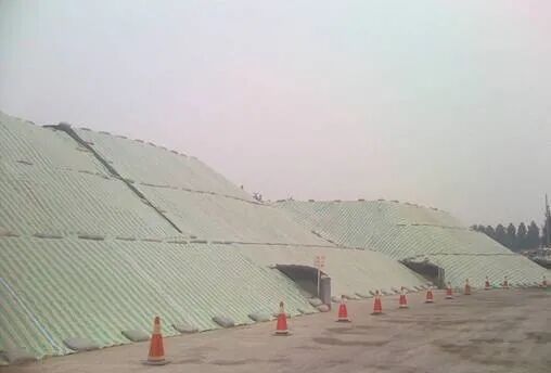

3、进场的碎石按不同的产地、规格分别堆放,不得混杂。基层用碎石须用监理人认可的覆盖措施进行覆盖。

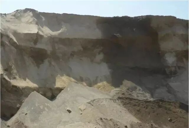

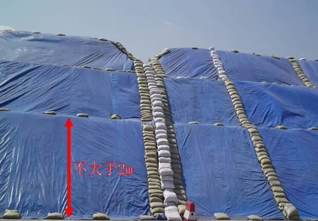

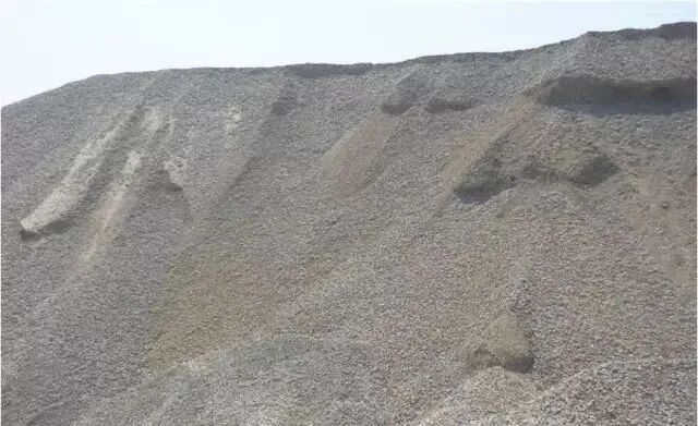

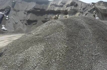

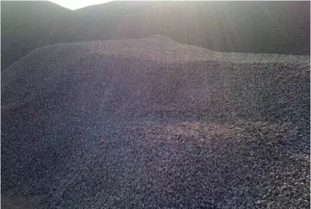

容易出现的问题:
材料高度过高,使用过程中出现离析
解决问题的措施:
料堆过高,超过2m,要提前翻拌均匀使用
解决问题的措施:
材料分层堆放

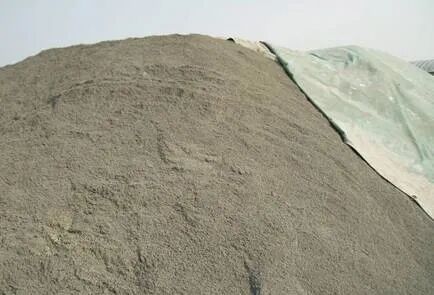

容易出现的问题:
材料覆盖不严密,含水量控制不均匀
解决问题的措施
材料覆盖严密:

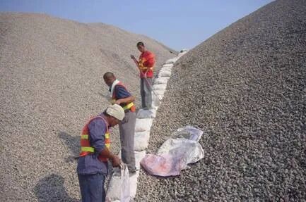

容易出现的问题:
隔离墙采用编织袋,容易破损,不允许使用
原材料混掺
解决问题的措施:
设置隔离墙和标识牌,防止材料混掺

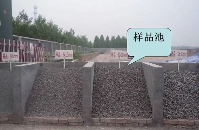

精细化管理措施:
建立材料样品池,作为收料标准

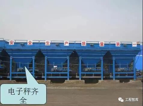

1、各料仓、水泥电子称在使用前经有资质的检测部门进行标定,使用前还需进行动载试验标定,确保计量准确。
2、混合料拌合时,应采用两次拌合的生产工艺,拌合时间应不少于15s。

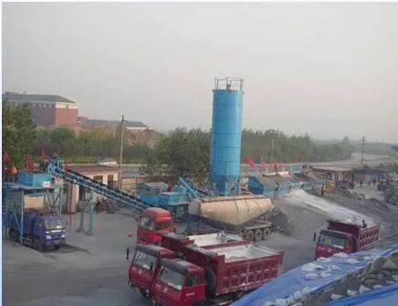

拌合站布局合理,施工井然有序
拌合设备安置规范并检修、标定合格:

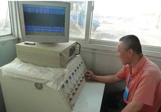

输入材料比例严禁随意调整,需根据试验检测结果,由试验人员完成材料比例调整

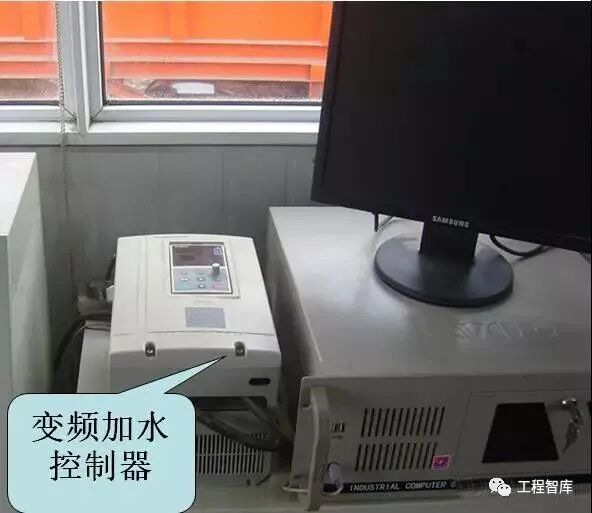

拌合站采用电脑控制材料比例,专人监控,保证配合比准确:
拌合站采用变频加水控制器,严格控制用水量。

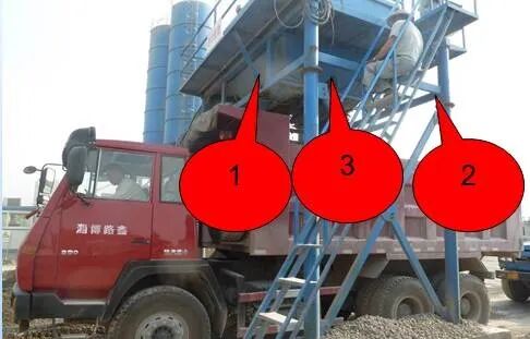

3、材料装运由专人指挥车辆,确保运输过程不产生离析。
要求自卸车分三次装料防离析:

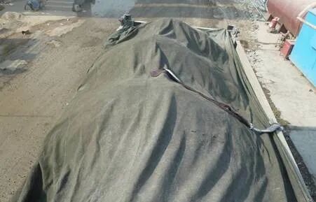

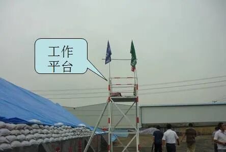

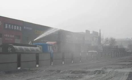

4、搭设工作平台,专人负责覆盖料车。
搭设工作平台,专人负责覆盖料车。
料车覆盖严密

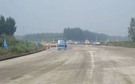

四、施工过程控制

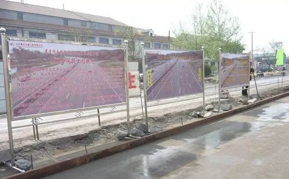

1、分项工程施工前,制定施工方案,进行技术、安全交底,设置技术交底展板。
承包人应在施工前一天准备好下承层,发现表面过干、表面松散的下承层应予铲除,防止形成薄层,待基层施工时予以找平;当松散层较厚时,清除 后按挖补处理。下承层表面应平整、坚实、干净,具有规定的路拱。施工前对下承层洒水湿润
填写工作面验收单:

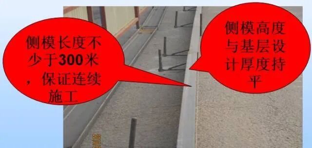

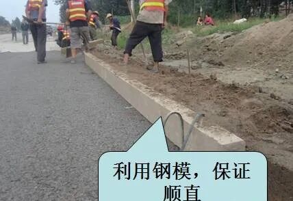

2、路肩采用钢模方法控制:

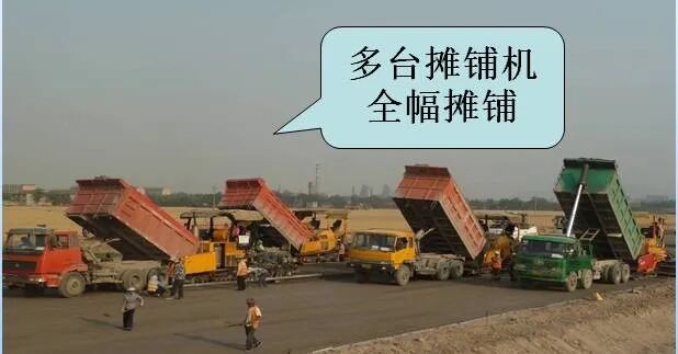

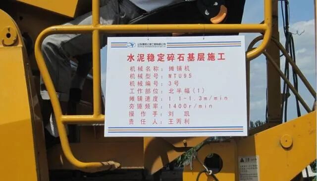

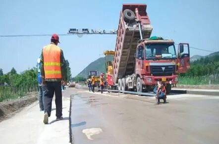

3、基层施工宜采用多台摊铺机全幅摊铺,摊铺机的规格、型号要求一致。
在机械上设置工作标识牌,明确职责

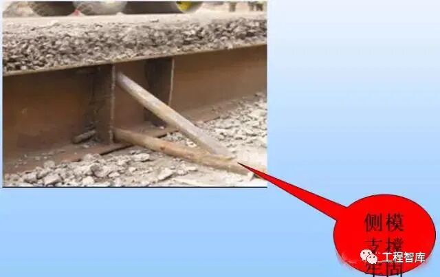

4、当基层不能全幅摊铺而采用半幅摊铺时,应在中缝处设立侧模。
钢模板采用三角撑和Φ25钢钎共同支撑,支撑牢固,每根钢模板分别用三根三角撑和钢钎来支撑,分别支撑于钢模的1m、3m、5m处;相邻模板之间互相扣连,防止模板发生变形。

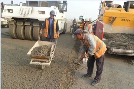

5、专人清除“粗集料窝”:
设专人对边部滑落粗骨料铲起运走防粗骨料集中而离析
专人清理粗集料窝,清理深度不少于10cm

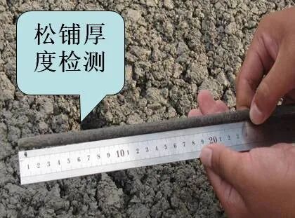

摊铺机前专人负责松铺厚度:

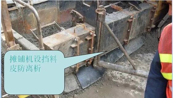

6、对摊铺机进行适当的改进(如在摊铺机两侧挡料板下加挡料皮等),以避免混合料离析。

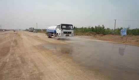

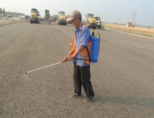

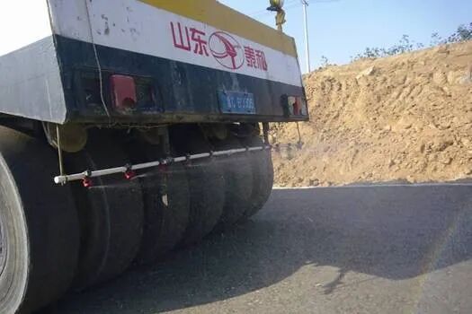

7、摊铺过程中采取措施,确保表面湿润。
人工采用喷洒器对小面积局部表面风干进行处理:
胶轮压路机改进洒水装置向上洒水,确保表面湿润:

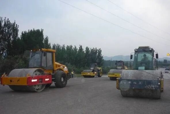

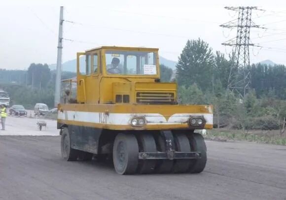

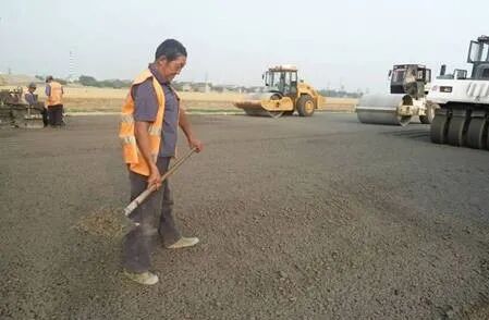

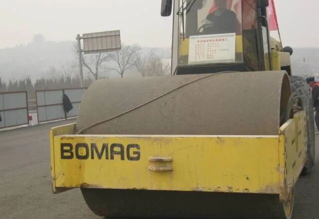

8、重点控制压实工作,每个工作面至少1台25T胶轮压路机或双钢轮压路机、4台激振力大于35t重型振动压路机,碾压组合一般为:胶轮2遍(或双钢轮稳压2-3遍),振动至少7遍(4遍强振、3遍弱振;前进振动、后退静压、重叠1/2轮为1遍)、静压2遍,最后采用双钢轮压路机碾压以消除轮迹,均重叠1/2轮。在表面碎石无破损情况下,适当增加碾压遍数,专人控制碾压质量。
碾压过程中,压路机严禁随意停放,应停放在已碾压完成且不妨碍车辆通过的路段。
胶轮压路机碾压至少2遍:
振动压路机碾压至少7遍(4遍强振、3遍弱振;前进振动、后退静压、重叠1/2轮为1遍)
振动压路机设置钢丝绳防止粘轮:
9、主线部分与培土路肩要同时碾压,严格控制施工段落长度,以200~300m为宜。

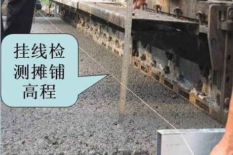

11、摊铺行进方向应顺路线行进方向,纵坡路段的摊铺压实应由坡下往坡上进行。

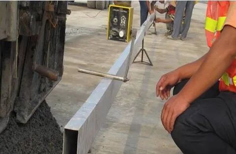

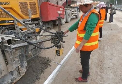

边桩采用挂线控制高程:
中桩采用支设铝合金杆控制高程:

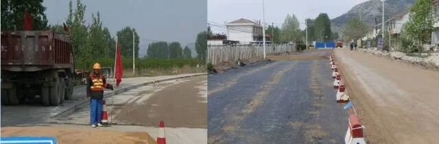

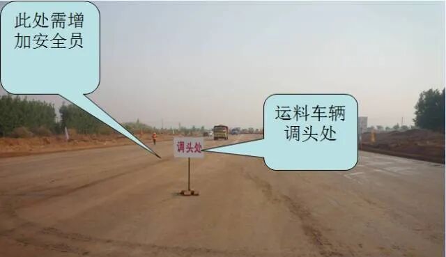

按照工作段长度设置调头地点,专人引导车辆。

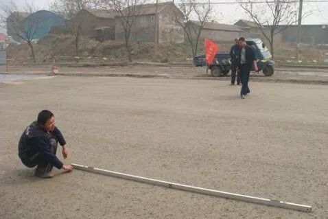

摊铺过程中跟踪检测:
及时对平整度进行自检
检测合格及时覆盖

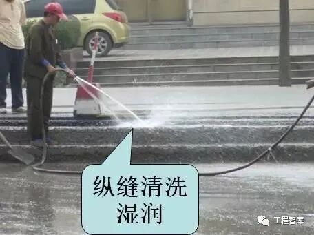

五、接缝处理

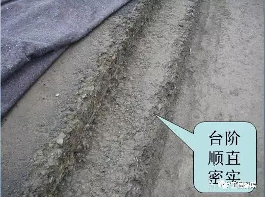

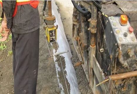

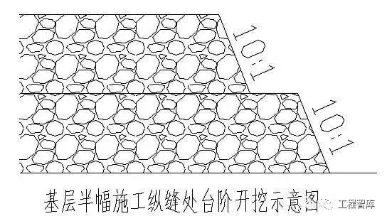

(1)与老路基层纵向接缝时,台阶开挖要顺直、密实,不能出现掏空、内倾现象。
(2)新做基层半幅施工时,纵缝应垂直相接,外倾坡度为10:1,第一幅基层成型后,对接缝进行初步切边处理,并切至结构密实,成型良好部位。保证边部大面垂直、纵向直顺。
(3)第二幅施工前,对第一幅边部再进行精切边,保证成型完好,结构密实。

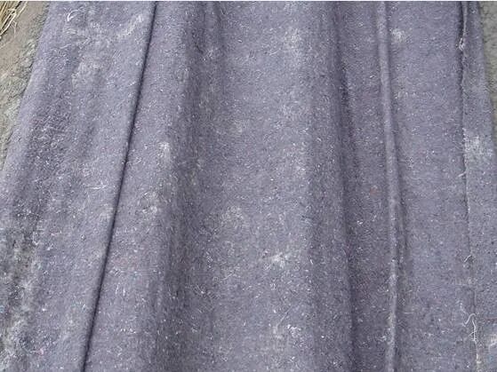

用两层再生棉覆盖,洒水保持湿润:

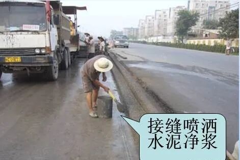

(4)第二幅摊铺前,对接缝处洒水湿润,涂刷水泥净浆。

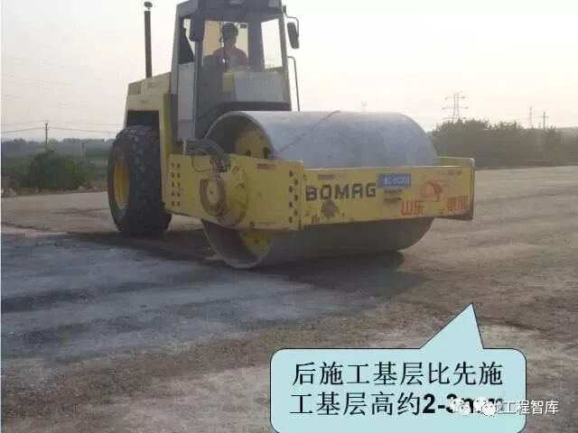

(5)摊铺时应保证后施工的基层压实厚度较先施工的基层厚度高约2-3mm,碾压前,对接缝处进行清扫,碾压时,靠近接缝部位5cm处采用三轮压路机增加碾压遍数压至密实。
终压前在纵缝处灌入水泥浆,并增加纵缝处的碾压遍数,用18-21T三轮压路机在纵缝处增加3遍碾压,确保纵缝处碾压密实。
(6)成型后及时进行验收,重点对边部和接缝处的压实度、钻芯成型情况进行检验。

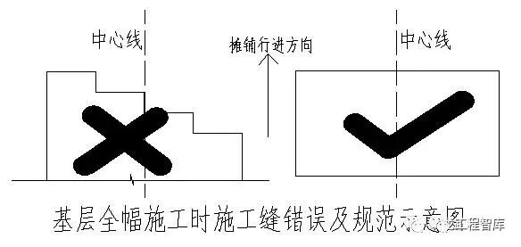

横缝处理
(1)用摊铺机摊铺混合料时,不宜中断,如因故中断时间超过2h,设置横缝,横缝处重点检查压实度和平整度。
(2)采用多台摊铺机成梯形摊铺时,横缝应设在一个断面上,不得采用梯形横接缝。横缝处的覆盖湿润、喷洒水泥净浆、碾压等符合前述有关标准。
不得采用梯形横缝,横缝应在一个断面上

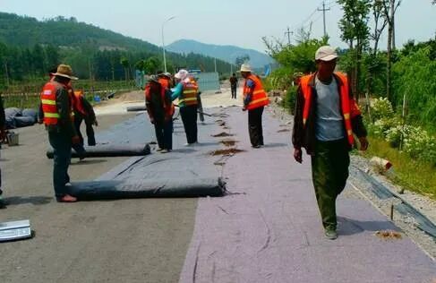

六、养生控制

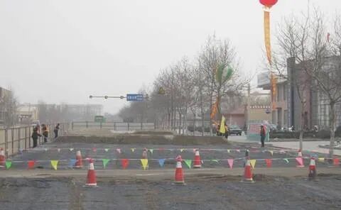

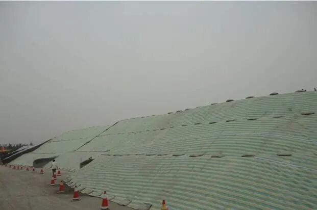

(一)基层碾压完成后立即进行养生,养生时间至少7d,直至沥青面层施工时清扫基层工作面,方可停止养生。采取双层养生毯覆盖,养生毯必须结实完整无破损且双面带毛绒。覆盖时纵、横向搭接宽度均不少于20cm  ,养生期间保持湿润,并间隔300米设置彩钢瓦,半幅施工中间设置隔离墩及彩条旗,同时每隔60米设置一道挡土埂。挡土埂按照精细化相应尺寸进行设置。
安全设施设置
覆盖完毕后采用侧喷养生:
侧喷洒水养生:

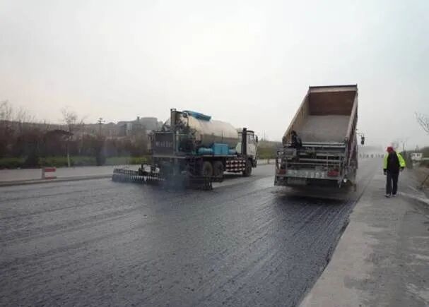

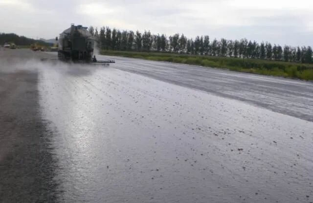

(二)SBS改性乳化沥青透层加SBS改性热沥青下封层养生:
上基层施工完成后,若能全部封闭交通,采用洒布乳化沥青透层加热沥青封层养生,经监理人验收合格后,在碾压成型路段上及时洒布乳化沥青(一般用量1.2Kg/m2),破乳后再洒布热沥青(一般用量1.0-1.2Kg/m2),乳化沥青及热沥青的洒布量根据试验段情况确定。在摊铺沥青面层前一天洒布预拌碎石(6~8m3/Km2),热拌热撒(145℃-165℃)。
洒布SBS改性乳化沥青(一般用量1.2Kg/m2):
洒布SBS改性热沥青(一般用量1.0-1.2Kg/m2)

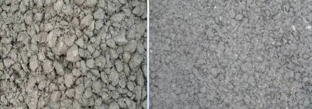

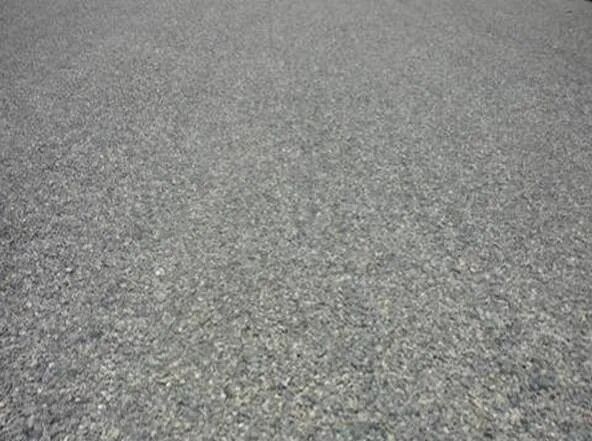

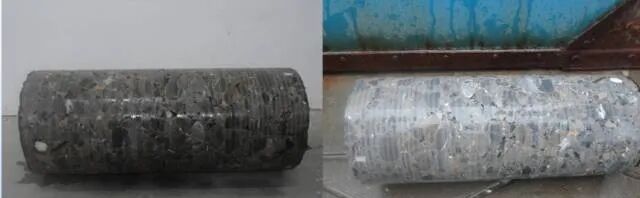

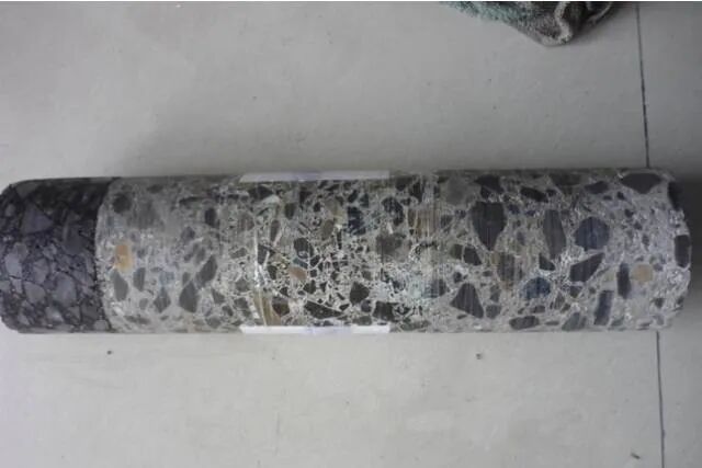

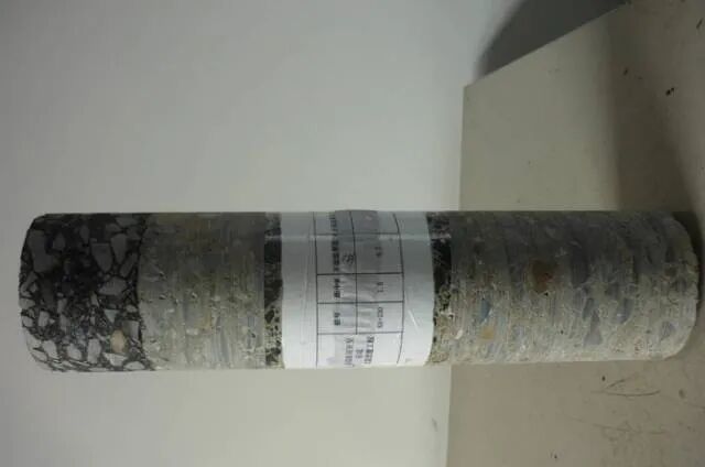

通过对原材料、配合比、施工过程、养生等一系列精细化管理措施,保证了基层施工质量。

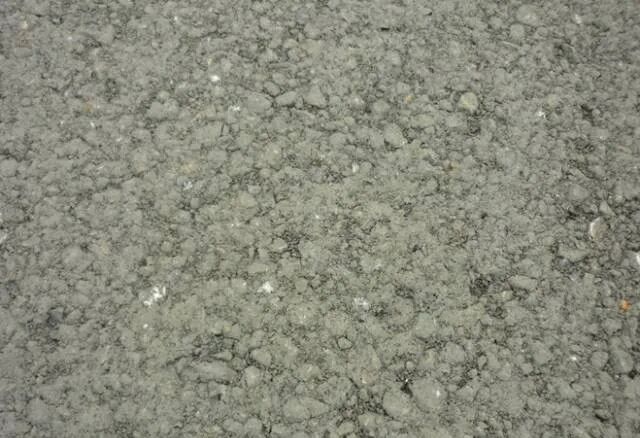

基层摊铺避免了离析,做到了级配均匀、密实,成型较好,上下基层以及油层和基层连接良好。
骨架嵌挤结构既保证强度,又减少了基层横向裂缝的产生,取得了良好的施工效果。
水稳碎石基层级配均匀
基层级配较好:
结构较好,形成嵌挤结构,上下基层连接较好:
嵌挤结构,油层和2层基层连接较好:
嵌挤结构,油层和2层基层连接较好。
通过精细化管理,减少基层横向反射裂缝,路面整体质量较好。

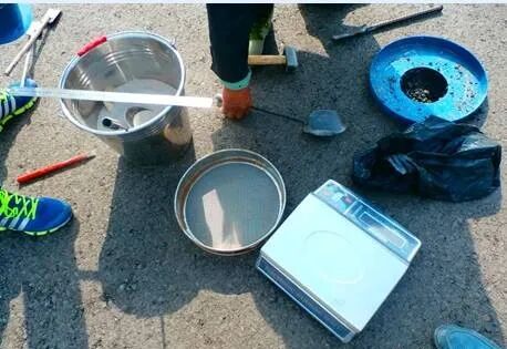

1、首件施工期间需检测项目:原材料、结合料剂量、含水率、级配、松铺系数、混合料击实。
2、养生7天后检测项目:无侧限抗压强度、钻芯取样评价外观、弯沉、承载比
3、总结报告内容:首件检测报告、总体效果评价、关键参数推荐值包括配合比、含水率、松铺系数、碾压工艺、养生控制、安全控制等。
