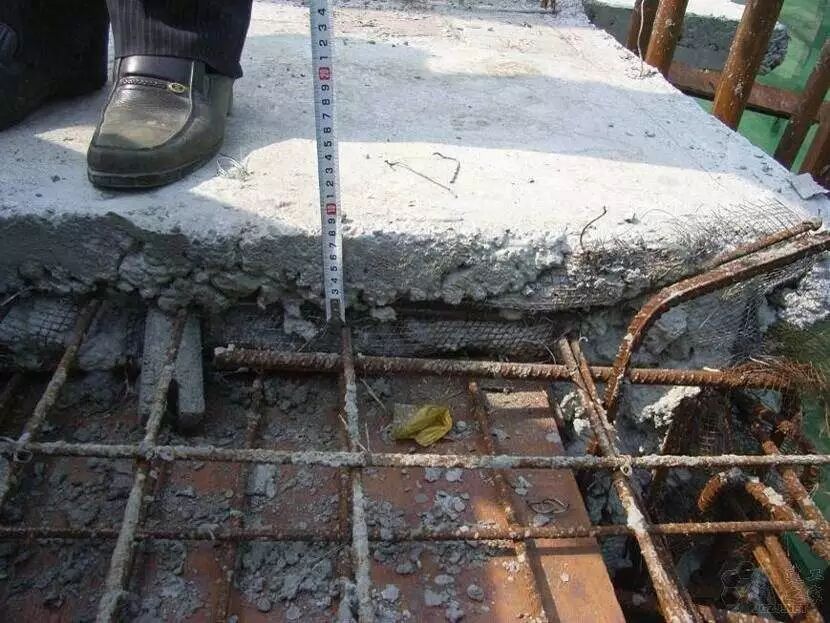

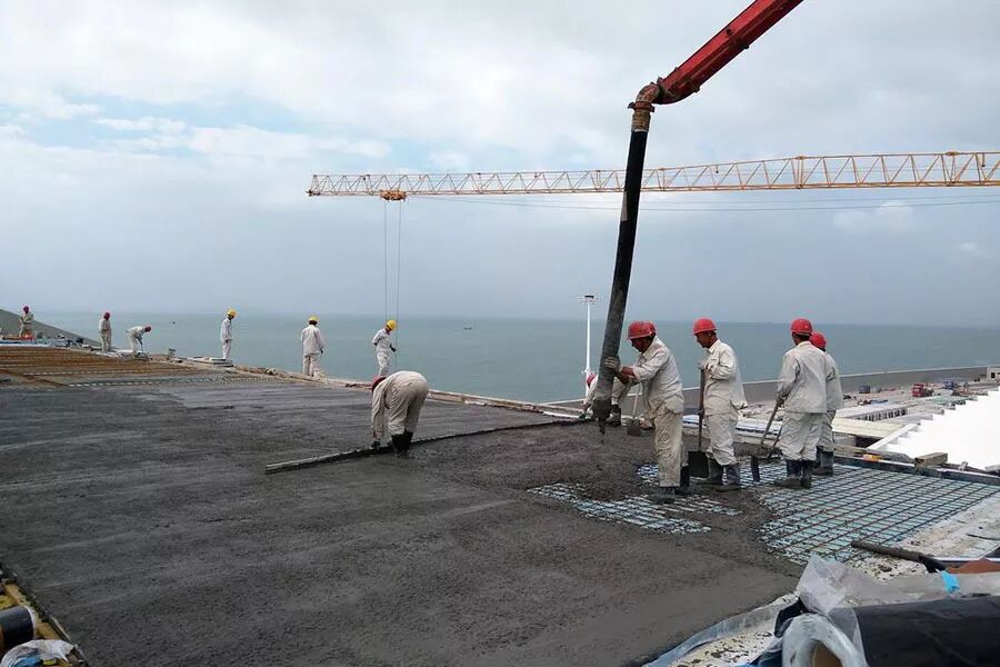

混凝土保护层,是最外层钢筋外边缘至混凝土表面的距离。在耐久性设计中,如无特殊标明,这一保护层应为最外侧钢筋的保护层,通常情况下应为箍筋保护层。
混凝土保护层的作用
1、混凝土结构中,钢筋混凝土是由钢筋和混凝土两种不同材料组成的复合材料,两种材料具有良好的粘结性能是它们共同工作的基础,从钢筋粘结锚固角度对混凝土保护层提出要求,是为了保证钢筋与其周围混凝土能共同工作,并使钢筋充分发挥计算所需强度。
2、钢筋裸露在大气或者其他介质中,容易受蚀生锈,使得钢筋的有效截面减少,影响结构受力,因此需要根据耐久性要求规定不同使用环境的混凝土保护层最小厚度,以保证构件在设计使用年限内钢筋不发生降低结构可靠度的锈蚀。
3、对有防火要求的钢筋混凝土梁、板及预应力构件,对混凝土保护层提出要求是,为了保证构件在火灾中按建筑物的耐火等级确定的耐火限的这段时间里,构件不会失去支持能力。应符合国家现行相关标准的要求。
