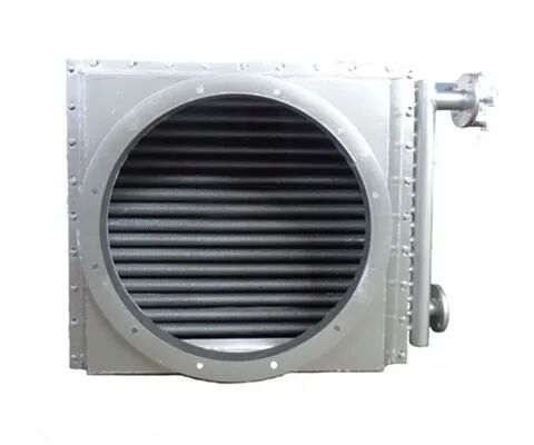

 空气换热器是以水、乙二醇溶液、蒸汽、导热油等为介质,用于冷却或加热强制流动空气的换热器。广泛应用于轻工、建筑、化工、机械、纺织、印染、电子、食品、淀粉、医药、冶金、涂装等行业中热风采暖、烘干、冷却、除湿等工作。可根据现场不同的工况选择不同型式的换热品。
  空气换热器是是以冷媒介质进行冷却或加热空气的换热装置中的主要设备,通入高温水,蒸汽或高温导热油可以加热空气,通入盐水或低温水冷却空气。翅片管是一种带肋的壁面,许多螺旋型换热面或螺纹管也都可看作是翅片管。它对扩展换热面积和促进湍流有显著作用,无论对单相对流换热还是相对流换热都具有很大作用。翅片与换热器的结构与一般管壳换热器基本相同。只是用翅片管代替了光管作为传热面,由于传热加强、结构紧凑,故可做成紧凑式换热器。

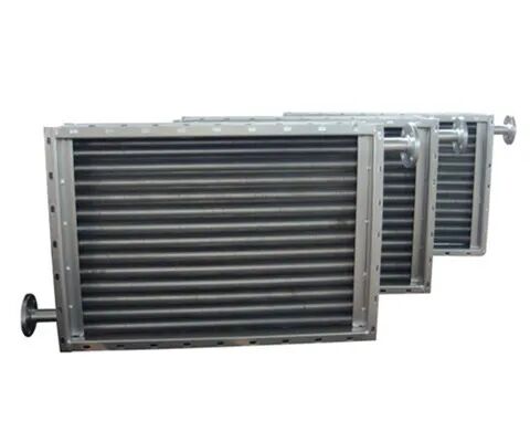

绕片式空气换热中
图片绕片式空气换热器,它的特点是结构紧凑,外形。
材料:碳钢绕钢片和不不锈钢绕钢片等。

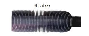

扎片式换热中
  扎片式空气换热器采用工艺先进的钢铝复合技术,具有紧密结合,热阻小,传热性能强,流动损失小,防腐性能好,在长期的冷热工况下不易变形,工作寿命长等特点。
  材质有:碳钢扎铝片、不锈钢扎铝片和铜管扎铝片。

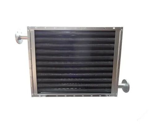

串片式换热器
  串片式换热器采用了先进的机械涨管和圆弧波纹双翻边铝肋片结构翅片。机械涨管使铜管与铝翅片接触紧密,圆弧波纹能促进流体紊流,破坏空气边界层、提高传热系数。先进的结构形式,再加上管数、片距设计合理,使得换热器具有传热性能好,空气阻力小,结构紧凑重量轻等特点。
  广泛应用于空调、冷却、去湿、采暖等工程中,是最新风机组与空气处理机理想的配套产品,它也可与风管链接作为冷却或加热单独使用。

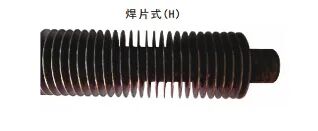

高频焊式换热器
  高频焊式换热器广泛应用于石化、电厂及电厂改造、锅炉、翅片式省煤器和空气预热器等领域。
  焊片式空气换热器也可称高频焊式空气散热器,它的翅片管是将带钢缠绕于翅片上,同时采用高频焊接工艺,把翅片焊牢在管上,保证了管与翅片的结合强度,其传热性能好,散热面积大,使用寿命长,适应温度范围广,承受压力高等特点。
◆广泛应用于200-00度的高温烟气热回收工况中
  翅片形式:整体由铸造、机械加工或轧制而成,肋片管子一体,无法接触热阻,强度高,耐热震和机械震动,因而传热、机械和热膨胀性能好,但制造成本提高,对低翅片用钎焊或氬弧焊等工艺制造,现代焊接技术可使不同材料的翅片与母体管连接在一起并将其扭弯成各种形状。焊接翅片管由于制造简易、经济且具有较好的传热性能和机械性能,已在工业上广为应用。

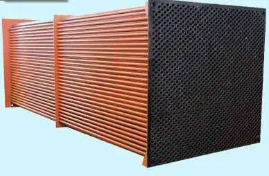

管式空气预热器
  管式空气预热器在我国是使用很广泛的一种空气预热器。它由许多平行错列布置的钢管组成,管的两端与管板焊接,形成具有一定受热面的立方体管箱。
管式空气预热器的特点:
  传热效率高,结构简单,加工工艺成熟,严密性好,管子磨损较小。因此在石油、化工、冶金、电力、环保等行业的余热回收项目中得到广泛应用。
