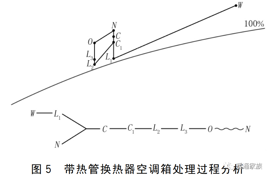

(1) 带热管换热器空调箱处理过程分析
带热管换热器空调箱空气处理过程如图5所示,新风(L1 点)与回风(N 点)混合至C 点,先经热 管换热器预冷至C1 点,再由表冷器处理至机器露 点L2。 经过热管换热器预热到 L3 点后再热至送风状态点O,然后送入室内。 与 一 次 回 风 相 比,热管换热器节能量主要为C—C1 的预冷量和L2—L3预热量两部分。 需要注意的是,热管换热器会增加空调系统的阻力,从而带来风机能耗的增加。 因此,热管换热器的节能量应综合考虑节省的冷热量和风机阻力增加造成的电量增加。

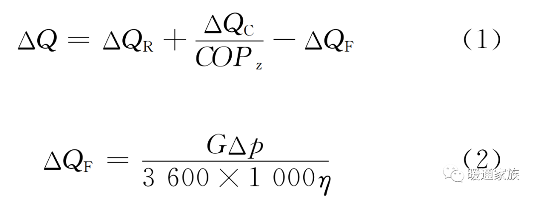

由表4可知,管排数增加可以增大换热量,从而减少电加热再热量和表冷器制冷量。但是随着管排数增加,阻力也相应增大,风机电量会进一步 增加。综合考虑表冷器、电加热的节能量和风机的能耗增加,热管换热器节能量用式(1)计算。
式(1),(2)中 ΔQ 为热管换热器节能量,kW;ΔQR再热量减少量,kW;ΔQC 为表冷器制冷量减少量,再热量减少量相等,kW;COPz 为空调系统综合OP,取3.0;ΔQF 为风机能耗增量,kW;Δp 为热管换热器增加的阻力,Pa;η为风机效率,取60%。

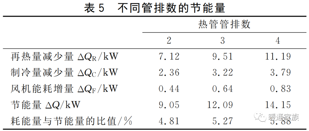

经计算,不同管排数的节能量如表5所示。当热管换热器的管排数增加时,热 管 的 换 热 能 力 增强,预热和预冷量增大,更有利于减少表冷器的制冷量和电加热器的再热量。与此同时,管排数的增加会造成阻力增加,进而增大风机的压头,相应的风机能耗也会增加。总体来说,管排数的增加会带来总节能量的增加。
从增加的风机能耗与减少的制冷和再热能耗的比值看来,当管排数越大时,该比值越大。说明随着管排数的增加,风机电耗的增加大于节能量的增加,热管的节能效率反而降低。且增大管排数会带来更高的初投资,因此需要确定热管换热器管排数的最佳值。
