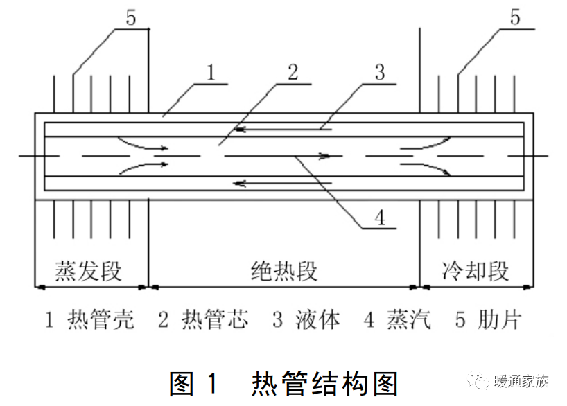

热管由蒸发段、绝热段、冷凝段三部分组成,其结构如图1所示。当热管的一端受热后,吸液芯中的液体吸收外界热量迅速汽化,在微小压差下流向热管的另一端,向外界放出热量后冷凝成为液体,体借助于贴壁金属网的毛细抽吸力返回到加热,并再次受热汽化。如此不断循环,热量从热管的一端传向另一端。由于热管利用工质相变传热,内部热阻较小,因此具有能以小温差获得较大传热量、结构简单、稳定性好等特点。
