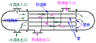

管壳式换热器由壳体、传热管束、管板、折流板(挡板)和管箱等部件组成。壳体多为圆筒形,内部装有管束,管束两端固定在管板上。
进行换热的冷热两种流体,一种在管内流动,称为管程流体;另一种在管外流动,称为壳程流体。为提高管外流体的传热分系数,通常在壳体内安装若干挡板。
挡板可提高壳程流体速度,迫使流体按规定路程多次横向通过管束,增强流体湍流程度。
换热管在管板上可按等边三角形或正方形排列。等边三角形排列较紧凑,管外流体湍动程度高,传热分系数大;正方形排列则管外清洗方便,适用于易结垢的流体。
流体每通过管束一次称为一个管程;每通过壳体一次称为一个壳程。图示为最简单的单壳程单管程换热器,简称为1-1型换热器。为提高管内流体速度,可在两端管箱内设置隔板,将全部管子均分成若干组。
这样流体每次只通过部分管子,因而在管束中往返多次,这称为多管程。同样,为提高管外流速,也可在壳体内安装纵向挡板,迫使流体多次通过壳体空间,称为多壳程。多管程与多壳程可配合应用。

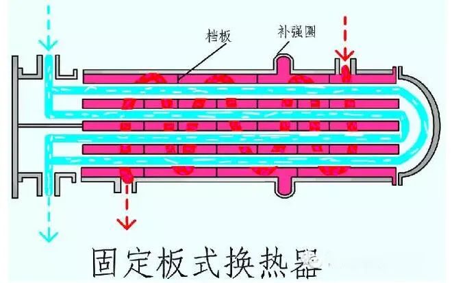

①固定管板式换热器管束两端的管板与壳体联成一体,结构简单,但只适用于冷热流体温度差不大,且壳程不需机械清洗时的换热操作。当温度差稍大而壳程压力又不太高时,可在壳体上安装有弹性的补偿圈,以减小热应力。

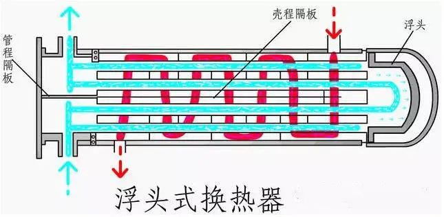

②浮头式换热器管束一端的管板可自由浮动,完全消除了热应力;且整个管束可从壳体中抽出,便于机械清洗和检修。浮头式换热器的应用较广,但结构比较复杂,造价较高。

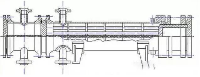

④填料函式换热器 填料函式换热器其结构特点是管板只有一端与壳体固定连接,另一端采用填料函密封。管束可以自由伸缩,不会产生因壳壁与管壁温差而引起的温差应力。
填料函式换热器的优点是结构较浮头式换热器简单,制造方便,耗材少,造价低;管束可从壳体内抽出,管内、管间均能进行清洗,维修方便。其缺点是填料函耐压不高,一般小于4.0MPa;
壳程介质可能通过填料函外漏,对易燃、易爆、有毒和贵重的介质不适用。填料函式换热器适用于管、壳壁温差较大或介质易结垢,需经常清理且压力不高的场合。
