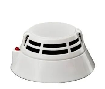

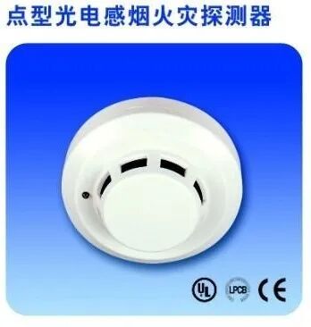

感烟火灾探测器
是指响应悬浮在大气中的燃烧和/或热解产生的固体或液体微粒的探测器,又可细分为离子感烟、光电感烟、红外光束、吸气型等。其中点型光电感烟火灾探测器使用散射光、透射光工作原理;线型光束感烟火灾探测器及带有探测热扰动功能的线型光束感烟火灾探测器利用减光原理;点型离子感烟火灾探测器使用电离原理。

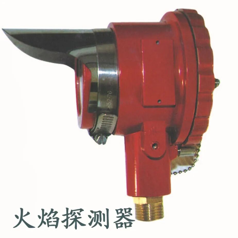

感光火灾探测器
是指响应火焰发出的特定波段电磁辐射的探测器,又称火焰探测器,可细分为紫外、红外及复合式等类型。

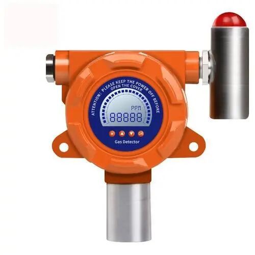

气体火灾探测器
是指响应燃烧或热解产生的气体的火灾探测器。按照工作原理可分为催化燃烧式、红外式传感器及半导体传感器。按防爆要求分为防爆型、非防爆型;按使用环境条件分为室内使用型、室外使用型;按使用方式分为固定式可燃气体探测器、便携式可燃气体探测器;按探测可燃气体的分布特点分为点型可燃气体探测器、线型可燃气体探测器。

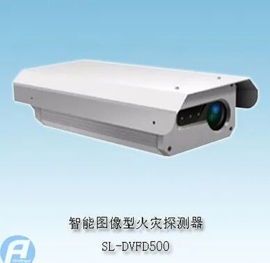

包括:使用摄像机、红外热成像器件等视频设备或它们的组合方式获取监控现场视频信息,进行火灾探测的图像型火灾探测器;探测泄漏电流大小的漏电流感应型火灾探测器;探测静电电位高低的静电感应型火灾探测器;还有在一些特殊场合使用的、要求探测极其灵敏、动作极为迅速,通过探测爆炸产生的参数变化(如压力的变化)信号来抑制、消灭爆炸事故发生的微压差型火灾探测器;利用超声原理探测火灾的超声波火灾探测器等。
