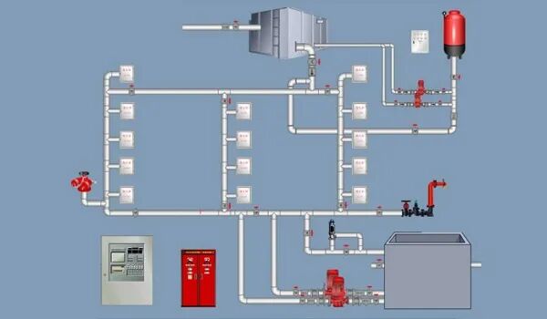

消防给水及消火栓系统维护管理内容多,不好记忆,小编给大家整理成表格,赶快来收藏吧!
0
消防水源的维护管理
检测内容
频率
消防储水设施进行室内温度和水温检测(不低于5℃)
冬季每天
消防水池、高位消防水池、高位消防水箱等消防水源设施的水位检测
每月
监测市政给水管网的压力和供水能力
每季度
天然河、湖等地表水消防水源的常水位、枯水位、洪水位,以及枯水位流量或蓄水量检测
每年
水井等地下水消防水源的常水位、最低水位、最高水位和出水量等测定
检查消防水池、消防水箱等蓄水设施的结构材料
0
供水设施设备的维护管理
检测内容 频率
稳压泵的停泵启泵压力和启泵次数 每日检查记录
柴油机消防水泵 启动电池的电量 每日
储油箱的储油量 每周
模拟消防水泵自动控制的条件自动启动消防水泵,自动记录自动巡检情况
每周模拟启动一次、每月应检测记录
手动启动消防水泵,并检查供电电源 每月
气压水罐的压力和有效容积 每月
消防水泵的出流量和压力 每季
0
给水管网的维护管理
检测内容
频率
水源控制阀外观检查
每天
控制阀门的铅封或锁链检查
每月
电动阀和电磁阀的供电和启闭性能检测
倒流防止器压差检测
室外阀门井中进水管上的控制阀门检查(开启)
每季度
末端试水阀和报警阀的放水试验阀(进行放水试验)
每季度
