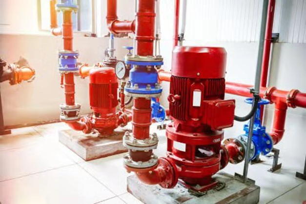

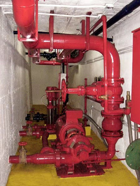

消防水泵启泵时间
消防水泵是指专用消防水泵或达到国家标准《消防泵性能要求和试验方法》GB 6245的普通清水泵。多数消防水源提供的消防用水,都需要消防水泵进行加压,以满足灭火时对水压和水量的要求。在火灾发生时消防水泵越快启动对灭火救援工作越有利,因此《消防给水及消火栓系统技术规范》(GB50974-2014)中对消防水泵的启动时间从正常工作状态以及机械应急状态分别做了明确规定。
正常状态
消防水泵应确保从接到启泵信号到水泵正常运转的自动启动时间不应大于2min (GB-50974 第11.0.3条)。
解释如下:①正常情况下最大型号消防泵从接到信号到正常运转是55S;
②如果停电了,切换到备用电源要用2S,这样的情况下就要57S,约1分钟了;
③如果这时泵坏了,要切换到备用泵,这个过程要耗掉1分钟,所以加起来最多可能就要约2分钟了。
机械应急启动
消防水泵控制柜应设置机械应急启泵功能,并应保证在控制柜内的控制线路发生故障时由有管理权限的人员在紧急时启动消防水泵。机械应急启动时,应确保消防水泵在报警5.0min内正常工作。(GB-50974 第11.0.12条)
解释如下:当消防水泵控制柜内的控制线路发生故障而不能使消防水泵自动启动时,若立即进行排除线路故障的修理会受到人员素质、时间上的限制,所以在火灾发生的紧急情况下是不可能进行的。这时消防控制室不能控制水泵了,人就要从控制室走到泵房,约花3分钟,再手动启动水泵,启动过程中最不利时的时间是2分钟左右,所以应急情况下启泵时间定为5分钟,这个时间包含了管理人员从控制室至消防泵房的时间,以及水泵从启动到正常工作的时间。
