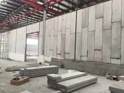

防火墙是防止火灾蔓延至相邻区域且耐火极限不低于3.00h的不燃性墙体;
防火隔墙是建筑内防止火灾蔓延至相邻区域且耐火极限不低于规定要求的不燃性墙体。
用途不同
防火墙是用于划分防火分区,针对防火间距不足而需设置的防火墙,不应开设门窗洞口,必须设置的开口要符合《建规》有关防火间距的规定。还可用于特殊的火灾高危险部位,防火墙不仅可作为建筑内的隔墙,也可作为建筑外墙;

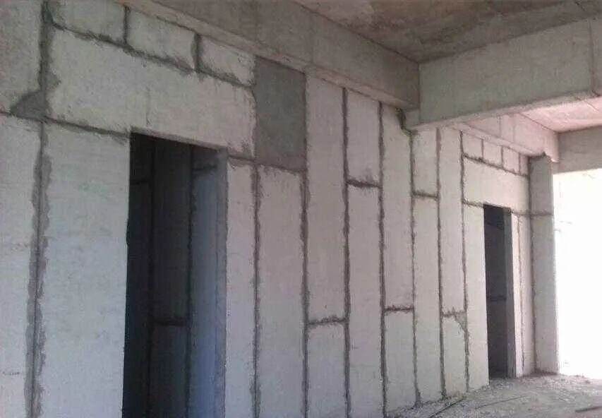

防火隔墙用于火灾危险性大的房间与其他部位之间的分隔,性质重要的场所与其他部位的防火分隔,用于疏散和避难空间的防火保护。

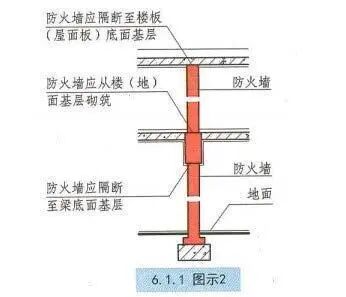

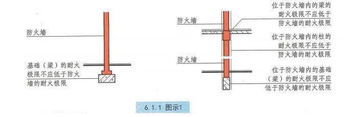

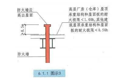

防火墙应直接设置在建筑的基础或框架、梁等承重结构上,框架、梁等承重结构的耐火极限不应低于防火墙的耐火极限;防火墙应从建筑基础部分就应与建筑物完全断开,独立建造。但目前在各类建筑物中设置的防火墙,大部分是建造在建筑框架上或与建筑框架相连接。要保证防火墙在火灾时真正发挥作用,就应保证防火墙的结构安全且从上至下均应处在同一轴线位置,相应框架的耐火极限要与防火墙的耐火极限相适应,防火墙应从楼地面基层隔断至梁、楼板或屋面板的底面基层;当高层厂房(仓库)屋顶承重结构和屋面板的耐火极限低于1.00h,其他建筑屋顶承重结构和屋面板的耐火极限低于0.50h时,防火墙应高出屋面0.5m以上;

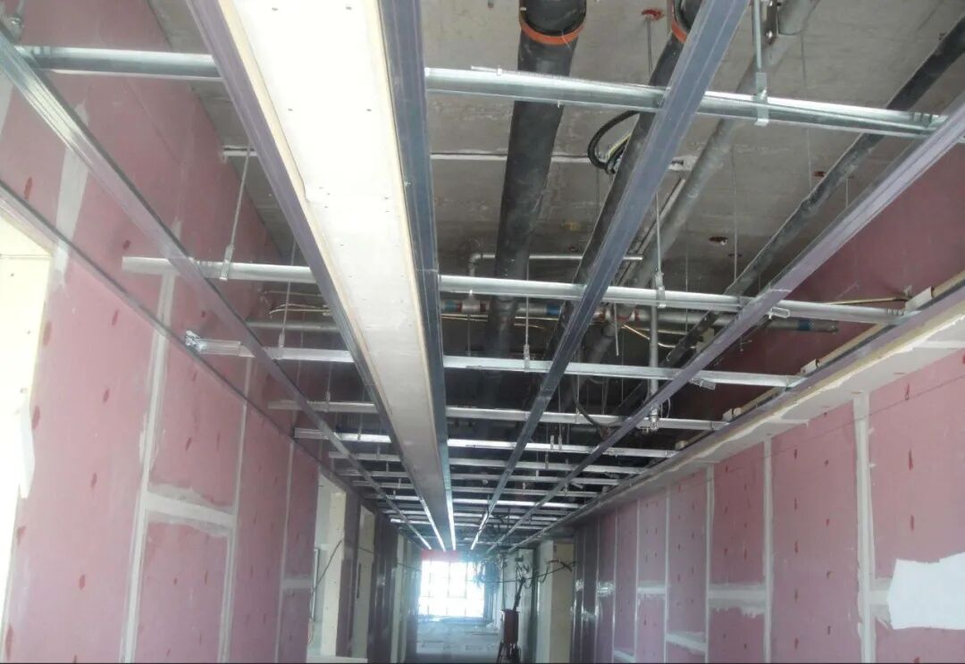

而建筑内的防火隔墙应从楼地面基层隔断至梁、楼板或屋面板的底面基层,住宅分户墙和单元之间的墙应隔断至梁、楼板或屋面板的底面基层,屋面板的耐火极限不应低于0.50h。

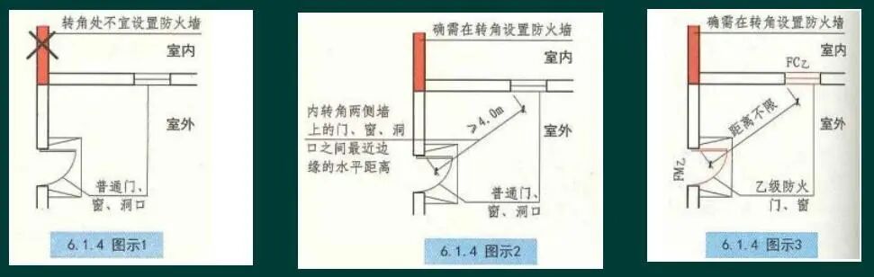

此外,建筑内的防火墙不宜设置在转角处,确需设置时,内转角两侧墙上的门、窗、洞口之间最近最近边缘的水平距离不应小于4m,采取设置乙级防火窗等防止火灾蔓延的措施时,该距离不限;而防火隔墙只是设在建筑内,没有此要求。

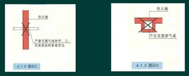

可燃气体和甲、乙、丙类液体的管道严禁穿过防火墙,防火墙内不应设置排气道。因为可燃气体和可燃液体管道穿越防火墙,很容易将火灾从防火墙的一侧引到另外一侧,破坏了防火墙分隔的可靠性;而防火隔墙可穿越可燃气体和甲、乙、丙类液体管道,楼板与隔墙之间的缝隙、穿越墙体的管道及缝隙、开口应采用不低于楼板、墙体耐火极限的防火封堵材料封堵。
