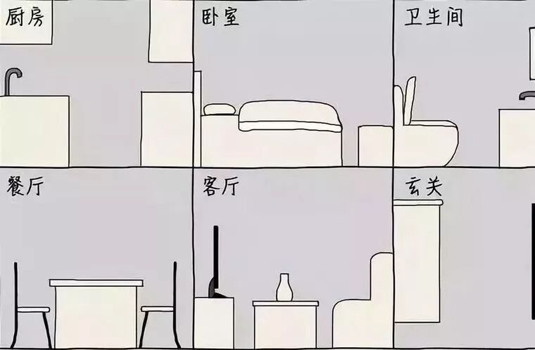

我们先来看一看,一个家的六大功能区:

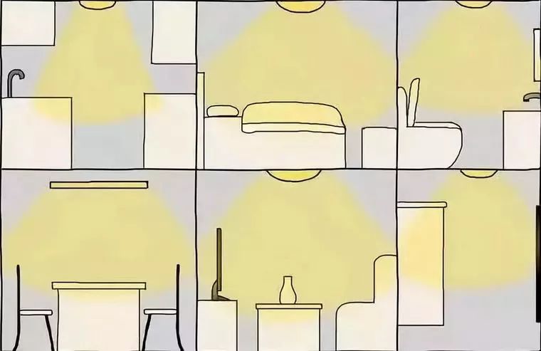

一般人都会想,房间只要够亮就行了,于是就出现了下面这种“一盏荧光灯or吸顶灯走天下”的死板场景 ↓
怎么样,是不是感觉看到了自己的家?
这样简单粗暴的照明设置,只能解决基本的照明需求。实际使用起来你会发现,其实有诸多不便,有解决办法吗?

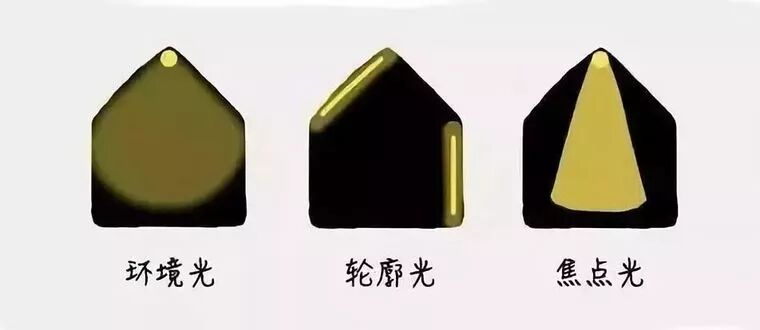

灯光的类别分为:环境光、轮廓光、焦点光。
环境光: 是指照明范围最大的常规光源,看不清直接光源和方向,具有柔和的光照。
轮廓光: 主要是强调墙壁,天花板等的轮廓,营造空间的层次感,还可以增添室内的美感。
焦点光: 相对照明范围小,光照集中,主要用来营造局部的氛围。
三种光的作用不一样当然照明方式也不一样。

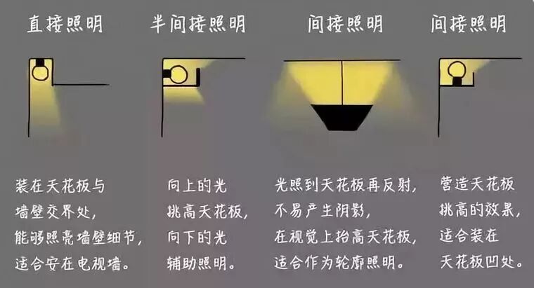

轮廓光照明方式▼
焦点光照明方式▼

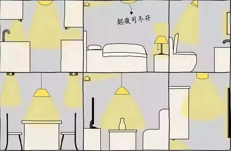

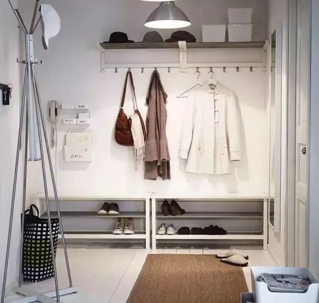

  玄  关
传统的灯光只是起到了一个基础照明的作用,没有考虑到使用起来的方便性。人的身体会阻挡住焦点光,有限的光源也会让玄关柜的阴影阻挡视线。导致来访,换鞋都很不方便。▼
人在玄关处停留的市价虽然不长,但是一个明亮的光线还是很重要的。天花可以选用整体适合整体照明的嵌入式节能灯,光线平均且充分。玄关柜悬空的部分,可以设置灯带补充照明▼

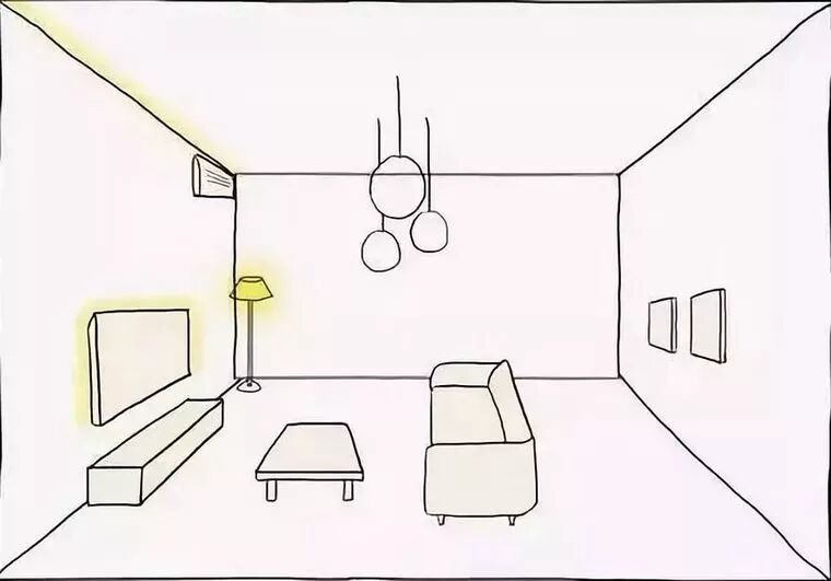

  客  厅

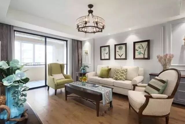

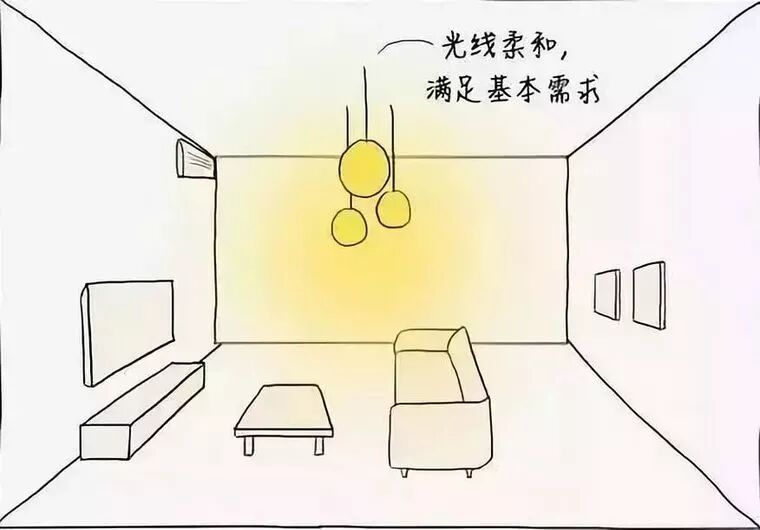

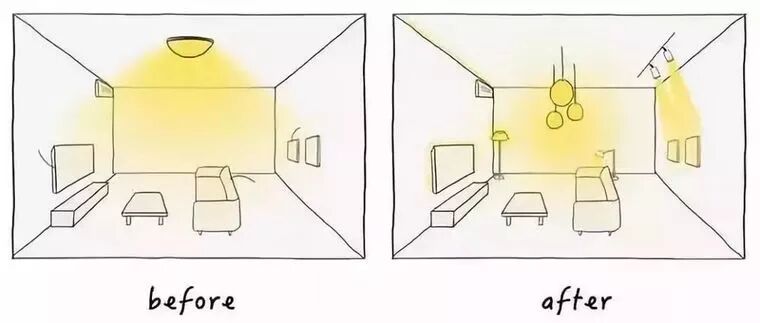

传统的客厅,用一盏吸顶灯或荧光灯管,就可以轻松的照亮整个空间。但是缺乏特色和可变性,不能根据空间使用者的行为变化做出对应调整▼
客厅作为一个家的核心区域,无论是什么行为,客厅的主照明都是不可缺少的。作为主照明的环境光只需要照亮整个区域即可,无需太过强烈。

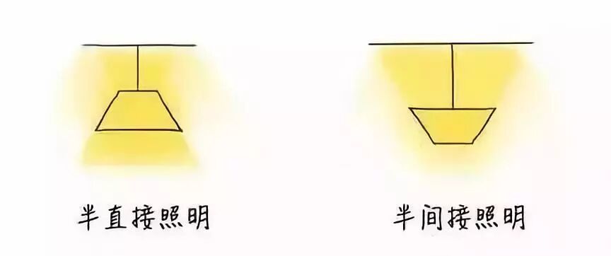

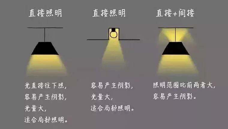

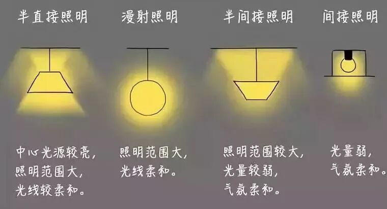

一般家庭的客厅都会采用下面这两种照明方式的灯具作为主照明 ▼
但由于这两者存在明显的照明界限。而且都是集中光源,不易调节。所以建议大家可以采用点状光源,均匀分布于天花板,按需求调节亮度,节省用电。也可以选用造型感强的漫射照明灯具,以满足核心区域的照明需求▼

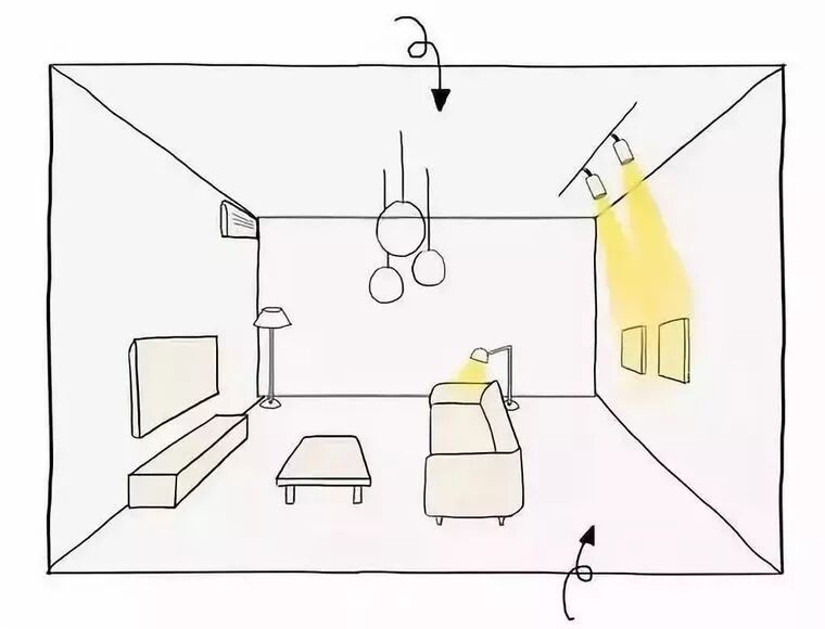

在电视墙的区域,可以增加光线更柔和、更均匀的间接照明灯饰。比如灯带或者一些小台灯。这样可以使人更放松。电视上方可以装灯槽,为整个空间提供漫反射光线,减少电视画面与背后的亮差,缓解视觉疲劳▼
电视机旁的角落,可以加一盏落地灯,它能使客厅显得更有层次感,也能在你看电视的时候,提供柔和的中段视觉的光线,让你的眼睛有更舒服的体验。同时,一个颜值高的落地灯也是一个提升家庭格调的装饰物▼
如果有阅读需要的话,可以在沙发区域增加一盏光线柔和的小台灯或者落地型阅读灯。阅读灯的光与前方照射过来的间接照明光会让眼睛变得更加舒适▼
客厅的边缘区域一般会有装饰挂画,可以使用可调角度的轨道射灯提供照明,同时为附近的空间提供间接照明。客人来家里就可以清楚的欣赏你的挂画啦~▼

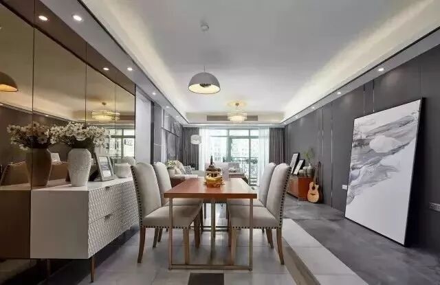

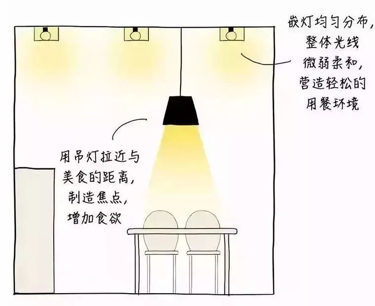

  餐  厅

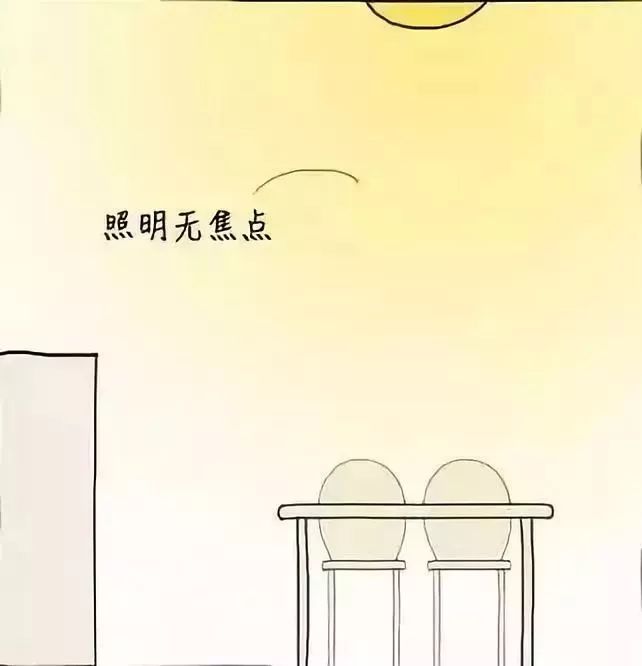

你家的餐厅照明是不是这样?

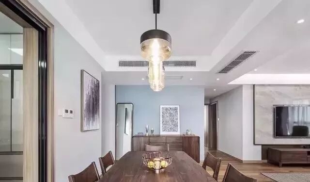

一盏吸顶灯搞定全区照明,满足了日常使用,但是体验却不好。餐厅在照明上需要满足的两个点:一是要看的见菜,而是要看得清楚人。设计照明的目的则是为了更好的展现食物和人的气色。
餐厅灯光主要是为了突出美食,可以选用筒灯或者颜值高的吊灯,增加空间的个性,还能突出食物的美味。为了避免出现餐桌过亮其他区域过暗的情况,可以增加均匀分布的嵌灯,或者加一盏落地灯,增加漫反射的照明,形成一个光线柔和的空间 ▼

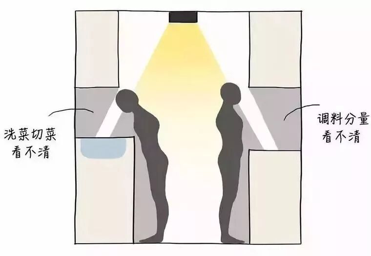

  厨  房

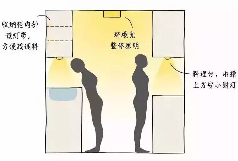

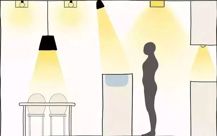

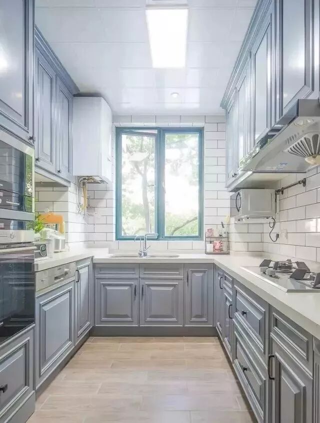

厨房作为美食的生产地,也是整个家里最需要光的地方,大多数人却只是在天花中央安了一盏吸顶灯而已▼
当你切菜煮饭的时候就会发现,你刚好挡住了吸顶灯下的光,面对的地方都是一片阴影。是不是仿佛又看到了自己在厨房摸黑切菜的样子?

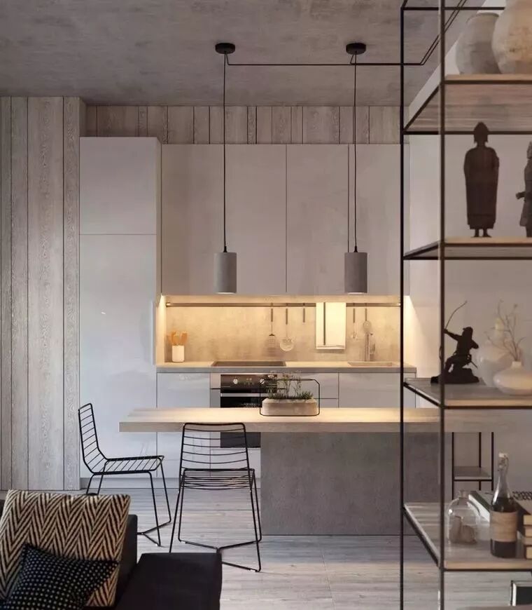

厨房应该采用白色灯光,过暖或者过冷都会影响对食材的判断。厨房中央仍需要一盏灯作为厨房的整体照明。在料理台和水槽的上方增加焦点光,安装小射灯用于局部和重点照明。厨房的收纳区域可以增加轮廓光补充照明,安装灯带便于取放物件▼
如果是开放式厨房,可以选用可调角度的窄光速角射灯照亮料理台,这样能更灵活地调节光线▼

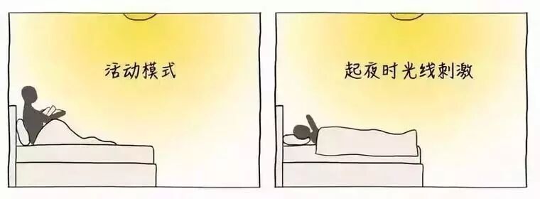

  卧  室

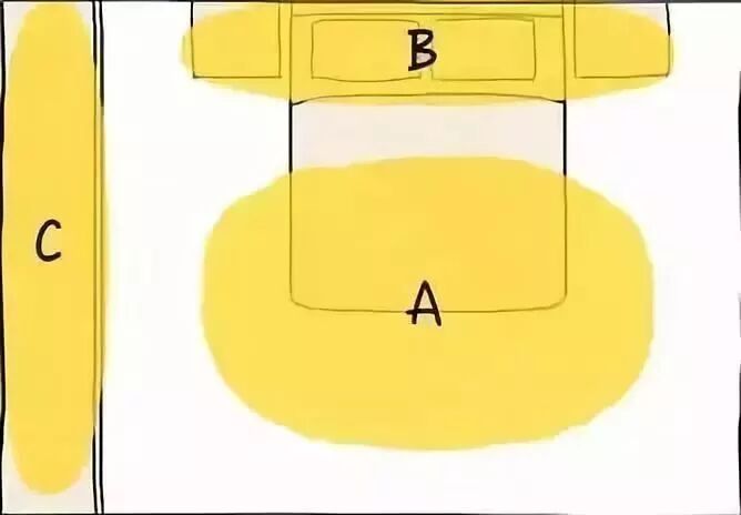

卧室是我们休息的区域,卧室的照明除了要满足平时的活动,还要顾及到起夜的时候,一室一灯的不好,就是起夜的时候,光线对从黑暗中睁开的人眼来说,会很刺激▼

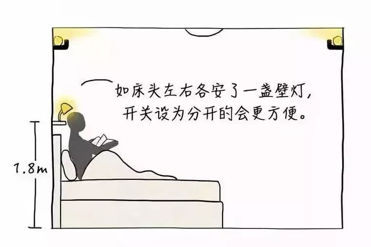

卧室的照明其实可以分为三部分:A)整体照明,B)枕边局部照明,C)衣柜局部照明▼

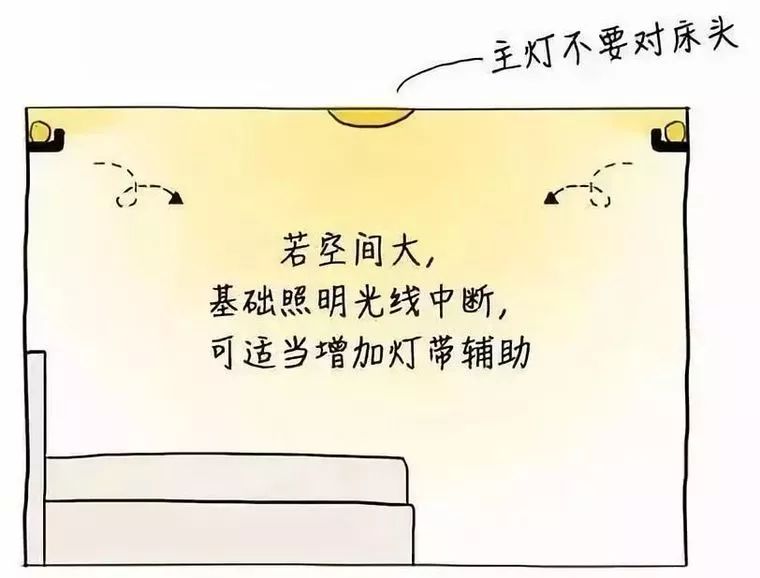

整体照明可以装在卧室中央(床尾的天花板上),避开躺下时会让光线直接进入视线的位置。扩散光型的吸顶灯或造型吊灯,可以照亮整个卧室。布置柔和灯带抬高天花板,并通过漫反射的间接照明为整个空间进行光照辅助,整体感觉很舒服▼

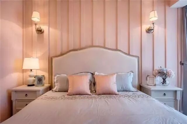

枕边的局部照明是为了让人在床上进行税前活动和方便起夜设置的。可以在床头距地约1.8m的两段墙壁,安装不占空间的壁灯。或者设置床头柜台灯或者落地灯也可以▼

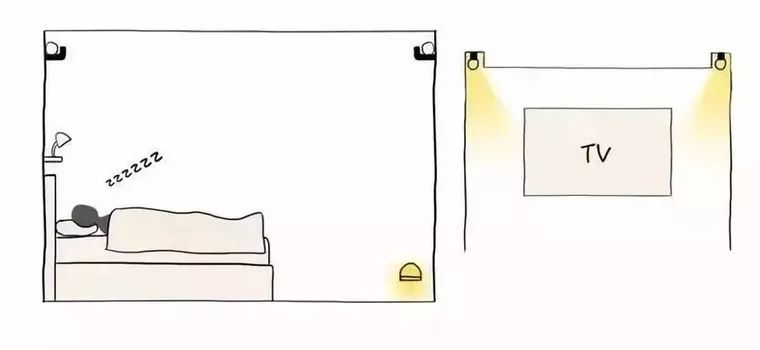

如果比较怕黑的,可以学酒店,在床尾设置光线微弱的墙角灯,增加安全感。晚上睡觉时只需要开一盏小小的灯就够了。
喜欢大晚上看电视的,也要分散屏幕强光。在背景墙两边增加灯槽,拉近光暗对比,避免在昏暗环境下对视力造成伤害▼

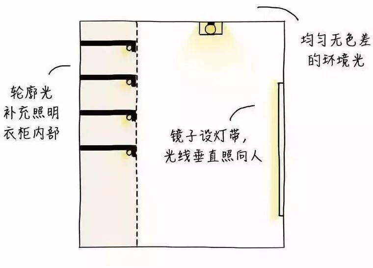

衣柜的局部照明,是为了方便使用者在打开衣柜时,能够看清衣柜内部的情况。衣帽间需要均匀、无色差的环境灯,镜子两侧设置灯带,衣柜和层架应有补充照明。最好选用发热较少的LED产品▼

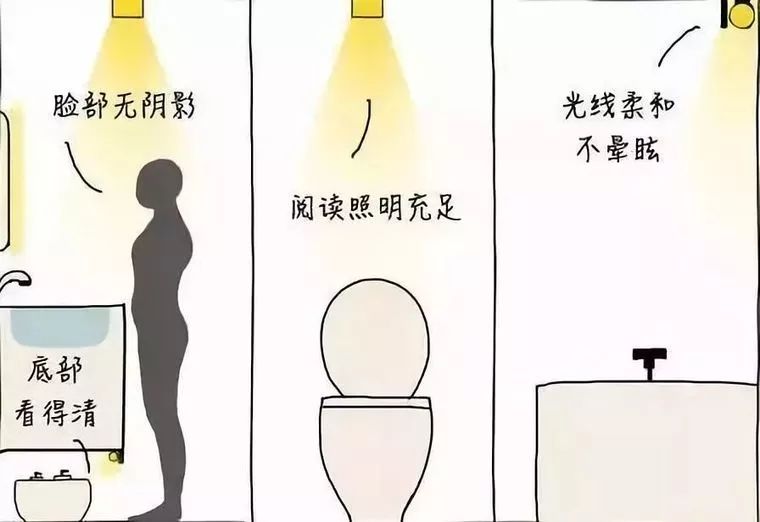

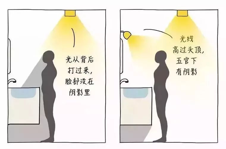

  卫 生 间

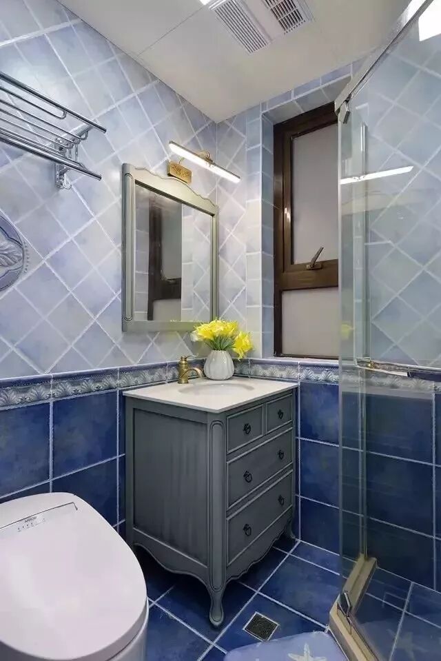

卫生间别看面积不大,里面的灯光可是大有名堂。卫生间的灯光设置不合理,在镜子前人脸会出现阴影,不利于化妆、刮胡子等脸部清洁活动▼
在镜前区增加镜前照明,光源均匀打在脸上,可以避免出现上述情况。镜柜下方放置洗浴用品的位置,同样可以增设灯带。浴缸上方采用灯带取代传统的直射吸顶灯,营造均匀柔和的光线。避免中央光源对眼睛的影响▼
