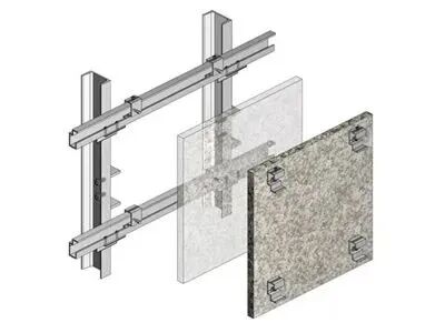

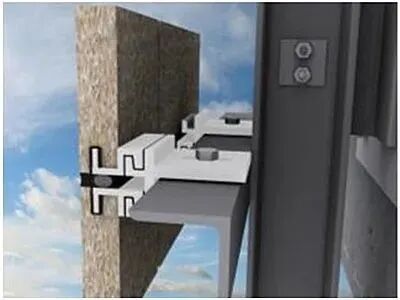

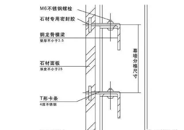

单肢短槽式干挂法
将相邻两块石材面板共同固定在“T”形卡条上,“T”形卡条为不锈钢或铝合金,卡条再与骨架固定。
但是现在“T”形卡条已经被淘汰,只能使用“L”形卡条。

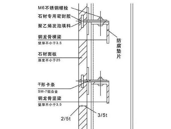

双肢短槽式干挂法
双肢短槽式干挂法是对单肢短槽的改进。两块相邻的石板共同固定在“干”型卡条上。“干”型卡条一般采用铝合金挤压成型,与骨架固定。
钢销式干挂法
钢销式干挂法,又称插针法,是石材幕墙干挂方式中最早、最简单的方法。
钢销式分为两侧连接和四侧连接两种。所述结构特点是将两块相邻的石板固定在同一钢销上,钢销固定在连接板上,连接板与骨架固定。
04

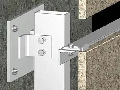

通槽式干挂法
通槽式干挂法一般采用铝合金SE组合挂件(使用T型或蝶型挂件的一部分),在每一块石材的较低的一侧的长槽,槽深度小于15毫米,槽宽应该是6毫米,挂件的厚度大于4毫米。
05
小单元式干挂法
小单元式的干挂法工艺是由金属副框、各种单块板材采用金属挂钩与立柱、横梁连接的可拆装的建筑幕墙称为小单元建筑幕墙。
小单元式干挂法工艺中的石材虽然还是通过铝合金卡条与骨架相连旧不同的是相临的石材均是独立与骨架(铝合金主梁),相连这一连接方式彻底改变了传统干挂石材幕墙的物理性能、设计方法、加工方法和施工工艺。
06

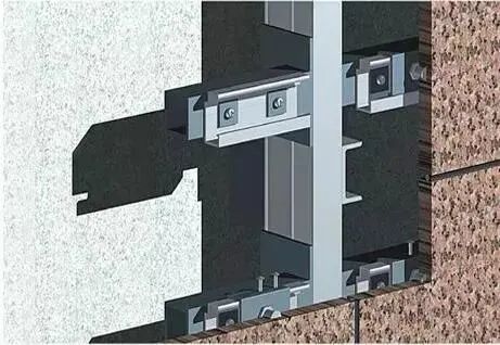

背栓式干挂法
背栓式干挂法是将石材饰面板和龙骨结构连接,然后在预埋件的帮助下将龙骨结构固定在建筑结构上,同时借助底部拓孔技术将背栓的挂件与石材饰面板有效地固定在一起。
这种方式既可以有效地避免两者连接处的开缝问题,并削弱石材饰面板龙骨结构的不利影响,很大程度上避免局部的石材损坏,在世界上属于比较先进的石材干挂工艺。
07

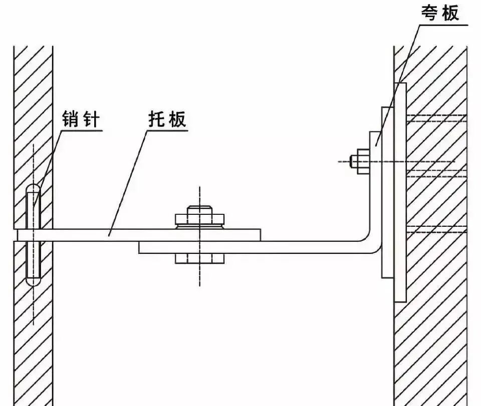

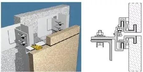

托板式干挂
连接形式——铝合金托板连接、粘接均在工厂完成,质量可靠。
安装结构——采用挂式结构,安装时可进行三维调整。采用弹性胶垫安装,可实现柔性连接,提高抗震性能。

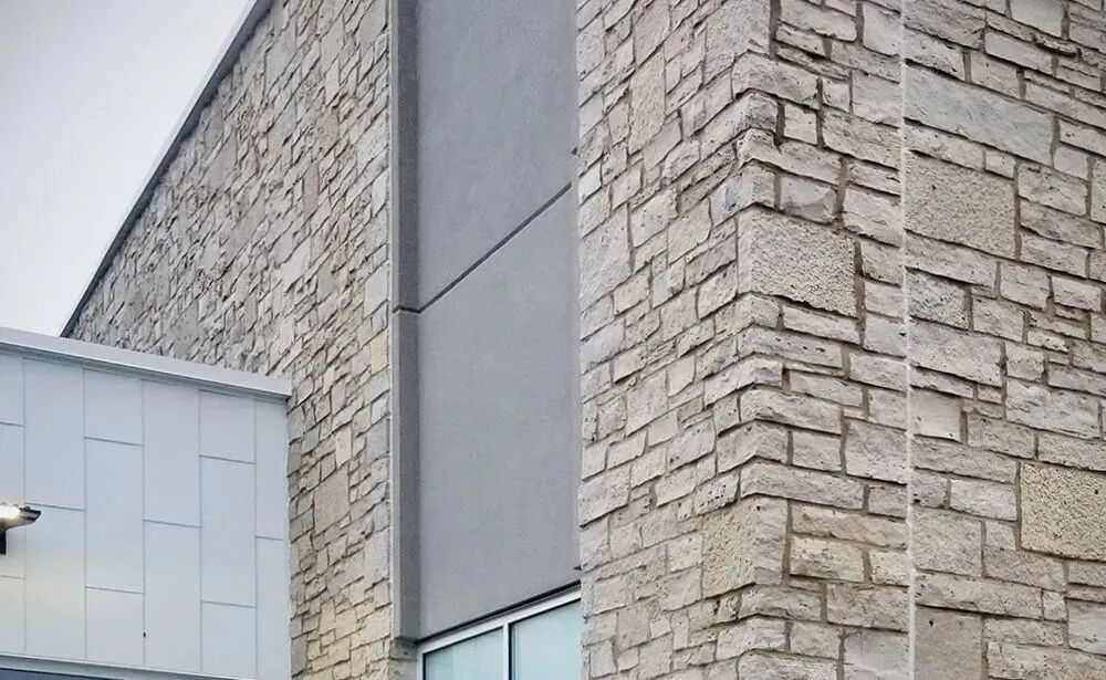

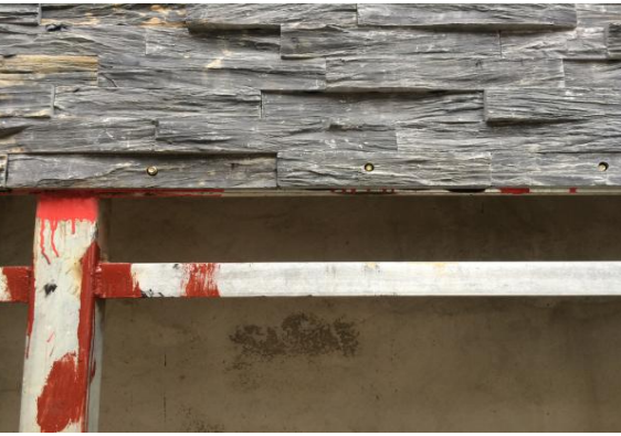

不规则碎拼石材干挂
/Irregular patchwork/
工艺做法
Process Approach

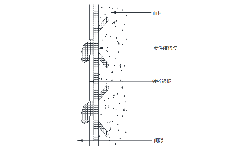

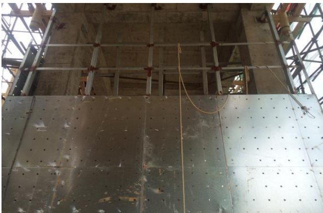

01、在原建筑结构上钻孔安装膨胀螺栓,然后将5角钢固定在墙面上。根据需求和力学计算确定其安装密度和深度形成钢骨架。
02、将3~5mm镀锌薄钢板冲压成蜂窝板,根据现场实际情况确定孔洞的大小和密度。
一般根据不规则面层装饰材料的平均大小,来确定最小面积材料,至少应覆盖5个以上的空洞为宜,以确保不规则面层装饰材料的安装牢固度。
03、现场使用不锈钢钻尾螺丝,将镀锌蜂窝钢板固定在焊接好的钢骨架上,使用柔性结构胶涂抹在不规则面层装饰材料上。
粘贴的位置需要对准用力压下,待部分柔性结构胶从镀锌蜂窝钢板的孔洞中溢出即可。
04、不规则面层装饰材料安装完成后,待柔性结构胶风干凝固后,使用钻尾螺丝对部分不规则面层装饰材料进行二次加固,产生的表面孔洞使用调色水泥进行修补。
05、使用参胶水泥经过调色后,对不规则面层装饰材料之间缝隙进行嵌缝处理。

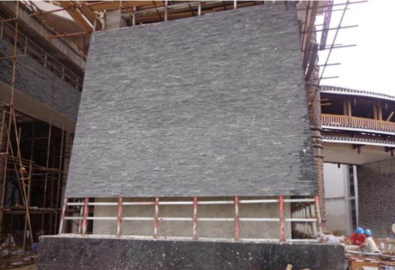

施工要点
Construction
01、安全考虑:
考虑到幕墙材料自重大存在脱落的可能性,需要对柔性结构胶与钢板的附着力进行测试。
采用基层钢板打孔的方式来实现溢胶成勾法点挂不规则幕墙材料技术,确保饰面材料与钢板之间的附着力。
02、背面防剥落处理:
采用多角度斜角切割开槽,使材料的背面形成凹槽,结构胶填满凹型槽时形成一个扭矩挂钩形式,来增加结构胶和不规则面层材料的粘结力。
03、干挂结构材料深化设计调整:
用物理锚栓的方式,将结构材料固定在不规则材料室内外幕墙干挂系统基层结构上。
考虑到室内外幕墙的高度超高、面积过大,单块面层装饰材料自重较大,多板块层层累加易造成面层破碎或剥离现象。
可以通过分层局部表面隐蔽锚栓的固定方式,将面层材料与基层钢板锚固,防止面层材料的破碎与下垂。

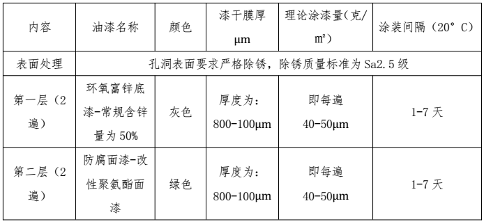

04、防止孔洞氧化:
考虑到薄钢板孔洞易腐蚀,可采用以下方式进行防护处理:
