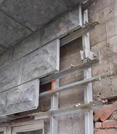

一、石材干挂工艺是什么?
通过基层骨架与墙体固定,然后用干挂件把开槽的石材挂在骨架上的一种工艺。
 (石材干挂现场安装过程 ↑)

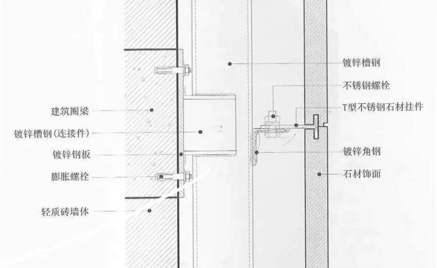

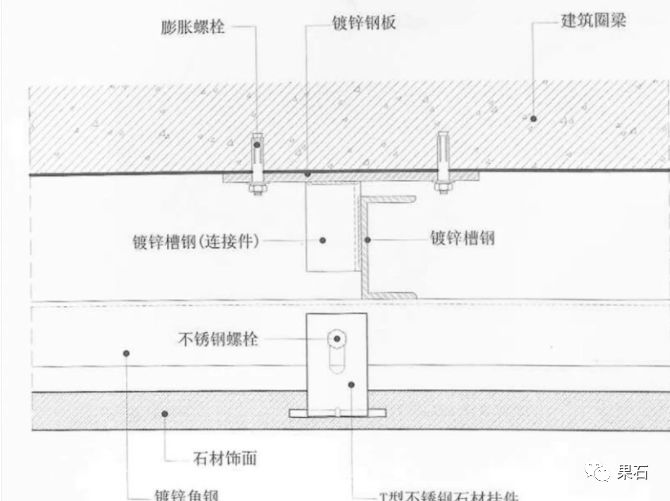

工艺节点表达:
 (干挂节点竖剖示意图↑)
(干挂节点竖剖示意图↑)
大致安装流程:

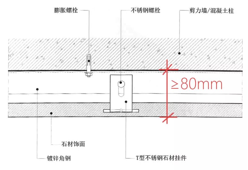

1、竖向的槽钢通过镀锌钢板、膨胀螺栓和墙体固定。
2、横向的角钢和竖向的槽钢焊接固定。
3、干挂件固定在横向的角钢上。
4、最后,将开完槽的石材固定在干挂件上。

c.占空间:钢骨架非常占空间,如果装饰完成面只有5公分,是无法用干挂工艺来完成的。至少要预留80mm的空间才能使用干挂工艺。
(最小预留80mm↑)

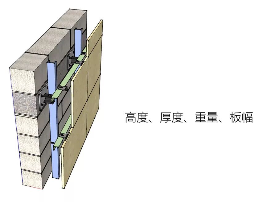

三、石材什么时候需要使用干挂呢?
(高度、厚度、重量、板幅都决定了石材能否干挂↑)
因为石材干挂钢骨架部分占用空间太大,至少需要预留80mm的厚度,因此对于很多小空间,设计师都不愿意用干挂工艺来安装石材,但在规范上,什么时候必须用石材干挂工艺可是有规定的:

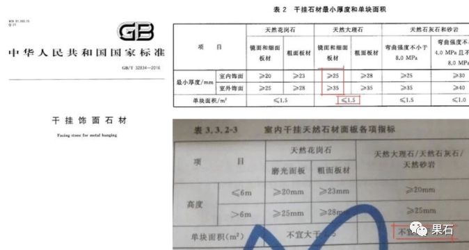

1、在天然石材装饰工程技术规程中,5.1.5条的规定是这样说的:
(5.1.5规范↑)
重量大于40kg,单块面积超过1*1m或室内高度>3.5m时,墙面和柱面应该使用石材干挂。
2、当超出规定范围没有相应案例时,应组织各专业顾问现场论证后确定。
3、在石材厚度方面对能否干挂的规定:
(石材厚度与干挂之间关系的规范数据↑)
a.对于天然大理石,镜面和细面板材,室内厚度≥25mm,室外厚度≥35mm。
b.当墙面高度≤6m,石材厚度可以≥20mm。
c.当墙面高度>6m,石材厚度≥25mm。
d.大理石面板不宜大于1.2㎡。
由上面给你展示的规范,你也可以看出,其实规范和规范之间,也是有冲突的。

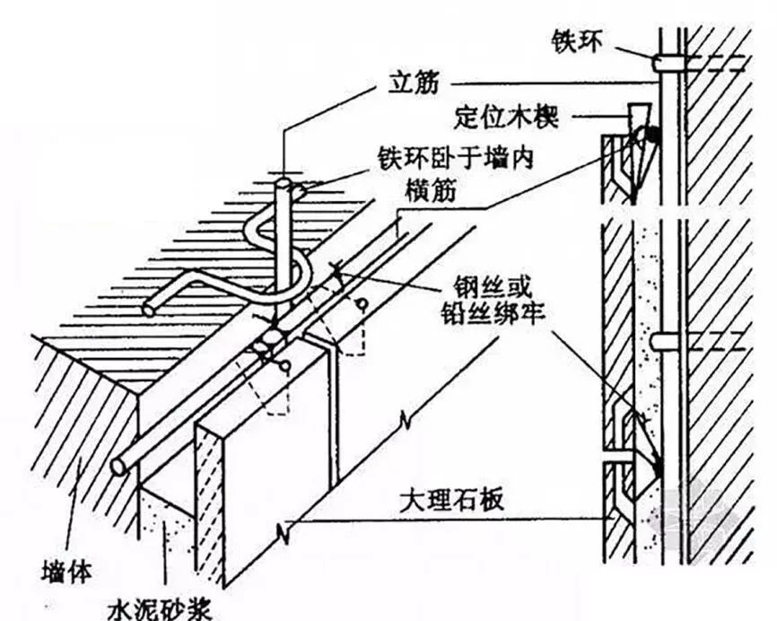

 一、什么是石材湿挂?
湿挂是国标图集里的常见做法,它的具体做法是:基层用水泥砂浆作为粘贴材料,先挂板后灌砂浆。
(石材湿挂↑)
具体的流程如下:
1、石材背部拉孔,横竖方向铁筋用铁环固定在墙体上。
2、用钢丝或铅丝穿过石材的孔,和墙体的横筋绑牢。
3、分批灌浆,如:每隔1m高灌浆一次。
 (灌浆过程↑)

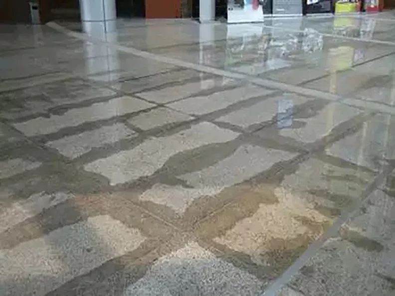

c.易空鼓、返碱:
通过灌浆的形式来做,容易出现空鼓的情况。而且使用水泥砂浆作为粘接材料,也会出现返碱。
 (地面采用水泥砂浆铺贴导致返碱↑)

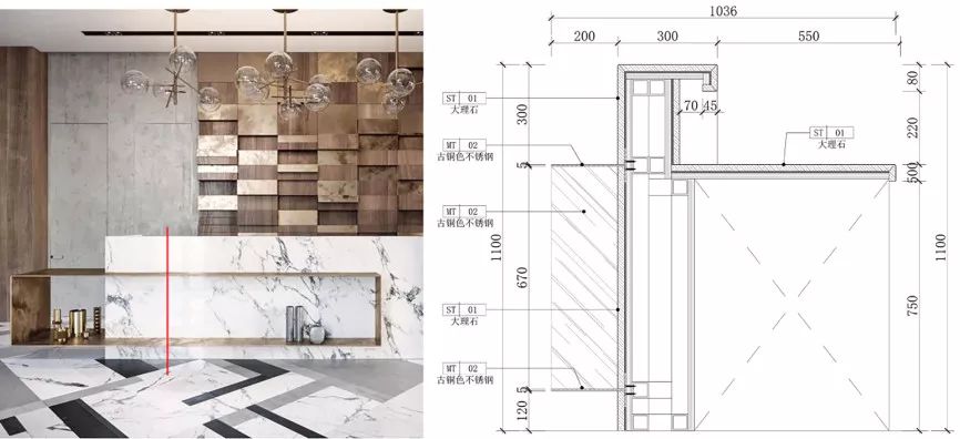

(服务台石材干粘↑)
石材干粘工艺是我们石材安装工艺的最后一种做法,这种做法也曾经在dop工艺节点提升计划中提到过,接下来我们来从两个方面来解析这种做法:

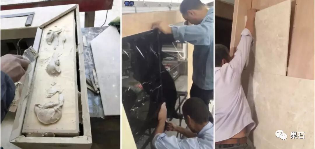

一、石材干粘工艺是什么?
(干粘过程↑)
在基层不能沾水的情况下,只能使用干粘。
就像我们在工艺节点提升计划里提到的这个吧台,需要控制成本加快工期,所以采用结构胶直接粘接石材。这种形式在固定家具和小面积空间用的最多。只要基层做平整,结构胶的稳定性是非常好的。
二、石材干粘的优缺点是什么?
1、优点:
a.施工快;
b.不占空间;
c.不返碱:相对于水泥砂浆而言,不会返碱。
d.不易空鼓:结构胶的附着力更强,不易空鼓。
2、缺点;
a.抗震性差;
b.成本高:干粘的石材粘接剂都是用结构胶,价格贵成本高。
c.对安装高度有要求:干粘对空间的高度也是有要求的,要求空间高度≤3.5m使用。
综上所述,在小面积墙面或者固定家具面上需要使用石材或瓷砖饰面时,从安全性和性价比方面来考虑,干粘的做法无疑是最优选。

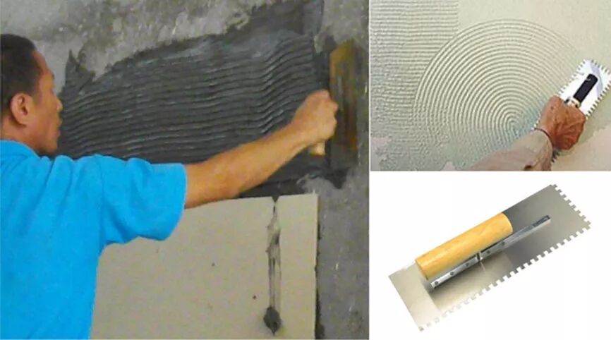

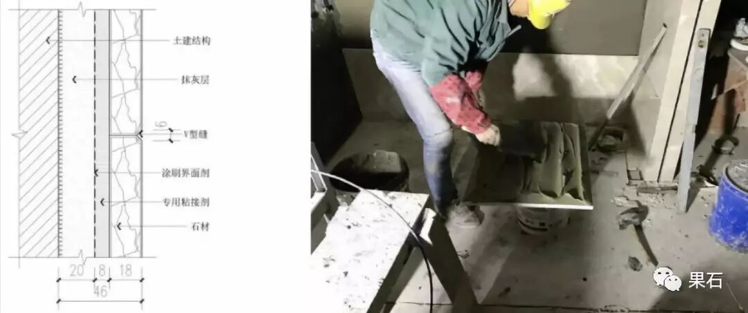

湿贴工艺做法浅析

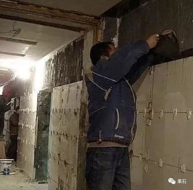

 一、湿贴工艺是什么?

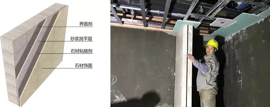

通过抹灰层找平,再用水泥砂浆或胶泥作为粘接剂,把石材粘在抹灰层上固定。
(湿贴节点示意与现场安装↑)
(湿贴节点示意与现场安装↑)

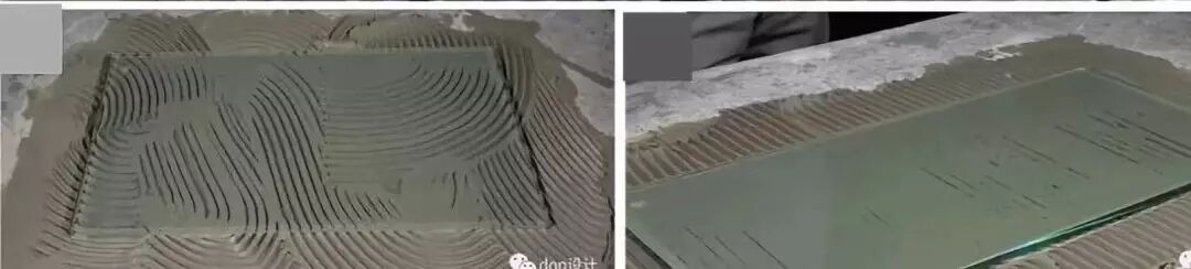

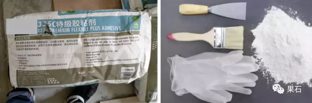

湿贴从工艺上来说,没有太大的差别,其质量的好坏取决于对于胶粘剂材料的选择。
而市面上常见的用于湿贴的粘接材料主要有胶泥和水泥砂浆这2大类。那么,应该什么时候使用胶泥?什么时候使用水泥砂浆呢?
咱们可以来看看它们之间各自的优劣:

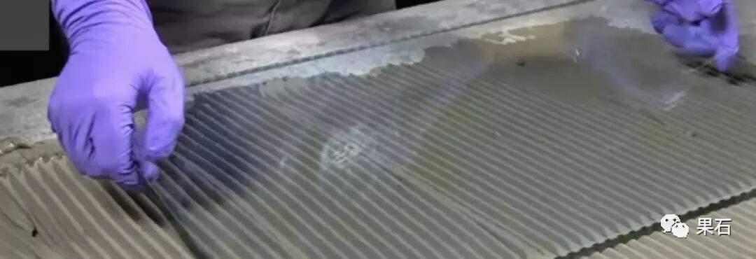

1、水泥砂浆问题多:现在的项目中用水泥砂浆来贴石材或者瓷砖的情况很少了,因为水泥砂浆会出现的问题较多,如让石材返碱。
2、胶泥更牢固,强度更高
3、胶泥完成面更薄
(胶泥平铺在墙面上↑)
(石材直接贴在胶泥上↑)
所以,现大多数的实际施工项目中,都是以胶泥做为粘接剂材料。

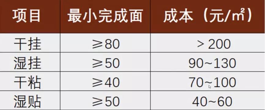

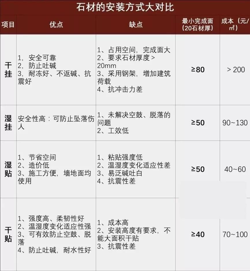

四种石材安装工艺的成本对比
学了这么多内容,可能你会问,道理我都懂,可是在真正选择的时候还是不知道选择哪种工艺来使用。
我们在了解了构造做法之后,应该怎样去选择合适的安装方式呢?所以这个时候我们就需要考虑到成本了。
 下面我们用一张表格来看石材安装四种工艺的成本:
(成本对比,具体价格仅供参考↑)
成本是根据地域、城市、供应商的不同,报价都会有所差异,所以具体的金额也是仅供参考,主要看四种工艺互相的关系就可以了。
1、干挂的最小完成面要预留到80mm,价格也是最高的>200/㎡。
2、湿挂在室内用的少,就不过多介绍了。
3、干粘是因为采用结构胶,施工快,完成面最小预留40mm,但是成本也比较高,达到了70~100/㎡。
4、湿贴是成本最低也是适用范围最广的。湿贴的情况完成面最小50mm,价格在40~60/㎡。
所以回到刚刚的问题,服务台需要安装的面积不大,施工快,保证成本,这个时候可以采用干粘而不用干挂。而后面的墙面非常高,只能使用干挂。
书房的背景墙,建议使用湿贴的形式。因为空间大,高度没超过3.5m。如果采用干粘成本高,而采用湿贴是最合适的,成本较低。
