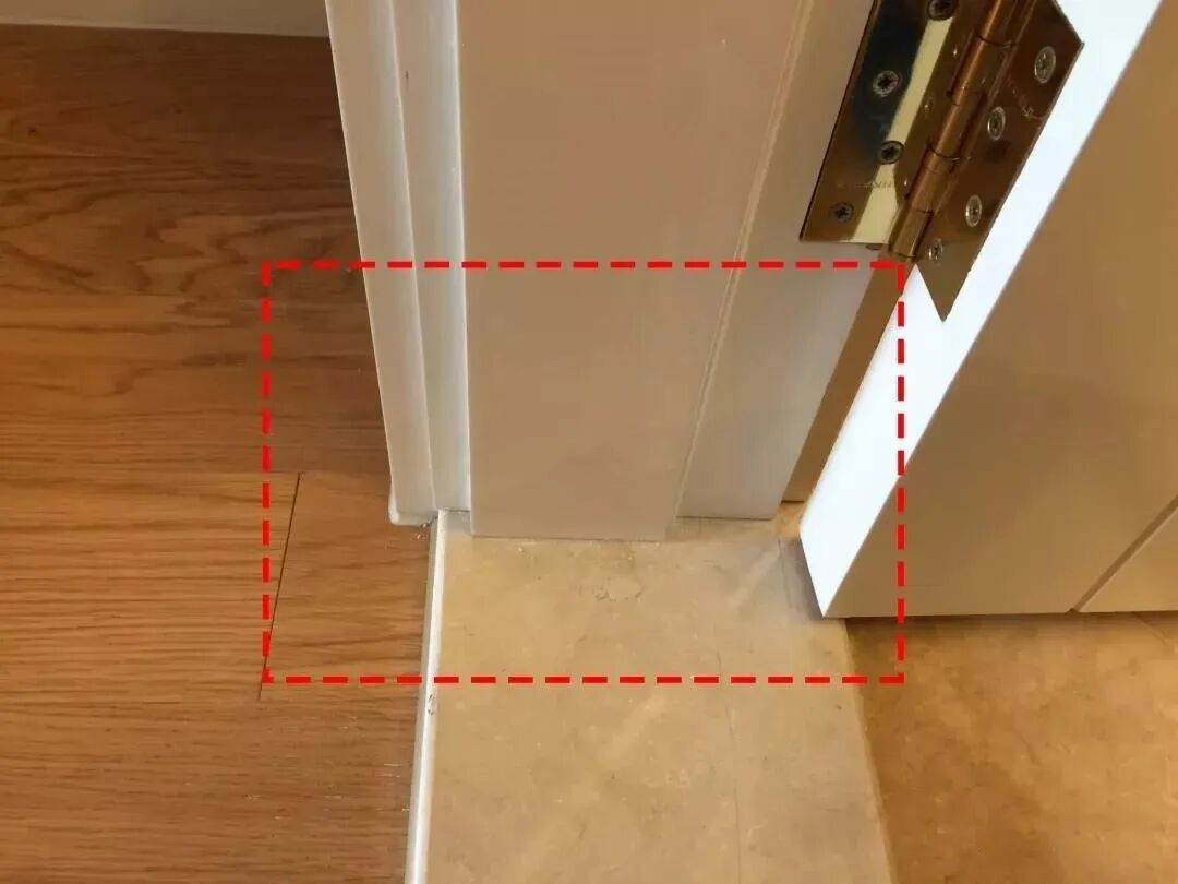

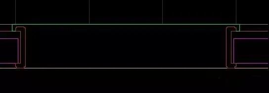

未考虑到卫生间地坪比小过道低 20mm,这种做法门套线下口悬空,不美观。
建议做法:
石材门槛石做宽,两边比木饰面门套线各抛出 15mm,这样门套就立在门槛石上,有效避免门套线受潮,且美观。

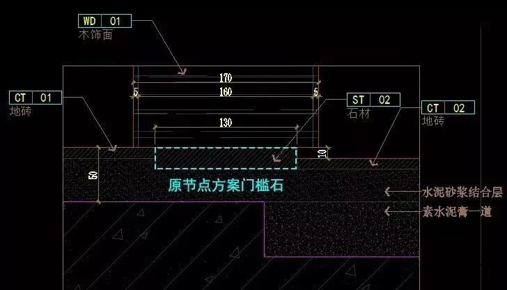

问题:

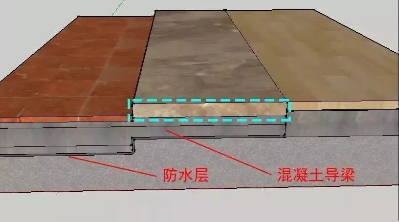

卫生间地砖与结构层之间的积水可能延门槛石部位往房间内渗漏。
优化后门槛石节点:
石材门槛石下方增加 30mm 高混凝土导梁,并滚刷防水,防止卫生间内水往小过道渗漏。

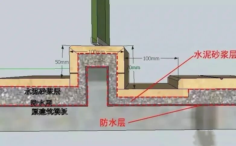

淋浴房内地砖与结构层之间的积水可能延止水坎部位往半干区渗漏。
优化后止水坎节点:
1)石材止水坎下增加混泥土地梁,高度 50mm,并刷防水涂料,防止淋浴房内水从瓷砖粘结层往外渗漏。
2)建议淋浴房内瓷砖饰面改为石材,提高舒适度,同时避免贴缝长时间泡水发黑,影响装饰效果。
