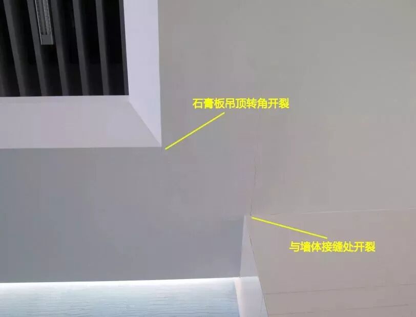

转角为什么会开裂?

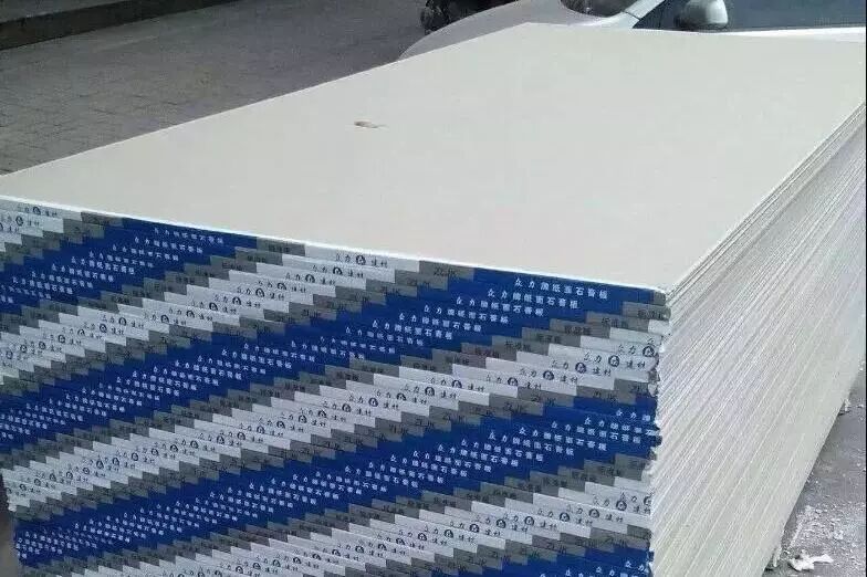

做吊顶最常用的板材是9mm纸面石膏板,主要是因为其轻便,价格便宜,加工简单所以被广泛采用。
裂缝产生的原因很多,比如油漆质量不好,施工不当导致漆面开裂。 最常见原因是板材的冷缩热涨导致面漆开裂,一般都发生在两块石膏板的接缝处。

1、 石膏板质量过硬
纸面石膏板的价格本身不贵,技术成熟价格透明,只要是来源正规的品牌就可以。

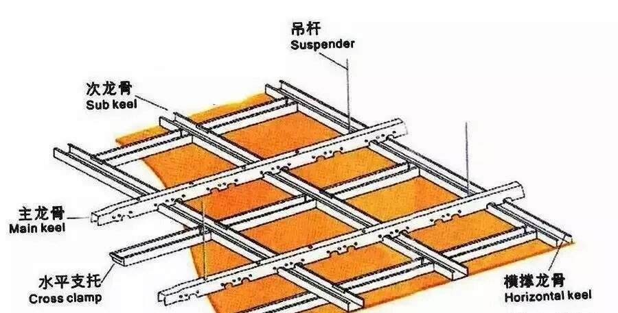

2、 龙骨安装牢固平整
轻钢龙骨安装:大龙骨中距为1200mm,副龙骨距为400mm,吊杆距离为  1200mm。在主龙骨端部位接长处必须设置一根吊筋,第一根主龙骨距墙面不得大于150mm。

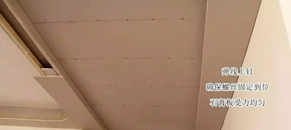

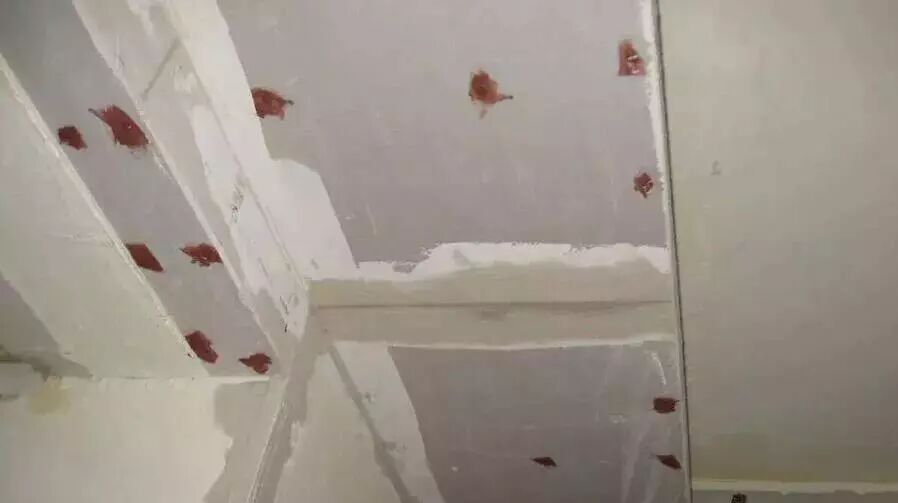

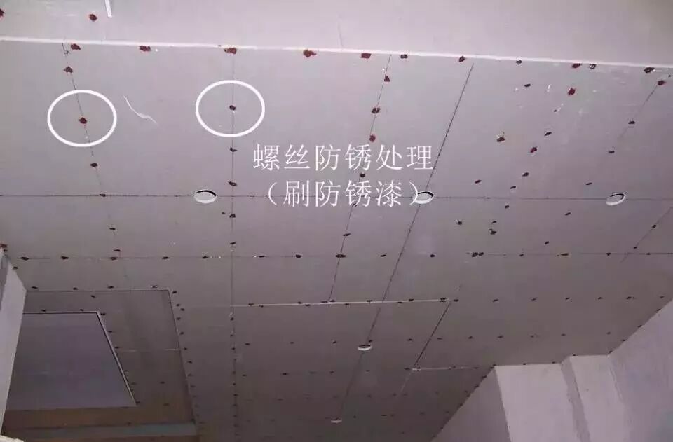

3、 螺丝要均匀固定在龙骨上
根据龙骨位置弹线上钉,确保每颗螺丝固定在龙骨上,保证石膏板受力均匀,减少收缩变形。
自攻螺丝应先进行防锈处理,螺丝间距在200mm内为适宜,钉头沉0.5~1mm内为好。钉头过沉,会造成因挤压过紧而出现脱挂。

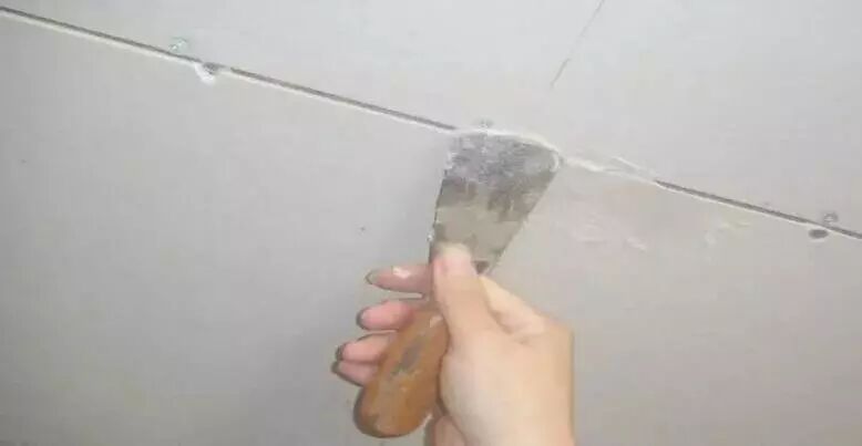

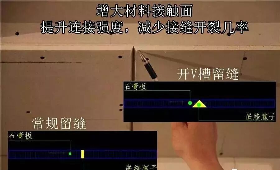

4、 接缝处理细节到位
接缝处开V槽处理,加大嵌缝材料的面积,减少开裂几率。
有些师傅为了方便,直接用普通腻子嵌缝,普通腻子干透后没有弹性,时间长了也容易开裂。应用优质嵌缝膏(有一定的弹性)进行填缝。
嵌缝膏的种类和名称都很多,接缝王、抗裂宝、防裂宝等等。也有人用原子灰(汽车用)来填缝,效果也不错。
批平接缝处后,用白乳胶在接缝牢贴接缝带(牛皮纸、的确良布、玻璃纤维网格布等)。

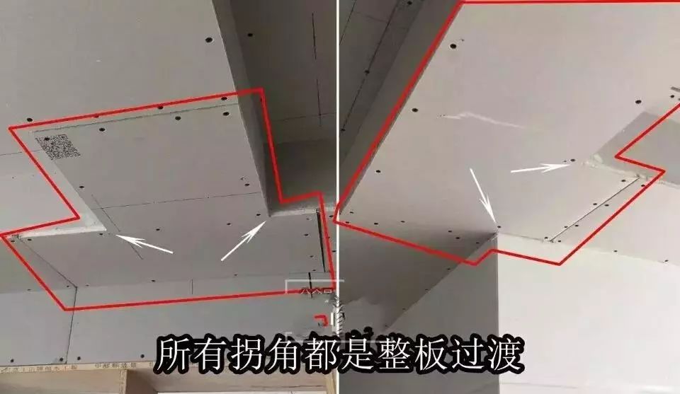

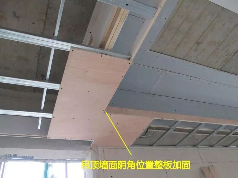

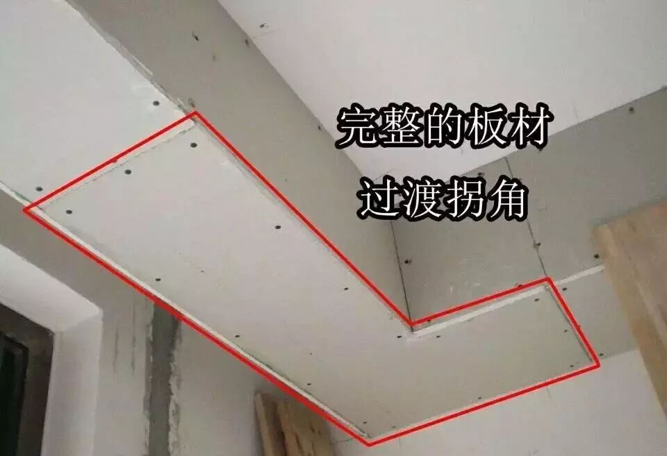

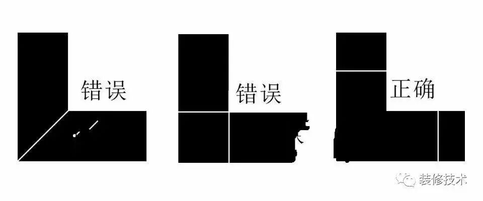

5、 吊顶转角处用L型或7型整张套裁
拐角处一般都不能接缝,尽量用完整的板材过渡。

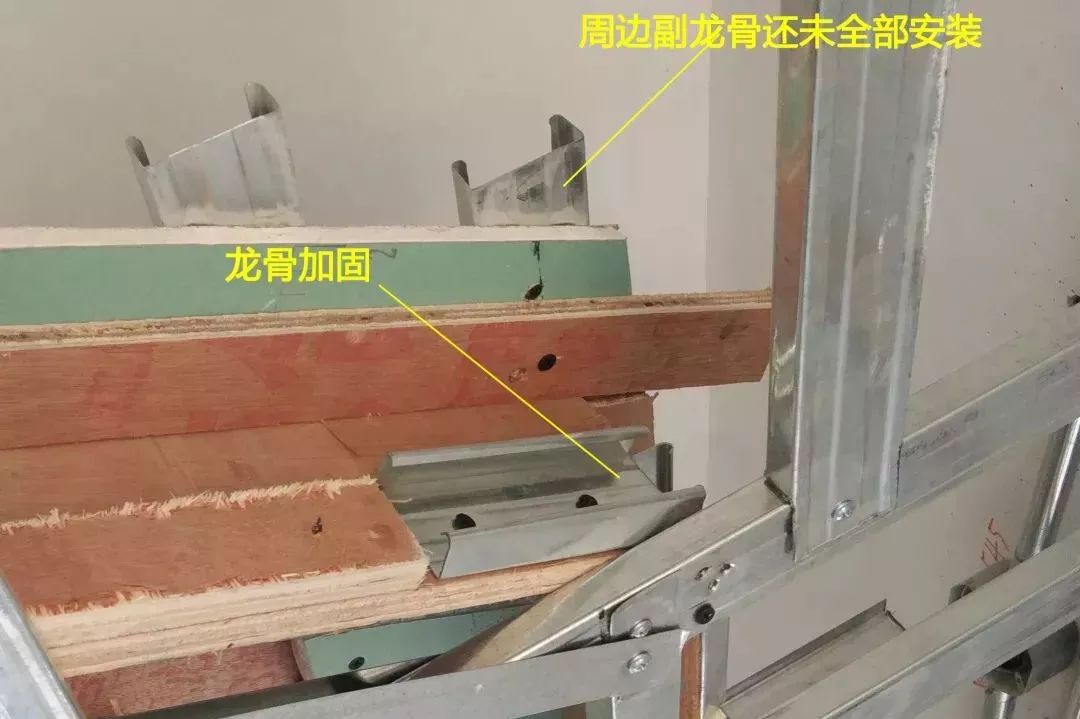

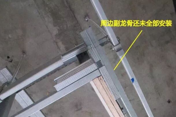

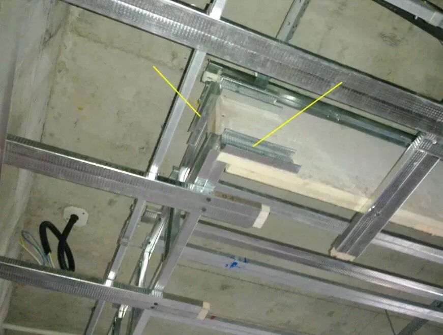

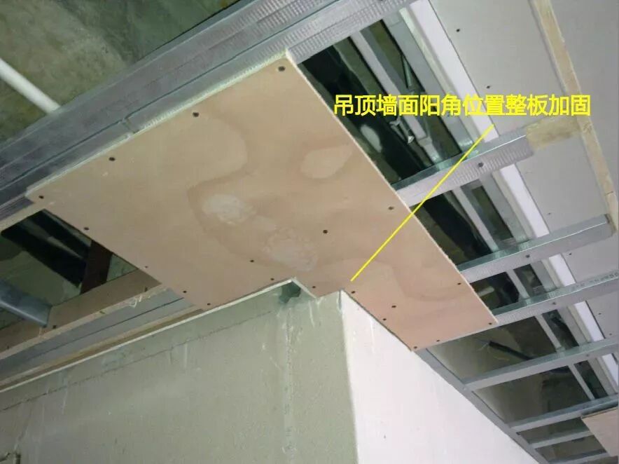

最后再谈谈“转角加固推迟”这个概念,谈到转角加固,传统的做法,吊顶挂片上顶以后,立即就开始用边龙骨转角加固,那这样有什么弊端呢?
周边副龙骨尚未安装,未调平不平衡的应力得不到释放,将木质、轻钢龙骨挂片硬拼凑在一起,这样等到后面副龙骨安装调整后,产生的相互不平衡力,会导致变形。
所以这里谈的“转角加固推迟”是指主副龙全部安装好,再进行加固措施。

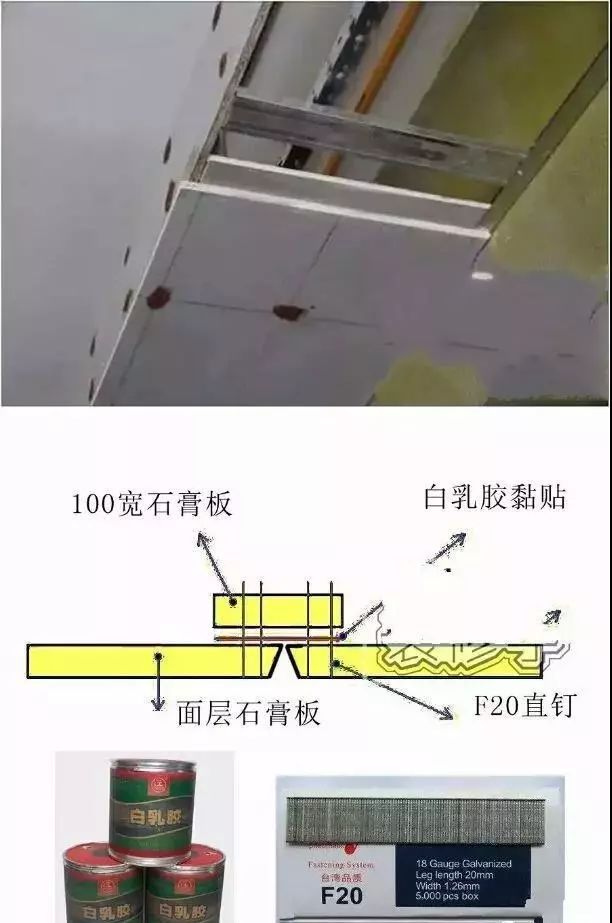

▲转角侧面采用副龙骨加固,避免以后开裂
标准做法:
a、转角处利用“L”型9厘板加固,以15米为参考单位增加伸缩防止开裂
b、要注意封板后石膏板之间的留缝控制。
c、轻钢龙骨顶面的转角加固和“T”型石膏板封板。
