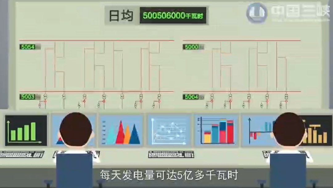

根据上游来水情况的变化,三峡电站每天的发电量也有不同。在汛期,6月至9月来水量较大,34台机组全部满负荷运行,每天发电量可达5亿多千瓦时,在非汛期10月至次年5月来水量较小,水库按照发电、航运以及下游用水的需要进行优化调度,每天机组运行台数最少为7台,平均每天发电量约为1亿千瓦时。
