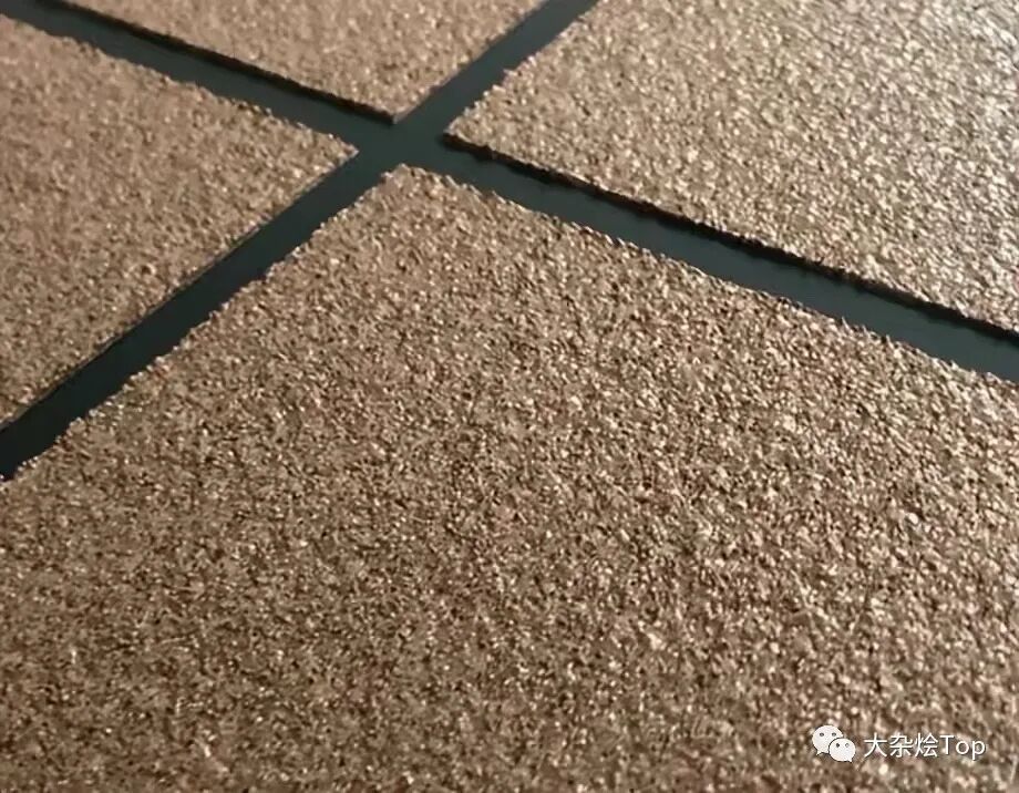

一、水包砂
水包砂每平方耗量约1.3-1.5公斤
高质量的水包砂价格在15元每公斤往上
轻工包工每平米工人的工钱在30块
合计水包砂每平方造价在55元以上
二、水包水
水包水每平方耗量约0.35-0.8公斤
高质量的水包水每千克约20元以上
水包水和水包砂工艺大多一样,轻工每平方30元左右
合计水包水每平方造价46元以上

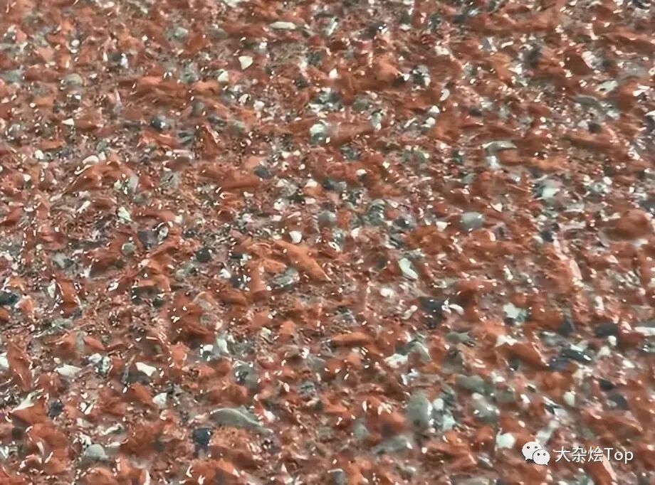

三、真石漆
真石漆每平方耗量3.5-4.5公斤
真石漆价格在3.5元一公斤左右
轻工每平方22元左右
合计真石漆每平方造价42-45元左右
还要加上运输、底漆、罩面漆、辅材的价格,每平米有5元左右的浮动。
